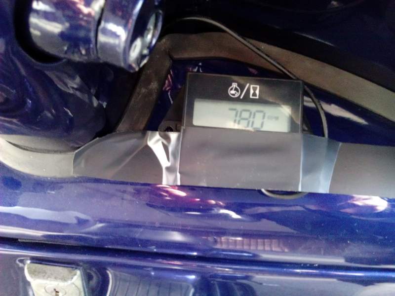

one101one Inviato 20 dicembre 2015 - 16:38 Share Inviato 20 dicembre 2015 - 16:38 Ricordavo male il fondoscala che è a 12000. Anche se è marchiato Gilera è un CEV. Lo presi per prova a 10 euro per testarlo per poi comprarne uno più bello ma con le stesse caratteristiche. Alla fine è rimasto quello. Allego una foto.[ATTACH=CONFIG]158389[/ATTACH] Quanto è preciso? Voglio dire ad esempio quanto è in ritardo rispettto alla accellerata? Risponde bene in generale? - - - post uniti in automatico dal sistema - - - Io anni fa montai questo contagiri CEV trovato ad un mercatino per 10€.Per farlo funzionare bastava collegare un cavo all'impianto elettrico ( mi ero collegato al cavo della posizione anteriore che lasciavo sempre accesa) e un altro cavo andava a massa. Funzionava perfettamente ed era molto preciso. Se la cosa vi può interessare... Immagino ci sia un filo che vada collegato anche alla candela?... - - - post uniti in automatico dal sistema - - - Io ho montato questo..., qualcuno di voi ha mai montato questo contagiri? Credo di avere problemi di funzionamento, perchè come potete vedere dalla foto, al minimo sembra funzionare bene, ma in marcia, mi sembra strano che in 4marcia a 100 circa di gps segni 2850 giri e basta, in più ho dato una bella tirata in 3 e non ha superato i 3300 a 90 kmh. Ora ok che il pinascone gira poco, ma secondo me stando al mio orecchio in 3 doveva farne almeno 5500 6000. La cosa strana però è che in folle è arrivato anche a 8000... dove sta il problema? Un dubbio: il cavo del contagiri quando si avvolge a quello della candela, va spellato? - - - post uniti in automatico dal sistema - - - Che dite, potrebbe andare? http://www.subito.it/accessori-moto/contagiri-elettronico-gilera-sp02-crono-nuovo-lecco-147539562.htm 0 Quote Link al commento Condividi su altri siti More sharing options...
primitivo74 Inviato 20 dicembre 2015 - 19:36 Share Inviato 20 dicembre 2015 - 19:36 Per quanto riguarda il mio contagiri è abbastanza preciso. In più ha una vite di regolazione che non ho toccato. Per quanto riguarda il filo avvolto al cavo della candela tre o quattro giri dovrebbero bastare e non c'è bisogno di spellarlo. Sicuramente non ti funziona bene. Un motore due tempi al minimo fa quasi 2000 giri. È predisposto per i 2 tempi ? Se non va bene sulla vespa potresti provarlo su di un altro motore due tempi ad esempio motosega,tagliaerba,ecc. Potrebbe essere anche difettoso. Costano 5-6 euro 0 Quote Link al commento Condividi su altri siti More sharing options...
