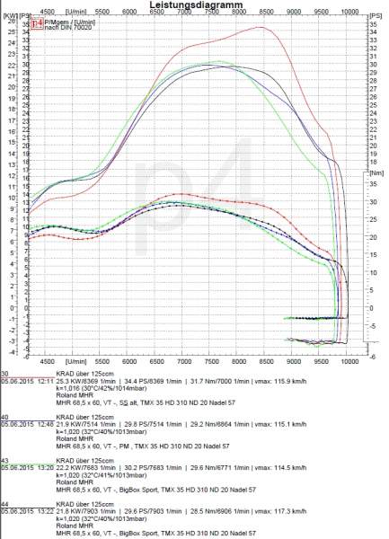

Comunque aldilá dei rapporti che alla fine sono molto soggettivi, un attimo mi sono infognato con le curve.. :mrgreen::crazy:..e guarda quá:
Curva verde:
188/130
BD: 29°
TMX35
BB Sport
Hai margini di miglioramento direi... cura anche la coppia sotto: 15 hp a 4.500 sono da urlo... se lavori su le fasi e metti a punto la XL puoi farcela. Anzi ce la fai sicuro..

[ATTACH=CONFIG]158168[/ATTACH]
Sicuramente si può lavorare ancora ma sono convintissimo che il mio banco è molto avaro, e che se avesse misurato la potenza tenendo conto dell'attrito della ruota e del cambio è facile che i cavalli che uscivano erano prossimi ai 30...
Sto facendo degli esperimenti sull'albero per capire in quale strada andare, una volta capito i cavalli aumenteranno sicuramente. Credo che su questo argomento in riferimento ai lamellari large ci sia molta confusione e che i parametri in gioco sono abbastanza da rendere impossibili i paragoni, anche con motori apparentemente simili
