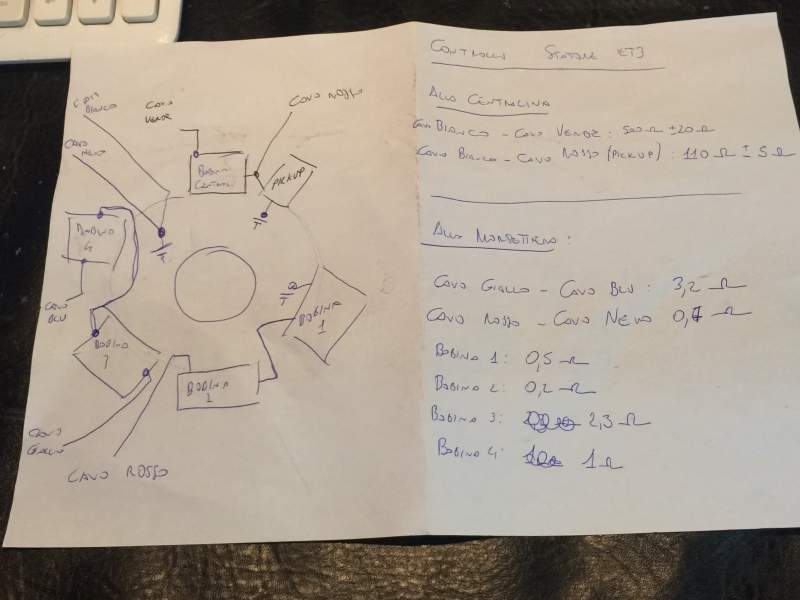

oldultras Inviato 14 dicembre 2015 - 16:40 Share Inviato 14 dicembre 2015 - 16:40 Salve , avrei cortesemente bisogno di un'aiuto.... Ho rifatto da poco il cablaggio (sostituzione cavi) allo statore di una vespa et3.... Ora vorrei controllare se le bobine e pick-up sono ok.... Qualcuno conosce i valori ohmmici delle bobine o eventualmente mi può dire cosa controllare e come.... Grazie 0 Quote Link al commento Condividi su altri siti More sharing options...
t5rosso Inviato 14 dicembre 2015 - 18:54 Share Inviato 14 dicembre 2015 - 18:54 i valori sono i seguenti pik up filo bianco rosso 110ohm + - 5ohm bobina carica condensatore centralina filo bianco verde 500 ohm + - 20 ohm ,controlla questi valori se rientrano dovrebbe andare. t5rosso 0 Quote Link al commento Condividi su altri siti More sharing options...

oldultras Inviato 17 dicembre 2015 - 07:23 Autore Share Inviato 17 dicembre 2015 - 07:23 i valori sono i seguenti pik up filo bianco rosso 110ohm + - 5ohm bobina carica condensatore centralina filo bianco verde 500 ohm + - 20 ohm ,controlla questi valori se rientrano dovrebbe andare. t5rosso Si ok i valori che ho trovato sono quelli che mi hai dato... Però seguendo lo schema , ho così solo testato la bobina (principale) passami il termine ed il pick-up..... E per le rimanenti vivine qualcuno da darmi qualche consiglio?? 0 Quote Link al commento Condividi su altri siti More sharing options...

oldultras Inviato 19 dicembre 2015 - 13:21 Autore Share Inviato 19 dicembre 2015 - 13:21 non capisco che problemi vi da lo statore, le bobine luci non devono essere interotte ovvero se imposti il tester sul cicalino deve suonare tra massa e faston di ogni singola bobina luci. per favore spiegatevi meglio . t5rosso Problemi non ci sono .... Era per eccesso di zelo.... Comunque ho risolto... Mi è capitato uno statore nuovo ed ho ricavato i dati di tutte le bobine..... allego vi la foto con i valori .... Grazie 0 Quote Link al commento Condividi su altri siti More sharing options...
massimoet3 Inviato 20 dicembre 2015 - 20:59 Share Inviato 20 dicembre 2015 - 20:59 Ok grazie li confronterò col mio anche se temo che non vada bene in quanto ricordo altri valori... Grazie 0 Quote Link al commento Condividi su altri siti More sharing options...
oldultras Inviato 20 dicembre 2015 - 21:44 Autore Share Inviato 20 dicembre 2015 - 21:44 Ok grazie li confronterò col mio anche se temo che non vada bene in quanto ricordo altri valori...Grazie Io ho preso i valori da uno statore nuovo e confrontato con il vecchio che ho... I medesimi valori 0 Quote Link al commento Condividi su altri siti More sharing options...
