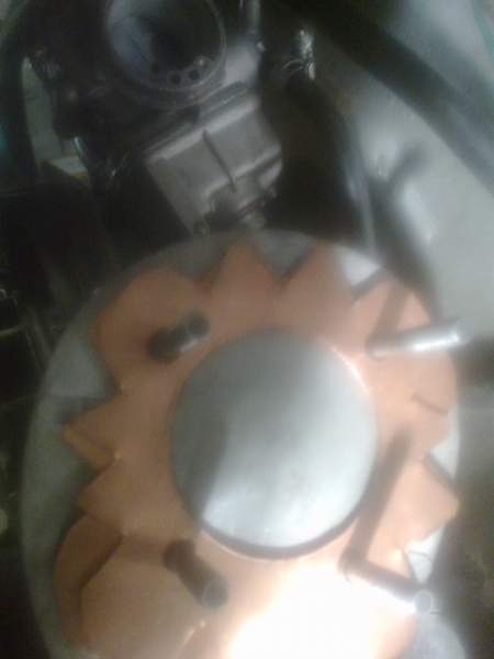

peppins Inviato 4 gennaio 2016 - 07:20 Share Inviato 4 gennaio 2016 - 07:20 Quindi... la guarnizione in rame è utile per una miglior tenuta? Inviato dal mio HUAWEI G510-0100 utilizzando Tapatalk 0 Quote Link al commento Condividi su altri siti More sharing options...
Tondo68 Inviato 4 gennaio 2016 - 09:10 Share Inviato 4 gennaio 2016 - 09:10 Vero che il rame ha una conducibilità termica maggiore ma si deve tener anche di altri fattori. La quantità di calore che viene "portata via" dipende anche dalla differenza di temperatura tra il punto più caldo ed il punto a temperatura più basso e dall'area di dissipazione. Fatta questa premessa analizziamo l'applicazione, la guarnizione vine posta tra testa e cilindro, la sua superficie di dissipazione e' posta in una zona in cui il flusso di aria fresca e' quasi inesistente, quindi in una zona a temperatura più alta. Se applichiamo l'analogia elettrica al circuito termico e calcoliamo la resistenza equivalente e la applichiamo al circuito vedremo che e' vero che la resistenza (1/conducibilità) termica e minore ma essa e' applicata tra 2 punti la cui differenza di temperatura e' minore quindi il colore portato via(dissipato) non e' cosi significativo rispetto a quello che viene dissipato dalla testa le cui alette si trovano nel bel mezzo del flusso di aria fresca. Vol. Come sarebbe che il flusso a cui è esposta è "quasi inesistente"? E' lambita dall'aria spinta dalla ventola, eccome! oltretutto, specialmente sul 200, la cuffia è conformata in maniera da annullare quasi il flusso d'aria sulle alette laterali della testa... Con tutto ciò è comunque ovvio che la testa, nel suo complesso e viste le sue dimensioni, dissipi molto più calore di quanto ne possa dissipare una lamina di rame da un mm di spessore, ci mancherebbe! Tuttavia, la guarnizione alettata in rame sottrae calore in particolare a bordo camera, dove sacche di gas rovente non lavate possono dar luogo all'autoaccensione. Insomma, io in questo post non aggiungerò altro, anche perché non ho alcun interesse a che la gente utilizzi in massa questi dissipatori. Io li faccio artigianalmente per me. DRT ne vende alcuni, più piccoli, tagliati al laser. Fabbricatevene uno ben fatto, che non sbordi nella camera di scoppio, oppure acquistatelo da DRT; provate l'effetto che fa a pari rapporto di compressione e poi criticateli pure aspramente 0 Quote Link al commento Condividi su altri siti More sharing options...
volumexit Inviato 4 gennaio 2016 - 10:06 MODERATOR Share Inviato 4 gennaio 2016 - 10:06 Come sarebbe che il flusso a cui è esposta è "quasi inesistente"? Se lo dici tu, l'aria segue il percorso di minor resistenza, che ovviamente essendo le alette della testa allineate al flusso d'aria mentre la guarnizione si trova in un condotto perpendicolare all flusso. Mi basta questo per avere dubbi sull'utilita'. Vol. 0 Quote Link al commento Condividi su altri siti More sharing options...

Echospro Inviato 4 gennaio 2016 - 13:49 MODERATOR Share Inviato 4 gennaio 2016 - 13:49 Il rame ha un coefficiente di conducibilità termica quasi doppio rispetto all'alluminio. Quindi a parità di sezione, superficie radiante ed esposizione al flusso refrigerante, il rame dissipa più calore.Ovvero, ammesso per ipotesi che non siano presenti elementi di disturbo di qualsivoglia natura che possano falsare l'esito dell'esperimento, presi un blocco di alluminio e uno di rame di pari misure, un identico riscaldamento localizzati localizzato operato su entrambi, nel blocco di rame si tradurrà prima che nell'altro in un aumento omogeneo della temperatura dell'intero blocco... Quindi il "punto caldo" rimarrà tale per meno tempo; per così dire lo "stato termico" tenderà a livellarsi prima nel rame. Infatti è così, a parità di utilizzo è comunque meglio il rame, senza poi tener conto della malleabilità e della possibilità di recuperare una guarnizione: basta ravvivarla con una fiamma libera. Ho sempre utilizzato guarnizioni in rame tra testa e cilindro, e non solo sulla vespa, ma solo ultimamente ho provato quelle con superficie maggiorata e devo dire che ne sono rimasto piacevolmente soddisfatto. Gg 0 Quote Link al commento Condividi su altri siti More sharing options...
peppins Inviato 4 gennaio 2016 - 15:19 Share Inviato 4 gennaio 2016 - 15:19 Infatti è così, a parità di utilizzo è comunque meglio il rame, senza poi tener conto della malleabilità e della possibilità di recuperare una guarnizione: basta ravvivarla con una fiamma libera.Ho sempre utilizzato guarnizioni in rame tra testa e cilindro, e non solo sulla vespa, ma solo ultimamente ho provato quelle con superficie maggiorata e devo dire che ne sono rimasto piacevolmente soddisfatto. Gg Quali benefici hai notato? Tempo fa', incuriosito, col polini provai una guarnizione del kik parmakit, ma sinceramente non notai nulla di diverso dal settaggio precedente. Forse sono poco sensibile io ad avvertire i cambiamenti. Tengo a precisare che quel polini era in c57 con biella da 110. Non vorrei che le minor sollecitazioni della biella più lunga, ammesso sia corretto quello che penso, non mi facciano avvertire nessuna differenza. Comunque a breve richiudero' quel blocco però con biella 105 e farò le varie prove. Però ci ho provato. Inviato dal mio HUAWEI G510-0100 utilizzando Tapatalk 0 Quote Link al commento Condividi su altri siti More sharing options...
Tondo68 Inviato 4 gennaio 2016 - 16:19 Share Inviato 4 gennaio 2016 - 16:19 Quali benefici hai notato?Tempo fa', incuriosito, col polini provai una guarnizione del kik parmakit, ma sinceramente non notai nulla di diverso dal settaggio precedente. Forse sono poco sensibile io ad avvertire i cambiamenti. Tengo a precisare che quel polini era in c57 con biella da 110. Non vorrei che le minor sollecitazioni della biella più lunga, ammesso sia corretto quello che penso, non mi facciano avvertire nessuna differenza. Comunque a breve richiudero' quel blocco però con biella 105 e farò le varie prove. Però ci ho provato. Inviato dal mio HUAWEI G510-0100 utilizzando Tapatalk La guarnizione Parmakit, oltre a non essere sfrangiata in periferia, è molto sottile (0,2 mm): i fattori che determinano la trasmissione di calore sono il gradiente termico, la lunghezza e la sezione del conduttore di calore. Comunque, anche sommando 3 o 4 guarnizioni come quella sul Polini ottieni sicuramente un vantaggio, se tendeva a battere in testa. Per la verità, praticamente tutti i Polini in ghisa con albero ritardato e carburatore 24 tendono a farlo. Sicuramente la biella 105 favorisce il battito perché in prossimità del PMS l'incremento di compressione per grado di rotazione è maggiore che con biella 110. 0 Quote Link al commento Condividi su altri siti More sharing options...
peppins Inviato 4 gennaio 2016 - 16:48 Share Inviato 4 gennaio 2016 - 16:48 La guarnizione Parmakit, oltre a non essere sfrangiata in periferia, è molto sottile (0,2 mm): i fattori che determinano la trasmissione di calore sono il gradiente termico, la lunghezza e la sezione del conduttore di calore. Comunque, anche sommando 3 o 4 guarnizioni come quella sul Polini ottieni sicuramente un vantaggio, se tendeva a battere in testa. Per la verità, praticamente tutti i Polini in ghisa con albero ritardato e carburatore 24 tendono a farlo. Sicuramente la biella 105 favorisce il battito perché in prossimità del PMS l'incremento di compressione per grado di rotazione è maggiore che con biella 110. Per essere più preciso, ti dico che la guarnizione l'ho sfrangiata. Quindi penso che la biella da 110 faccia la differenza. Comunque ritestero' quel cilindro, come detto sopra, con biella da 105 e vi aggiornero'. Inviato dal mio HUAWEI G510-0100 utilizzando Tapatalk 0 Quote Link al commento Condividi su altri siti More sharing options...
Mod75 Inviato 4 gennaio 2016 - 16:55 Share Inviato 4 gennaio 2016 - 16:55 Io ho fatto un ragionamento molto semplice, di un' ovvietá quasi imbarazzante, invece. Mi son detto... se Malossi mette una guarnizione in rame nel kit perché non provare queste nuove che fa Rinaldi? Sono in rame cotto, hanno raggiatura ampia e maggior superfice di quelle Malossi e le recensioni di chi le ha provate sono positive. OK ,sono hand made, ma io non conosco lattonieri e comunque costano meno di quelle Drt. Infine nel 2 tempi la teoria conta quasi zero se non suffragata dalla pratica. Per cui le ho montate sul mio MHR 221, che calore da smaltire ne ha a pacchi: il motore scalda meno, non batte anche a squish piú ridotti infatti sono passato da 1,3mm (1,5mm di guarnizione in alluminio) a 1,2mm di squish (2 guarnizioni w1racing 08+0,6) con miglioramento dell erogazioine a paritá di anticipo (stessa curva del kytronik) dovuta alla maggior compressione. Sicuro se sballi il set up non saranno le guarni in rame a salvarti, ci vogliono sempre orecchio fino e chi@ppe sensibili , ma su un motore ben fatto imho devono esserci. Ps: Ah non sto sponsorizzando nessuno... come sapete spazio indifferentemente da Pipe Design a Mega, Da Worb5 a Rinaldi, da Nordspeed a Zirri da Jim Lomas a Mark Broadhurst.. quando l'utente del Risavel lo postó sul forum lo ordinai all'istante.. cosí giusto per rendere l'idea.. 0 Quote Link al commento Condividi su altri siti More sharing options...
Echospro Inviato 4 gennaio 2016 - 18:10 MODERATOR Share Inviato 4 gennaio 2016 - 18:10 Quali benefici hai notato?Tempo fa', incuriosito, col polini provai una guarnizione del kik parmakit, ma sinceramente non notai nulla di diverso dal settaggio precedente. Forse sono poco sensibile io ad avvertire i cambiamenti. Tengo a precisare che quel polini era in c57 con biella da 110. Non vorrei che le minor sollecitazioni della biella più lunga, ammesso sia corretto quello che penso, non mi facciano avvertire nessuna differenza. Comunque a breve richiudero' quel blocco però con biella 105 e farò le varie prove. Però ci ho provato. Inviato dal mio HUAWEI G510-0100 utilizzando Tapatalk Chiunque possiede una vespa un po' spinta avrà sicuramente notato la differenza di erogazione del motore con le differenti temperature; quando l'aria è fresca il motore va meglio, si riescono a mantenere medie più alte e si consuma meno. Il principio è che il calore si "sposta" dal centro verso il perimetro esterno, quello a contatto con il flusso dell'aria, ed è quindi semplice comprendere che maggiore è questa superficie maggiore sarà la dissipazione che si otterrà. I più attempati ricorderanno le testate "spigolose" degli aspes da cross .... altri tempi! Detto ciò, mi sono appunto concentrato sul raffreddamento generale del motore, partendo dalla ventola ed arrivando a far dissipare il più possibile la parte più calda del cilindro, ovvero la zona dove avviene lo scoppio della miscela. Il vantaggio è che, a parità di temperatura esterna, con la guarnizione in rame di superficie maggiore si riescono a mantenere medie più alte. Io, al giusto prezzo, ho acquistato (e sottolineo acquistato) da FrancoRinaldi queste guarnizioni in rame e non perchè ci vuole uno studio particolare per costruire una guarnizione simile, ma perchè serve innanzitutto l'attrezzatura corretta (dime, frese, etc etc) e soprattutto la manualità. Infatti, chi ha lavorato il rame sa di cosa parlo, questo è un materiale che si "gira" facilmente e se capita ci si fa parecchio male. Ah una cosa importante: queste guarnizioni non sono proprio plug and play ...... un po' di malizia ci vuole sempre nella vita @Tondo68: se capiti dalle mie parti sai che in garage ho il pilastro vero???? :risata: Gg 0 Quote Link al commento Condividi su altri siti More sharing options...
