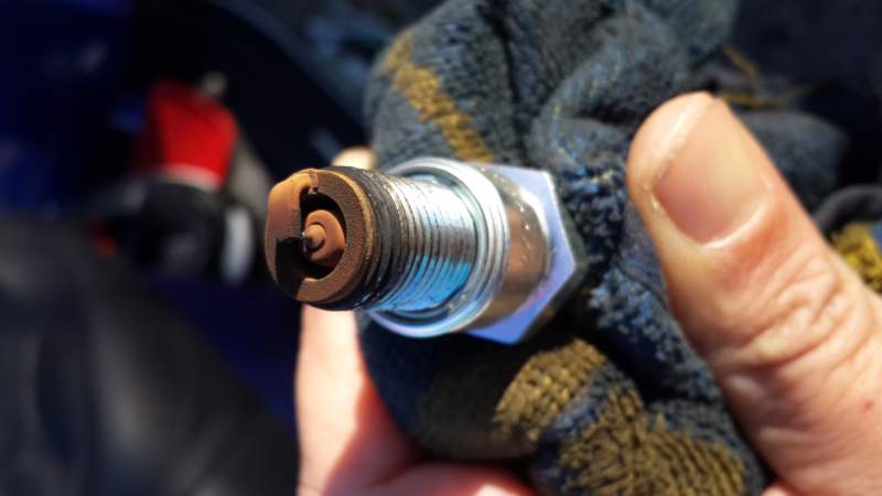

Vespa30 Inviato 11 gennaio 2016 - 18:53 Share Inviato 11 gennaio 2016 - 18:53 Valvola originale, il mio è un PX 2001. Questa è la candela con il 122 di getto massimo, dopo 25 km filati di statale a 115 di tachimetro con punte fondo scala e spegnimento al volo. per sicurezza ho montato il 125 e va bene. 0 Quote Link al commento Condividi su altri siti More sharing options...

IlVespista84 Inviato 11 gennaio 2016 - 19:19 Share Inviato 11 gennaio 2016 - 19:19 Valvola originale, il mio è un PX 2001.[ATTACH=CONFIG]158700[/ATTACH]Questa è la candela con il 122 di getto massimo, dopo 25 km filati di statale a 115 di tachimetro con punte fondo scala e spegnimento al volo. per sicurezza ho montato il 125 e va bene. Ma come fai ad arrivare a 115 km/h col Magny-Cours senza aver raccordato i carter? Mi sfugge qualcosa. 0 Quote Link al commento Condividi su altri siti More sharing options...
Vespa30 Inviato 11 gennaio 2016 - 19:41 Share Inviato 11 gennaio 2016 - 19:41 Eppure li raggiunge............ e li supera. gira veramente alto. provato anche con diversi GPS e la V MAX è sempre alta, ecco perchè per almeno per il momento non tocco i carter. Ti allego lo screenshot di una prova per "sentire" come rendeva con il 125 di massimo. 0 Quote Link al commento Condividi su altri siti More sharing options...
IlVespista84 Inviato 11 gennaio 2016 - 19:44 Share Inviato 11 gennaio 2016 - 19:44 Con rapporti 23/68 arrivi a queste velocità così alte? 0 Quote Link al commento Condividi su altri siti More sharing options...
