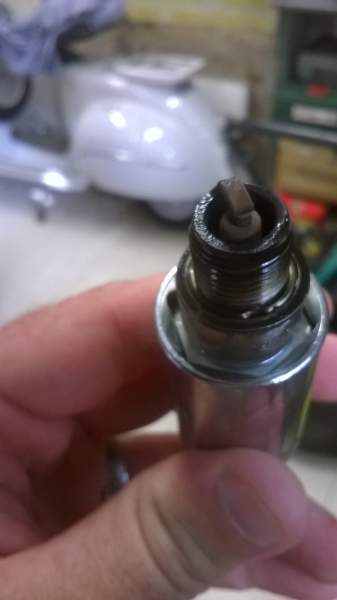

BR1 Inviato Agosto 21, 2016 Inviato Agosto 21, 2016 ecco la candela b7hs col getto da 116 dopo un piccolo allungo di terza. nonostante il colore il motore sembra magro, Albero 118/62 ,20/20 raccordato,,filtro 180rally con i due fori, dr177 con travasi aperti. 0 Cita
libks Inviato Agosto 21, 2016 Inviato Agosto 21, 2016 [ATTACH=CONFIG]162275[/ATTACH]ecco la candela b7hs col getto da 116 dopo un piccolo allungo di terza. nonostante il colore il motore sembra magro, Albero 118/62 ,20/20 raccordato,,filtro 180rally con i due fori, dr177 con travasi aperti. La candela era nuova, o già con dei km alle spalle? A me non sembra per niente chiara da magrezza, anzi.... La parola ai più esperti! 0 Cita
BR1 Inviato Agosto 21, 2016 Inviato Agosto 21, 2016 La candela era nuova, o già con dei km alle spalle? A me non sembra per niente chiara da magrezza, anzi.... La parola ai più esperti! candela con 1500km. ho allungato 2/300m di terza tornando a casa dopo una ventina di km percorsi in relax sui 60kmh (praticamente sottocoppia con la 22/68), nella guida la sento magrolina, non mi fido a tirarla anche perchè la vespa dopo una certa velocità è pericolosa.. 0 Cita
libks Inviato Agosto 21, 2016 Inviato Agosto 21, 2016 candela con 1500km. ho allungato 2/300m di terza tornando a casa dopo una ventina di km percorsi in relax sui 60kmh (praticamente sottocoppia con la 22/68), nella guida la sento magrolina, non mi fido a tirarla anche perchè la vespa dopo una certa velocità è pericolosa.. Non ho capito.. la candela è così dopo la tirata/spento motore con frizione tirata, o dopo che sei arrivato a casa? Nel secondo caso, fammi sapere non è significativo per nulla il colore 0 Cita
Enricoroma Inviato Agosto 21, 2016 Inviato Agosto 21, 2016 candela con 1500km. ho allungato 2/300m di terza tornando a casa dopo una ventina di km percorsi in relax sui 60kmh (praticamente sottocoppia con la 22/68), nella guida la sento magrolina, non mi fido a tirarla anche perchè la vespa dopo una certa velocità è pericolosa.. la foto la devi fare dopo una tirata,no a casa nel box. 0 Cita
BR1 Inviato Agosto 21, 2016 Inviato Agosto 21, 2016 tornando a casa ho dato un'allungata di terza nel dritto davanti casa, tirato la frizione e spento il motore. Di per se il colore non è male, sulla mia moto la candela è anche più chiara. E' che nella guida pare tendere sempre al magro, specie insistendo col gas sopra i 90kmh. 0 Cita
Enricoroma Inviato Agosto 21, 2016 Inviato Agosto 21, 2016 la candela è perfetta, tendente al grasso 0 Cita
