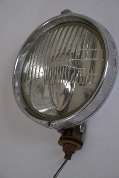

Ciao oggi mi è presa l'idea di capire come aumentare la luce anteriore della mia px prima serie _(senza batteria). Mi piacerebbe installare un faretto vintage addizionale, ma da quanto sono riuscito a capire non è semplice non avendo la batteria. L'altra ideaè cambiare la lampada originale alogena con una a led, qualcuno che mi consiglia?
ho la vespa sul ponte, potrei pensare di passare un cavo elettrico addizionale per un futuro utilizzo.
Ecco il faro che mi piacerebbe agganciare davanti.
[ATTACH=CONFIG]159178[/ATTACH]
