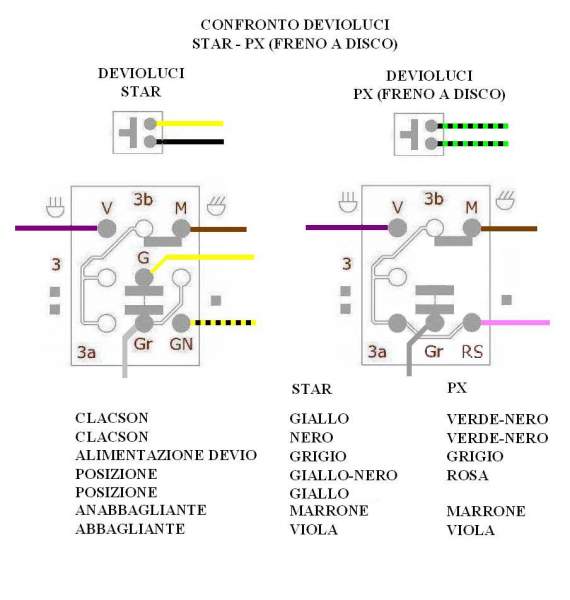

schema comparativo devioluci Star e devioluci PX (freno a disco)
Salve a tutti
Se non ho fatto errori, questa dovrebbe essere la correlazione tra i cavi del devio luci della Star ed i cavi del devio luci della PX (freno a disco).
Questo perché il devio luci PX è installabile sulla Star, ma necessita di un adattamento (posizione anteriore). La Star spegne la posizione anteriore quando si accende l'anabbagliante. La PX mantiene la posizione anteriore accesa quando si accende l'abbagliante.
Buona strada
