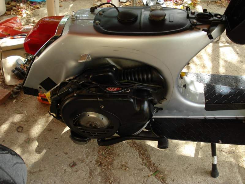

lostcloud Inviato Febbraio 29, 2016 Inviato Febbraio 29, 2016 Salve a tutti... purtroppo a causa di un malfunzionamento del galleggiante del sempre problematico 24.24 G (120 BE4 114) unito a qualche possibile paraolio che ha smesso di fare il suo dovere, la mia povera vespa (un T5 Elestart MIX del '87) a motore caldo ha avuto un pesante smagrimento sui 70km/h con conseguente grippaggio del motore, inutile tirare subito la frizione appena la ruota si è inchiodata...il motore ha "borbottato" per un pò ma dopo qualche secondo ecco arrivare la seconda scaldata e motore che si spegne impuntandosi leggermente, è poi ripartita e mi ha lasciato fedelmente a casa...ma una volta aperta per appurare i danni il cilindro risultava graffiato pesantemente ambo i lati dello spinotto, quindi motore da rifare Mi sono deciso ad aprire questo post dopo 2 anni di fermo perchè ho trovato abbandonato in uno scaffale di un ricambista piaggio un kit malossi 172 nuovo, pagato poco più della metà di ciò che si trova in rete ed ho estorto anche una testa MMW dedicata, quindi le possibilità di resuscitare questo vecchio motore si fanno più vicine... il motore in questione ha 45 mila km, ed una grippata, sarebbe un omicidio piazzargli sopra il nuovo GT e tornare a farla muovere, quindi ho deciso di aprire e revisionare l'intero blocco Sempre dal solito ricambista piaggio ho preso tutti i cuscinetti, paroli, guarnizioni, o'ring, che almeno teoricamente servono, cercando di non scordare nulla (esploso alla mano...) La configurazione finale dipende molto dai lavori che è possibile eseguire sul motore, monto il suo scarico originale ripulito per bene e con una paratia modificata che gli ha regalato buoni 500 giri in più in alto con un suono molto godurioso (cupo ma nulla di fastidioso ed assordante) , e monterà sempre il carburatore SI modificato meglio che si può (e sò già che che sarà complicato...) Qualsiasi suggerimento in merito è ben accetto Ps. allego qualche foto del prima (presa un attimo prima che finisse rottamata) e dopo il "restauro home made" (...diciamo poco conservativo) , spero che i puristi del T5 non me ne vogliano troppo per lo scempio (a mia discolpa...le manopole le ho poi cambiate con delle tomaselli pro grip) 0 Cita
frankj Inviato Marzo 1, 2016 Inviato Marzo 1, 2016 In effetti è bella stravolta, ma almeno, con buon gusto. 0 Cita
areoib Inviato Marzo 1, 2016 Inviato Marzo 1, 2016 è diventata una T5 "inglese"... per chi non lo sapesse, la Piaggio ha continuato a produrre la T5 solo per l'Inghilterra ma con telaio PX (senza prolunga posteriore e con faro tondo). 0 Cita
lostcloud Inviato Marzo 1, 2016 Autore Inviato Marzo 1, 2016 Si l'idea era proprio partita dopo aver visto in rete qualche "T5 classic" inglese, più che altro viste le condizioni dello "squadrato" posteriore, rifarlo sarebbe stato un problema, mi è già bastato dover risaldare parte dello scudo e le pedane che erano ridotte un colabrodo. Il motore invece si presentava bene, dopo averlo pulito e messo fasce nuove al pistone, partiva al primo colpo girando bello rotondo e liscio, revisionarlo era in programma ma visti i costi avevo preventivato di farlo in un secondo momento, ma la sfiga ci vede benissimo ed una negligenza di questo tipo va pagata (mea culpa !) 0 Cita

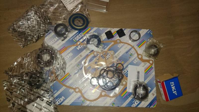

lostcloud Inviato Marzo 1, 2016 Autore Inviato Marzo 1, 2016 Questi sono i ricambi che ho preso, tralasciando il set guarnizioni ciò che mi interessa capire è se i cuscinetti sono quelli giusti, perchè ricordo che sul motore T5 c'era un grosso cuscinetto a rulli ? (può sempre essere che mi sbaglio) 0 Cita
lostcloud Inviato Marzo 2, 2016 Autore Inviato Marzo 2, 2016 al 99,9% hanno toppato col cuscinetto lato volano dandomi quello del PX. Riguardo ai carter, che qualcuno sappia il malossi 172 necessita di essere raccordato ai carter motore ? (giusto perchè ad occhio mi sembra che vada bene già così...al massimo tolgo qualche spigolo e bava di fusione...) Leggo spesso che bisogna anticipare a 14° dei 16 originali per far funzionare bene il T5 col malossi, ma per "anticipare" cosa si intende ? Sulla moto ho dovuto rifare l'intera mappa di accensione (anticipo) , sulla vespa come funziona ? con una brevissima ricerca all'interno del forum ho visto che spesso con la dicitura "anticipa l'albero" si intende proprio tagliarlo...nn vorrei trovarmi a far lavori di un certo spessore per la prima volta...qualcuno può brevemente darmi qualche delucidazione ? 0 Cita
benve1992 Inviato Marzo 6, 2016 Inviato Marzo 6, 2016 Il 172 non va assolutamente raccordato. .anche perché non c'è più nulla da togliere..il cuscinetto confermo essere uno a rulli lato volando con pista interna scomponibile Inviato dal mio SM-G928F utilizzando Tapatalk 0 Cita
lostcloud Inviato Marzo 7, 2016 Autore Inviato Marzo 7, 2016 è la primissima volta che apro un motore vespa, ma ho aperto tante volte motori ducati, ti ringrazio per la dritta ! effettivamente il dubbio mi assaliva guardando i due cilindri che salvo l'alesaggio sembrano identici come travasi (almeno alla base del carter) , per il cuscinetto ho risolto, errore del rivenditore che mi ha dato quello del PX normale, che già mi sembrava caro, quello del T5 costa ancora di più ma visto l'errore e la scontistica non ho pagato differenza (28 euro) almeno questo ! Sto cercando di capire come muovermi per aprire il blocco senza particolari "estrattori" dovrebbe aprirsi a colpi di martello di gomma per logica mentre per richiuderlo notavo appunto che il cuscinetto di banco lato volano è scomponibile boccola/cuscinetto ...mentre quello lato frizione entra direttamente per interferenza all'albero, mi toccherà creare un "arnese" che richiami l'albero motore al carter in modo da farlo entrare nel cuscinetto lato volano senza doverlo martellare ! Possibile poi che la camera di manovella venga tenuta insieme solo dalla guarnizione in carta ? se mettessi anche un pò di guarnizione liquida giusto per stare sicuri di non avere trafilaggi sarebbe una cosa tanto sbagliata ? 0 Cita

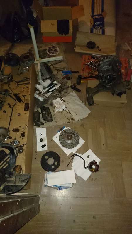

lostcloud Inviato Marzo 7, 2016 Autore Inviato Marzo 7, 2016 Graqzie per la dritta, quella di bagnarla non la sapevo proprio, con acqua o con olio miscela ? Ho iniziato a smontarla, e mi sto dedicando al carburatore, per puro caso ho ritrovato tra gli scatoloni il vecchio getto mai (100 BE4 110) che terrò gelosamente sta volta vista la rarità ! ho notato che il carburatore che ho è in parte lavorato nel condotto che và al getto max, ha una "fresata" di tipo conica che con punte calibrate ho notato essere da 2mm che stringe fino ad 1,5mm, strano perchè credo in origine fosse semplicemente da 1,5mm e nn credo che porti a chissà quali benefici questa conicità senza allargare completamente l'apertura finale, pensavo infatti di portarla ad 1,8mm , la vaschetta invece si presentava abbastanza bene, salvo un eccesso di "morchia ferrosa" a monte del filtro benzina fortunatamente, tanta da creare uno strato in fondo la vaschetta di almeno mezzo centimetro, credo a causa dei residui di ruggine nel serbatoio della benzina! Nulla di irreparabile Invece, se riesco vorrei un pò capire se è possibile recuperare la sua vecchia vaschetta invece di montare quella pinasco, se facessi rettificare il foro dello spillo conico portandolo alla grandezza di quello della vaschetta della vespa cosa (dei carburatori "pinasco"/spaco insomma) ?? è cosa facile da fare, che misura dovrebbe avere ? perchè ho notato che la vaschetta G del dell'orto è fatta nettamente meglio di quella spaco... 0 Cita

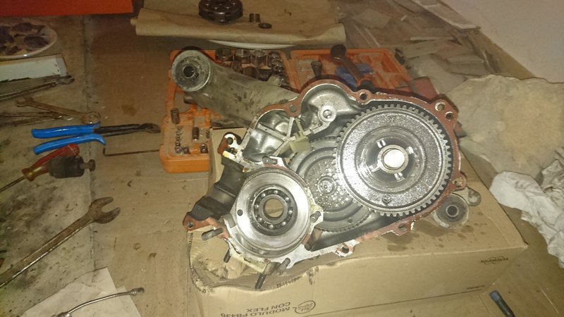

lostcloud Inviato Marzo 9, 2016 Autore Inviato Marzo 9, 2016 ...buone notizie Albero in eccellenti condizioni...lucido lucido...l'imbiellaggio sembra ancora buono non si sentono "rumori sinistri" , scorre bene ! La camera di manovella l'ho trovata praticamente immacolata, valvola lucidata a specchio.....ma ho come l'impressione che sia stata precedentemente lavorata (sto caricando le foto...ci vuole un pò di tempo per fare il resize) , l'albero non risulta lavorato ! Mi sono accorto che mi hanno nuovamente sbagliato il paraolio lato volano...dandomi quello grande del PX, dovrò farmelo cambiare. salvo imprecazioni non meglio definite, come *°?X%&£ si toglie la boccola del cuscinetto dall'albero motore ? capisco che è inserita per interferenza...ma qui sembra saldata...l'estrattore fà fatica a 250nm ...oltre nn posso andare per nn rischiare di spaccare l'estrattore (è quello piccolo in ghisa) ...nel rimontare la boccola devo rispettare una determinata distanza dalla spalla ? (al momento è montato a battuta sull'albero...sapevo che bisognava lasciare circa 1mm tra albero e boccola) Ps. ho rotto una pinza seeger ...maledetti cosi 0 Cita
benve1992 Inviato Marzo 9, 2016 Inviato Marzo 9, 2016 A memoria la distanza della pista interna dallo spallamento dell albero non è fissa ma devi fare in modo che sia centrata con i rulli del cuscinetto, motivo per cui il mio va a battuta Inviato dal mio SM-G928F utilizzando Tapatalk 0 Cita
Enricopb Inviato Marzo 9, 2016 Inviato Marzo 9, 2016 La distanza fra boccola e spalla va misurata prima di togliere la boccola stessa. Distanza da ripristinare con la nuova. Poi, per controllare la bontà dei cuscinetti del piede di biella si usa un martello di gomma e, con delicatezza si batte su testa di biella. I rumori molesti eventuali si sentono. So che ora qualche guru storce il naso... Inviato attraverso l'etere col mio apparecchio telefonico 0 Cita
lostcloud Inviato Marzo 9, 2016 Autore Inviato Marzo 9, 2016 Qualche foto dello smontaggio, vi evito i particolari banali e carico solo le foto più significative, l'albero è macchiato ma è liscio e lucido, il particolare della valvola di aspirazione l'ho messo per capire se è stata o meno lavorata (ha uno spigolo ambiguo nella parte superiore) , il resto credo lo conoscete tutti Mi armo di nuova pinza per seeger e pazienza e smonto tutto, tolgo i cuscinetti e sgrasso per bene i carter e vedrò di fare nuove foto evito di far vedere come viene spessorato il cambio o come viene montata la crocera e la revisione del parastrappi perchè penso sia banale da far vedere, se servono foto specifiche...chiedete e vi sarà dato ! Ps. scusate il disordine...ma è proprio il mio modo di fare - - - post uniti in automatico dal sistema - - - dalla foto dell'albero si dovrebbe vedere che la boccola è montata a battuta, non riesco a toglierla probabilmente farò fare il lavoro in rettifica che hanno estrattori più prestanti. Cerco notizie sul come revisionare eventualmente il miscelatore, anche se l'idea di montare P&P il kit malossi di aspirazione col PHBH da 30 mi alletta di più, sò già che carburarlo specie ai medi non sarà il massimo della semplicità...molti lamentano il fatto che montato P&P come consiglia la malossi consumi come un ferrarino...cosa che mi fà pensare appunto che sia parecchio grasso ai medi (se fosse grasso al minimo lamenterebbero dei tartagliamenti....in alto lamenterebbero del fatto che tenderebbe a murare a 6500 giri...quindi per logica sono i medi...andatura "comune" a mezzo gas) 0 Cita
Enricopb Inviato Marzo 9, 2016 Inviato Marzo 9, 2016 Se non vuoi andare in rettifica taglia la boccola con dremel. Guanto di velluto peró... Inviato attraverso l'etere col mio apparecchio telefonico 0 Cita
