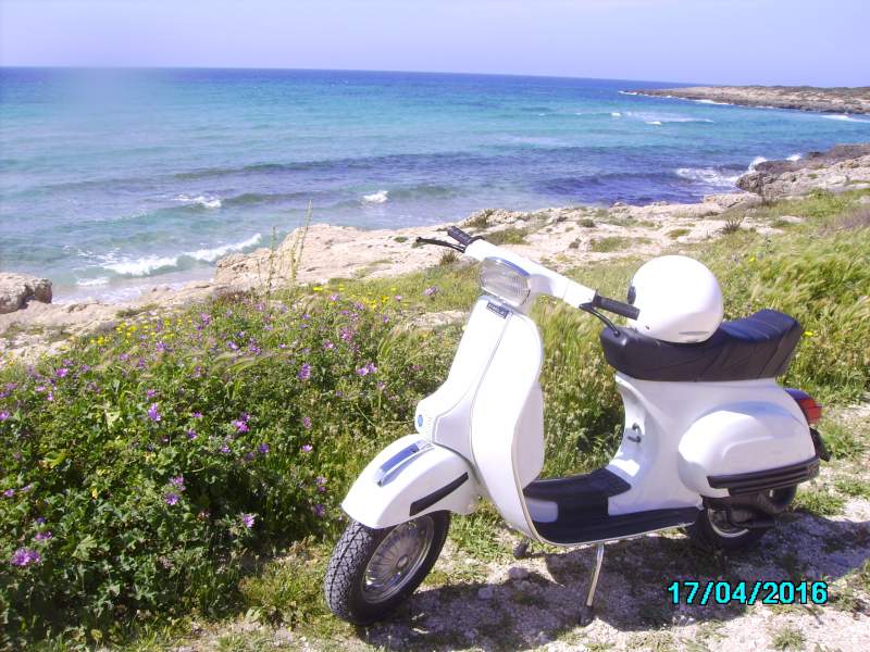

Cerco di non discutere mai i gusti estetici degli altri, ognuno di noi ha i propri, comunque mi pare venuta veramente bene, molto virginale! :ok:
Un'unico appunto: leva subito quel tappetino se non vuoi rovinare la pedana!
Ciao, Gino
Certo Gipirat, é ovvio che l'estetica é soggettiva, a me piacciono leggermente "ristilizzate",soprattutto le 50.
Ovvio pero non metterei mai cose irreversibili tipo i fox(purtroppo la mia li ha e ha i buchi nelle pance insieme a quelli delle frecce davanti:cry:), ma cose tipo il fanalino post. bianco, il nasello cromato o nero, la Yankee secondo me ci stanno, tanto é facile smontarli...:-)

tranquillo ho messo sotto del pvc tagliato a forma e sopra il tappettino...e cmq se non ci metti il tappetino la pedana la rovini lo stesso appoggiando i piedi o no?
beh...certo i gusti sono gusti le frecce secondo me la rovinano anche perche devi mettere quell'orrendo comando sullo sterzo.....
oggi lo so si va sull'originalita'.....ma io l'ho vissuta negli anni 80 e se ho deciso di riesumare questa che stava per essere rottamata e per far rinascere un po' i ricordi di quei tempi...senza esagerare.....
anche perche' ai tempi da questi parti ce n'erano di veramente fatte a RICOTTA come diciamo noi....
con cupolini specchietti, catenelle messi sotto il portatarga con la targa adesiva attaccata americana...copricerchi...molti mettevano lo stereo quindi si bucava il bauletto e si mettevano casse da 100 watt marchiate majestic :quote:.....erano tempi anche quelli cmq.....

. . . tranquillo ho messo sotto del pvc tagliato a forma e sopra il tappettino...e cmq se non ci metti il tappetino la pedana la rovini lo stesso appoggiando i piedi o no?. . .
No, la pedana non si rovina coi piedi, al limite si consumeranno le gomme dei listelli proteggi pedana (appunto!). Mentre il tappetino rovina la vernice (la consuma) e, se qualche sassolino si infila sotto, è molto facile che si graffi la pedana e si arrugginisca, visto che il tappetino trattiene anche l'umidità.
Ciao, Gino
Ciao Gino,
fossero questi i problemi...cmq il tappetino e' ben saldo e come ho scritto ieri sapendo che col tappettino tende a graffiarsi un po' la vernice ho ritagliato del pvc fissando nei bulloncini che tengono il cavalletto quindi non ho quel problema ;-) e' per come la penso io anche se si rovina un qualcosa che puoi sostituire in futuro non mi preoccupa piu' di tanto.
Il problema e' quando sassolini o insetti ti segnano la vernice, perche' quello succede e la non puoi fare niente.
Cmq ci tengo alla vespa ma non sono cosi' perfettino e maniacale, mi piace averne cura tenerla pulita...ma non vivo per lei e' lei che quando vado in giro deve vivere con me :ciao:ti saluto tra una mezz'oretta me ne vado al mare dato che fa caldo e il tempo lo permette
