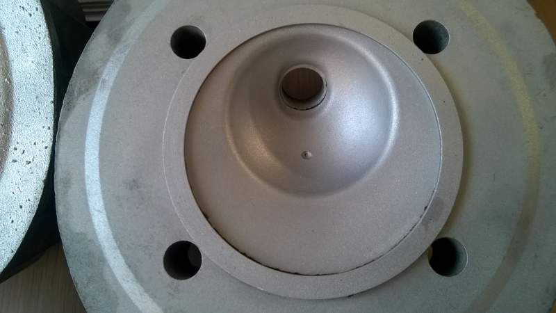

PISTONE GRIPPATO Inviato Aprile 11, 2016 Inviato Aprile 11, 2016 Anche se con un po di ritardo ecco le foto delle teste a confronto..... ho voluto aggiungere una testa Olimpya ...... fate voi il confronto. Si puo' notare come la testa Polini abbia la camera molto più grade ma meno profonda rispetto alla DR ed alla Olympya e come la banda di squisc sia più inclinata e con superficie minore. l'altezza dello squis (spessore del dentello di appoggio al cilindro) invece è inferiore nella testa Polini generando La maggior compressione che va a favore dell'utilizzo di questa testa. Sono convinto che se modificata il giusto sia meglio la testa Olimpya perchè meglio fusa della DR 0 Cita
mpfreerider Inviato Aprile 11, 2016 Inviato Aprile 11, 2016 Mamma mia, DR e Olympia sono la stessa cosa ma la differenza di finitura è abissale! Matteo mpfreerider 0 Cita
