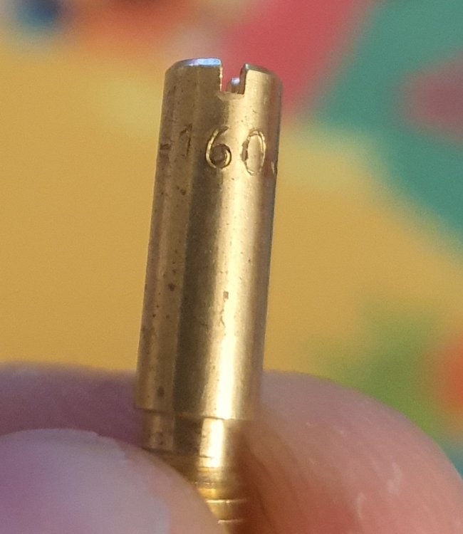

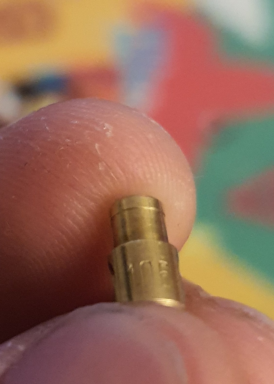

Ciao Ragazzi.
Ho una vespa 125 PX DEL 2008 catalizzata.
Ho comprato la marmitta Polini 125 a padella e il venditore mi ha consigliato di cambiare anche i getti..mi ha venduto un kit con 2 getti e la valvola a ghigliottina.
Il problema e che adesso non va bene quando apro si tira non apre bene.
Da quello che ho capito un pò da internet è  che può essere  il getto troppo grande.
La mia domanda è: cosa mi consigliate di fare? rimettere il kit originale o posso modificare qualcosa? grazie 1000 per le risposte
Inviato (modificato)
160 freno aria del massimo e del minimo OK
106 come getto del massimo esagerato, prova con un 100
come getto del minimo cos'hai?
come emulsionatore dovresti avere un BE3, ok?
se hai il BE5 devi cambiarlo con un BE3 avendo il freno aria 160-
ghigliottina .1 ok
Modificato da Kaliningrad

8 ore fa, Basilicanmite dice:
Ok quindi se ho capito bene devo cambiare solo quello da 106 e metterlo da 100?.
Il resto da 160 va bene?
Devi verificare l'emulsionatore, cioè quella parte perforata che si trova tra il freno aria da 160 e il getto da 106 (che cambierai con uno da 100). Se l'emulsionatore è un BE3 va bene, se è un BE5 sostituiscilo con un BE3.
