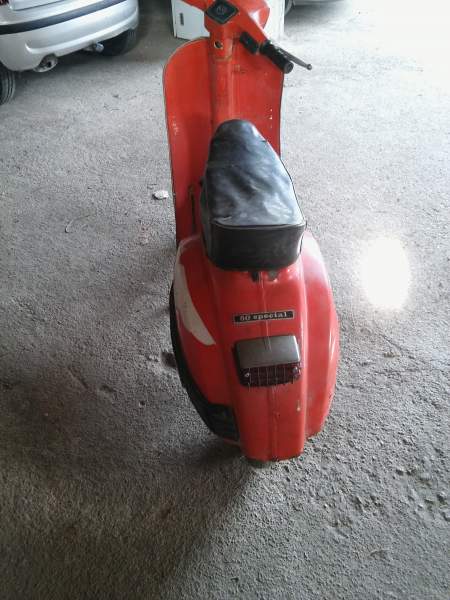

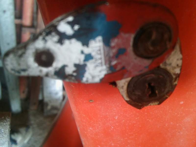

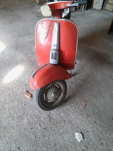

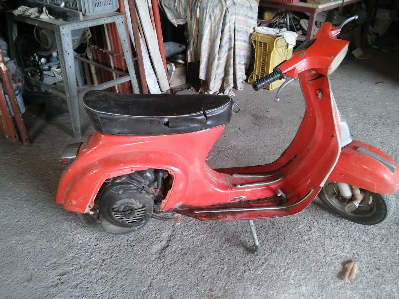

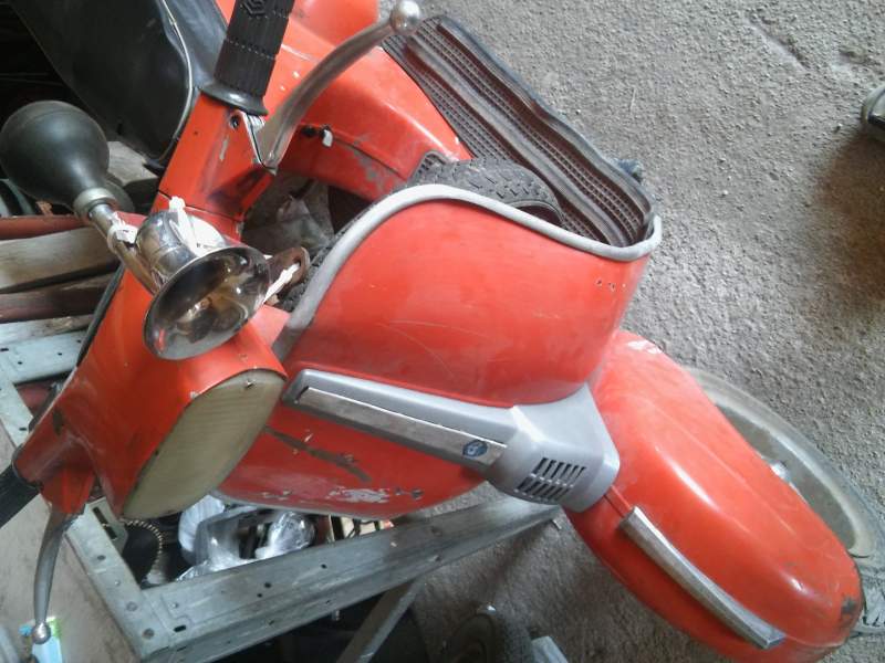

Special2000 Inviato Giugno 29, 2016 Autore Inviato Giugno 29, 2016 Meglio tardi che mai, arrivano le foto ecco questo è il bloccaserzo neiman, ci avevano vernciato sopra prima azzurro e poi rosso il sottosella dove si vede l'azzurro che ha conservato la sua tonalita parte anteriore, c'è un filo di ruggine che scende da sopra e manca la targhetta "vespA" parte destra, vedete la pedana come è arrugginita, mi preoccupa un pò i fori per il comando frecce i fori per le frecce sulla destra e i fili che entrano nel tunnel pedana piegata dallo sbattere del cavalletto 0 Cita

andre84 Inviato Giugno 29, 2016 Inviato Giugno 29, 2016 beh dai non è messa male, alla fine è bella integra.. certo è da restaurare ma non impegnativa 0 Cita

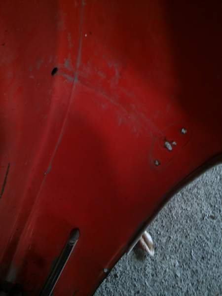

Salvatore1 Inviato July 22, 2016 Inviato July 22, 2016 Meglio tardi che mai, arrivano le foto[ATTACH=CONFIG]161445[/ATTACH] ecco questo è il bloccaserzo neiman, ci avevano vernciato sopra prima azzurro e poi rosso [ATTACH=CONFIG]161446[/ATTACH] il sottosella dove si vede l'azzurro che ha conservato la sua tonalita [ATTACH=CONFIG]161447[/ATTACH] parte anteriore, c'è un filo di ruggine che scende da sopra e manca la targhetta "vespA" [ATTACH=CONFIG]161448[/ATTACH] [ATTACH=CONFIG]161449[/ATTACH] [ATTACH=CONFIG]161450[/ATTACH] parte destra, vedete la pedana come è arrugginita, mi preoccupa un pò [ATTACH=CONFIG]161451[/ATTACH] i fori per il comando frecce [ATTACH=CONFIG]161452[/ATTACH] i fori per le frecce sulla destra e i fili che entrano nel tunnel [ATTACH=CONFIG]161453[/ATTACH] pedana piegata dallo sbattere del cavalletto Scusami? Ma nella penultima foto leggo "fori per le frecce...." Frecce?? Su una Special??? Mai viste! 0 Cita
Special2000 Inviato July 23, 2016 Autore Inviato July 23, 2016 Scusami? Ma nella penultima foto leggo "fori per le frecce...." Frecce?? Su una Special??? Mai viste! Ciao. Si la mia special aveva le frecce, messe in un secondo momento. Conservo ancora quelle anteriori. Una domanda: il parafango anteriore mi confermate che è cosi oppure è non schiacciato davanti? 0 Cita
Seppe Inviato July 24, 2016 Inviato July 24, 2016 Ciao. Si la mia special aveva le frecce, messe in un secondo momento. Conservo ancora quelle anteriori.Una domanda: il parafango anteriore mi confermate che è cosi oppure è non schiacciato davanti?[ATTACH=CONFIG]161706[/ATTACH] Secondo me è a posto, però la foto è un po' sgranata e non vorrei sbagliare Inviato dal mio iPad utilizzando Tapatalk 0 Cita
