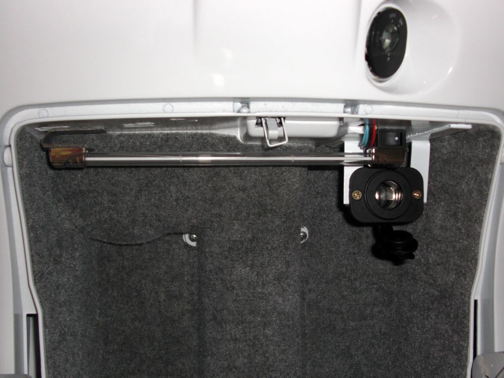

Bagnino82 Inviato Settembre 13, 2017 Autore Inviato Settembre 13, 2017 (modificato) Ciao ragazzi, ho finalmente completato la modifica!!! E' venuta veramente bene e funziona da Dio! Ho risolto il problema smontando la parte superiore del manubrio e collegando il caricabatterie direttamente all'alimentazione del cruscotto. Quando giro le chiavi si alimenta in automatico e l'alimentazione viene tolta quando metto le chiavi su off. Proprio quello che cercavo. L'impianto risulta protetto da un fusibile. Ho dovuto fare un po' di taglia e cuci in quanto i fili erano molto lunghi, ma la cosa mi è otrnata comoda in quanto ho collegato tutto all'impianto originale con dei faston a doppio attacco. Posso togliere tutto smontando di nuovo il coperchio del manubrio e via. L'alimentatore è questo: https://www.amazon.it/gp/product/B0194Q2UYY/ref=oh_aui_detailpage_o08_s01?ie=UTF8&psc=1 vi allego le foto! Spero risulti utile a qualcuno! Ciao Modificato Settembre 13, 2017 da Bagnino82 0 Cita

Joe75HGT Inviato Settembre 13, 2017 Inviato Settembre 13, 2017 Io sulla mia ho fatto cosi' ... 0 Cita
