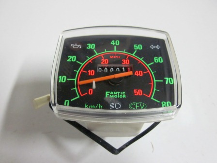

Sono partito dalla tua ricerca,non so come fare per mettere il link con la finestrella e le varie immagini,più in basso cliccando su di un'immagine si apre la finestrella col ciclomotore con lo strumento di cui parli.
Nella finestrella il ciclomotore era di colore arancio,non lo conoscevo proprio,ho riutilizzato il nome in un'altra ricerca per una foto più dettagliata.
Non so se l'abbiano utilizzato su altri modelli,su quello da te menzionato non ho mai visto un contachilometri,dal vivo ne ho visto solo due di quei ciclomotori...

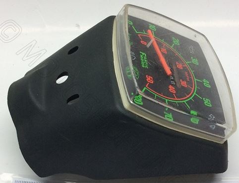

Se alla tua ricerca aggiungi il nome di quel modello però ti appare tra i risulatti un video di una 50 Special proprio con quella strumentazione.
Sinceramente ne sono rimasto molto sorpreso,non credevo di trovare la stessa "finestrella" su altri veicoli ad eccezione dell'Ape.

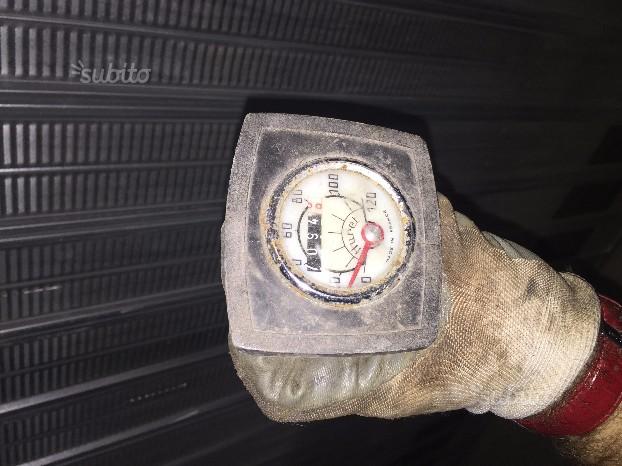

Dopo ho fatto mente locale e mi sono ricordato di aver visto già qualcosa di simile,c'era già un contachilometri CEV per la Special con numeri verdi,vetrino sporgente e fondo scala a 120km/h,ne avrò visto uno rotto ed uno integro.
All'epoca pensavamo che il contachilometri frenasse un po' la ruota anteriore,i ragazzini di una volta!
Si vede che hanno voluto riutilizzare lo stampo.
Per caso ho trovato anche questo:
Volendo si potrebbe cercare di fare un fondino personalizzato da utilzzare anche su di un altro strumento.
Le spie resterebbero comunque inutilizzate con l'impianto elettrico originale.
[ATTACH=CONFIG]161608[/ATTACH]
[ATTACH=CONFIG]161609[/ATTACH]
[ATTACH=CONFIG]161610[/ATTACH]
[ATTACH=CONFIG]161611[/ATTACH]

È esattamente quello con la doppia scala lo strumento che intendevo io

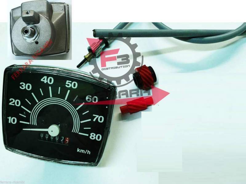

Ho trovato foto più dettagliate del tachimetro Fantic.
L'attacco del filo dovrebbe essere il medesimo,non dovrebbero esserci problemi.
Manca la sede per la vite,ci vorebbe una staffa come sull'altro contachiulometri CEV.

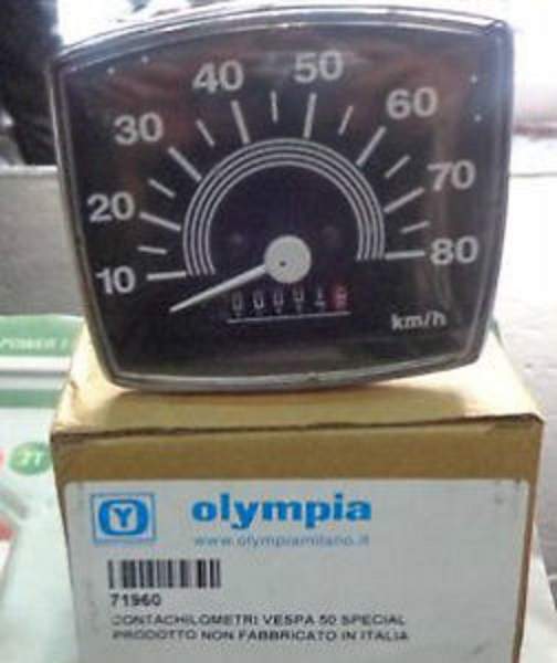

Questi sono i contachilomteri senza marchio per la Special.
Quelli col logo Piaggio ed il marchio Veglia Borletti costano anche un centone.
Ho visto che ne vendono anche direttamente dall'India con logo e marchio,questo mi ha un po' scoraggiato.
Ne hanno anche con scala in miglia.
Come riconoscere un originale?

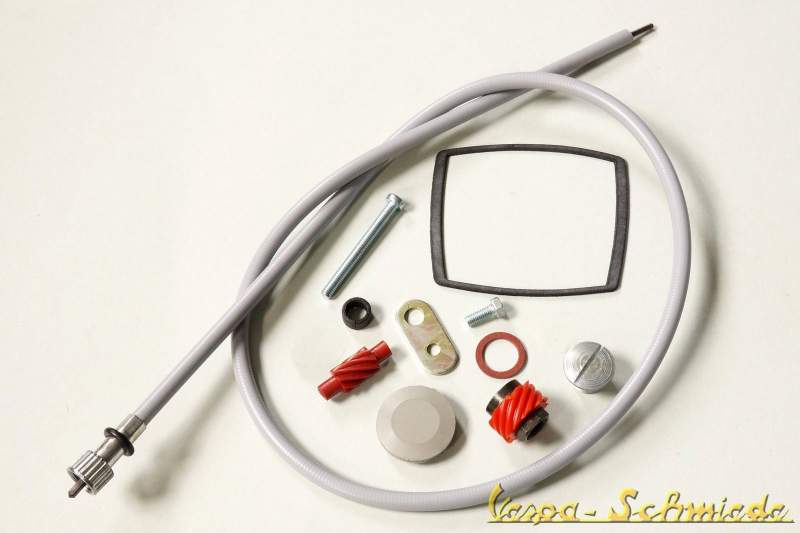

Questo è più o meno quello che dovrebbe servire per il montaggio.
C'è la vite per fissare il contachilometri ed anche una pisatrina che va sul mozzo.
Si dovrebbe aggiungere solo il contachilometri con la staffa.

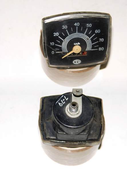

Vendono la staffa per le Vespe con faro tondo,non so se possa andar bene anche sulla Special,ho qualche dubbio.

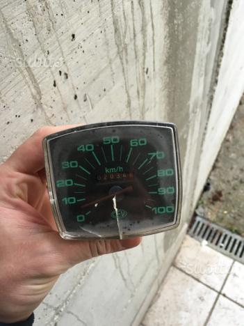

Staffa contachilometri L,R,ecc.ecc..jpgHo anche trovato in un annuncio il CEV coi numeri verdi per 50 Special,lo ricordavo un po' diverso.
I colori dello strumento che cerchi sembrano leggermente diversi,forse sono le foto che ingannano o magari qualcuno è un po' sbiadito dal tempo.
