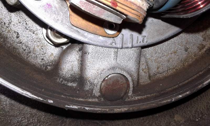

davidecosa Inviato 3 agosto 2016 - 11:07 Autore Share Inviato 3 agosto 2016 - 11:07 Ragazzi penso di aver trovato il problema..... meccanico del cazzo. Cmq ora sto montando il polini deve stare su it giusto? 0 Quote Link al commento Condividi su altri siti More sharing options...
