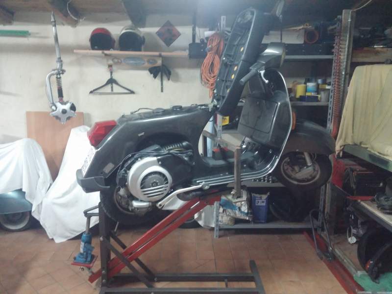

angiolin2008 Inviato Ottobre 26, 2016 Autore Inviato Ottobre 26, 2016 buona sera, purtroppo il lavoro ha preso un po' il sopravvento e quindi i lavori di restauro sono slittati di qualche settimana ma ci siamo in quanto oggi ho iniziato con lo smontaggio del motore domani tempo permettendo andrò avanti con l'apertura del blocco motore . 0 Cita

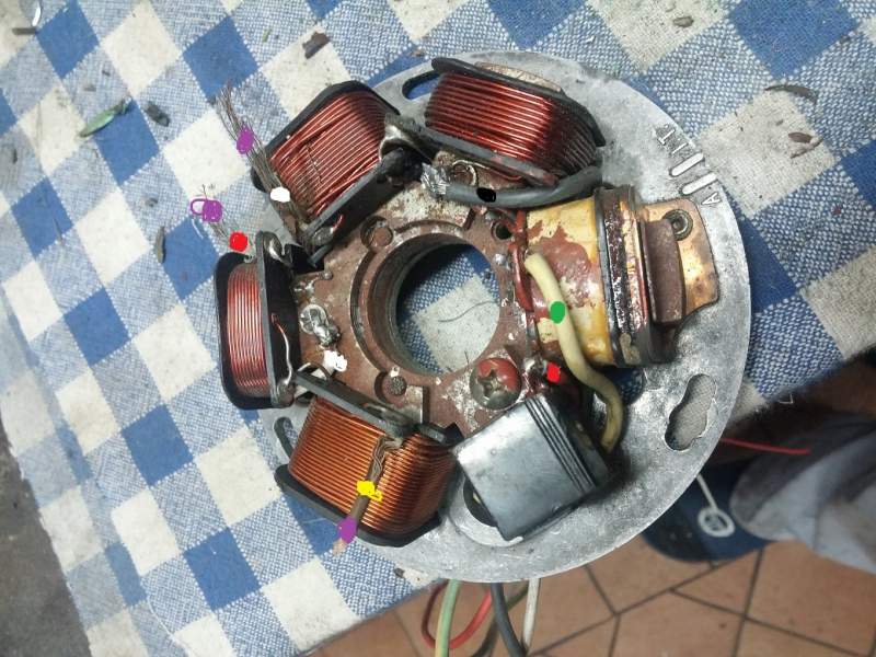

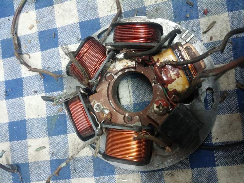

angiolin2008 Inviato Novembre 1, 2016 Autore Inviato Novembre 1, 2016 salve amici oggi mi sono messo alle prese dello statore che una volta smontato era un disastro, come metteva in moto la vespa non ne ho idea i fili erano completamente scaldati mancava parte di coibentazione e i fili si toccavano tra di loro bo i colori sono contrassegnati e sono il rosso del pikup che va alla bobina il nero che va al semi connettore di plastica il verde che dovrebbe andare alla bobina e un bianco che e saldato alla carcassa mi rimangono 3 fili che sono contrassegnati col viola che dovrebbero essere giallo / rosso/ bianco (l bianco che va alla bobina quale è ) secondo voi per come sono saldati è corretto ??grazie 0 Cita
Marben Inviato Novembre 1, 2016 Inviato Novembre 1, 2016 In senso orario, partendo dal pick-up, sui quattro avvolgimenti luci/servizi, trovi: 1 - giallo 2 - rosso 3 - grigio 4 - nero (sul traferro - massa) Gli avvolgimenti 1 e 2 - in serie - servono il raddrizzatore e sono perciò preposti alla carica della batteria (che su Vespe come la tua alimenta frecce, stop, clacson, indicatore carburante ed avviamento elettrico); gli avvolgimenti 3 e 4 - anch'essi in serie - alimentano l'impianto delle luci di posizione ed il proiettore, che funzionano esclusivamente a motore accesso. Questo statore a livello elettrico è identico a quello montato su molti preArcobaleno destinati a mercati esteri. L'esempio più noto è il cosiddetto PX America, ma non è l'unico. Le uniche differenze risiedono nel sistema di connessione, che sugli Arcobaleno Elestart si avvale di un connettore rapido di forma cilindrica, e nel colore del cavo sull'avvolgimento n. 3 (grigio sugli Arcobaleno, viola sui preArcobaleno). La sezione relativa all'accensione è identica a quella degli altri PX con impianto accensione tipo Ducati: cavo verde sulla bobina di alimentazione, cavo rosso sul pickup, cavo bianco sul traferro - massa (mediante apposito occhiello inchiodato). 0 Cita
poeta Inviato Novembre 1, 2016 Inviato Novembre 1, 2016 Marben dice: In senso orario, partendo dal pick-up, sui quattro avvolgimenti luci/servizi, trovi:1 - giallo 2 - rosso 3 - grigio 4 - nero (sul traferro - massa) Gli avvolgimenti 1 e 2 - in serie - servono il raddrizzatore e sono perciò preposti alla carica della batteria (che su Vespe come la tua alimenta frecce, stop, clacson, indicatore carburante ed avviamento elettrico); gli avvolgimenti 3 e 4 - anch'essi in serie - alimentano l'impianto delle luci di posizione ed il proiettore, che funzionano esclusivamente a motore accesso. Questo statore a livello elettrico è identico a quello montato su molti preArcobaleno destinati a mercati esteri. L'esempio più noto è il cosiddetto PX America, ma non è l'unico. Le uniche differenze risiedono nel sistema di connessione, che sugli Arcobaleno Elestart si avvale di un connettore rapido di forma cilindrica, e nel colore del cavo sull'avvolgimento n. 3 (grigio sugli Arcobaleno, viola sui preArcobaleno). La sezione relativa all'accensione è identica a quella degli altri PX con impianto accensione tipo Ducati: cavo verde sulla bobina di alimentazione, cavo rosso sul pickup, cavo bianco sul traferro - massa (mediante apposito occhiello inchiodato). ovvero l'occhiello è inchiodato sul traferro ma il filo ci si salda sopra, per comodità procurati un SUCCHIASTAGNO , servirà appunto per il bianco a massa sul traferro, una volta staccato il cavo scaldi e succhi via lo stagno in eccesso così vedi l'occhiello o ci diventi stupido a capire dove và saldato, vabbè che tanto è a massa.... Che modello di PX hai che ha un filo GIALLO??? Complimenti per lo statore.... non era messo poi male.... io ci avrei tirato avanti ancora un pochino... perlomeno fino alla rampa del garage immagino. 0 Cita
angiolin2008 Inviato Novembre 1, 2016 Autore Inviato Novembre 1, 2016 e del 200 arcobaleno elestart 1985 quindi come li ho saldati sono giusti? 0 Cita
angiolin2008 Inviato Novembre 1, 2016 Autore Inviato Novembre 1, 2016 A ok quindi quello che io ho evidenziato di viola non deve essere bianco ma grigio Il bianco che collegato alla carcassa dello statore il rosso del pikup e il verde sono i tre fili che vanno alla bobina alta tensione giusto 0 Cita
Marben Inviato Novembre 1, 2016 Inviato Novembre 1, 2016 Esatto. Inviato dal mio telefono bigrigio 0 Cita

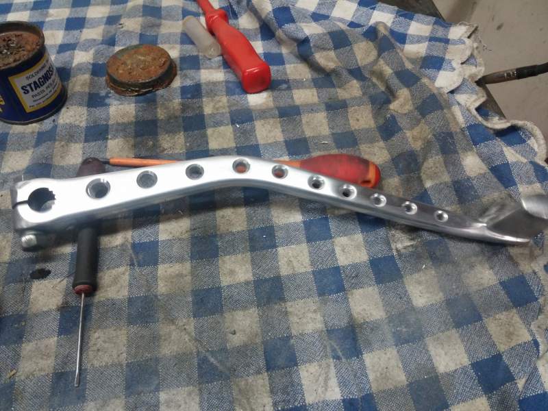

angiolin2008 Inviato Novembre 2, 2016 Autore Inviato Novembre 2, 2016 Marben dice: Esatto. Inviato dal mio telefono bigrigio - - - post uniti in automatico dal sistema - - - oggi mi sono dato un po' all'estetica che ne dite ora rimane solo da lucidare a specchio per farla rimanere lucida se dessi una passata di trasparente servirebbe a qual cosa o una volta lucidata rimane per com'è. 0 Cita
enrico83 Inviato Novembre 3, 2016 Inviato Novembre 3, 2016 Se dai il trasparente dev'essere specifico per metallo nudo altrimenti nel breve termine si sfogliera' 0 Cita
FrancoRinaldi Inviato Novembre 5, 2016 Inviato Novembre 5, 2016 angiolin2008 dice: [ATTACH=CONFIG]163421[/ATTACH] Bellissima, ma fai attenzione che potrebbe piegarsi. 0 Cita
