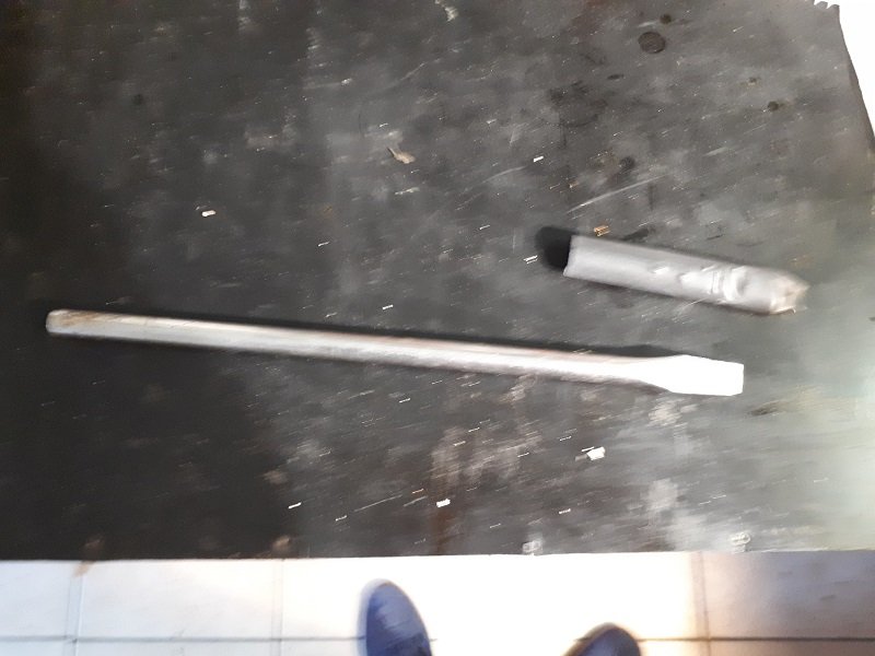

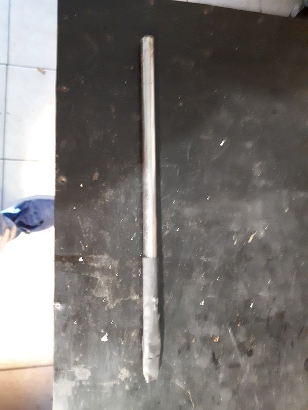

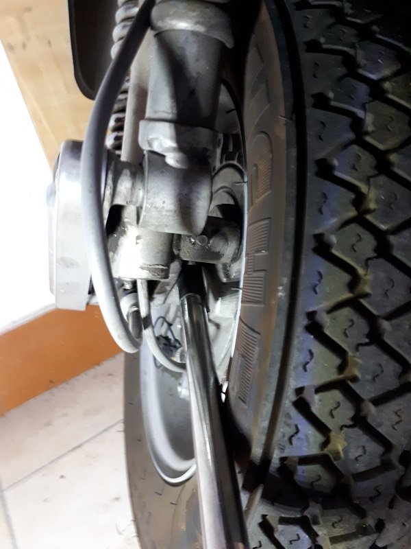

franzpero Inviato Settembre 29, 2018 Inviato Settembre 29, 2018 9 ore fa, Gianluca102 dice: mi cimenterò nei prossimi giorni...la vedo dura...Della leva lunga per lo smontaggio/montaggio molla, avresti un'immagine o me la potresti descrivere? Ti riferisci a qualcosa tipo un morsetto a passo variabile tipo quelli che si usano per tenere assieme listelli di legno durante l'incollaggio? Ciao, cerco di risponderti con delle foto: Questa è la leva che utilizzo con la sua guaina di gomma per non scivolare e fare danni. Leva completa Dove va posizionata per comprimere la molla. Scusa le foto che non sono delle migliori ma vado di fretta, sono in ritardo, devo andare dal veterinario con il cucciolo per le vaccinazioni. Francesco 0 Cita
