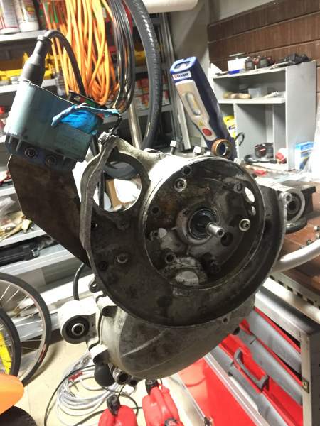

pech Inviato 4 ottobre 2016 - 10:25 Share Inviato 4 ottobre 2016 - 10:25 buongiorno a tutti, finalmente riesco a metter mano alla Fl2 della moglie ferma da 5 anni...solo che smontato il motore non riesco a caoire che tipo di carter siano montati. la vespa in origine dovrebbe avere solo l'avviamento tramite pulsante senza pedalina,invece qui è presente. monta un dr 75 nuovo nuovo nuovo ma non ho il carburo;pensavo a un 19(collettorea 3 fori) internamente che mi consigliate?la frizione è una 4 dischi; non cerco prestazioni da urlo ma almeno i 70 sarebbero graditi... Visto la situazione pensavo anche di montare il freno a disco anteriore...ma quale? marmitta ho una proma... grazie a quanti mi aiuteranno in questo progetto. 0 Quote Link al commento Condividi su altri siti More sharing options...
Special2000 Inviato 4 ottobre 2016 - 10:54 Share Inviato 4 ottobre 2016 - 10:54 La sigla dovrebbe essere v5n1m, ma non ne sono sicuro, dopo controllo. Suppongo tu abbia ancora le 3 marce, quindi piuttosto del freno a disco, investi per un cambio completo a 4 marce, ci guadagnerai di più. Detto questo, piuttosto del 75 dr , passa direttamente ad un 102. Raccorda i carter al cilindro, albero anticipato cono 20 oppure originale HP, la proma va bene, carburo 19 shbc ok, campana 24/72 magari con parastrappi rinforzati e una revisione generale al motore (ovviamente) 0 Quote Link al commento Condividi su altri siti More sharing options...

Redivivus Inviato 4 ottobre 2016 - 15:28 Share Inviato 4 ottobre 2016 - 15:28 Ciao a tutti. Potrebbe anche essere un motore HP4,hai anche il volano? E' in alluminio con ventola in plastica? 0 Quote Link al commento Condividi su altri siti More sharing options...
pech Inviato 4 ottobre 2016 - 16:48 Autore Share Inviato 4 ottobre 2016 - 16:48 Scusate nella fretta ho sbagliato a scrivere,l'albero volevo anticiparlo, il volano è identico al mio della Cosa... i carter mi sembrano dell'hp,ma non hanno i numeri di serie... - - - post uniti in automatico dal sistema - - - Volevo chiedere se fosse normale la fuoriuscita di olio dei carter quando a mano azionavo il motore,dal collettore di aspirazione... 0 Quote Link al commento Condividi su altri siti More sharing options...
Redivivus Inviato 4 ottobre 2016 - 17:15 Share Inviato 4 ottobre 2016 - 17:15 Ciao a tutti. Che primaria monti? Se i rapporti sono quelli originali allora la scarsa velocità è dovuta anche a loro. Il pignone ha 14 denti? Il 75 è il cosidetto 6 travasi? Di solito si montano questi cilindri anche per non raccordare,ad esempio col tre travasi dovrebbero combaciare. Mi pare che sul 6 invece siano un po' più grandi. Se hai un blocco HP allora l'albero è già anticipato di suo. Il motore non è completo? Ti manca il carburatore? Il freno a disco sarebbe superfluo,penso che forse si potrebbe sfruttare il mozzo della PX su lla forcella originale,è solo un'ipotesi,resterebbe da montare poi la pompa con tutto il resto. La Proma l'avranno messa per rimediare ai rapporti corti. Qual è quella classica? Hanno tolto la ruota di scorta? Fare tutti questi lavori per un 75 mi sembrano un po' sprecati tanto vale passare ad un 102. Col gruppo termico che hai cambierei solo i rapporti,mi terreri pure carburatore e marmitta originale,potrebbe nin fare i 70km/h ma almeno i 60-65km/h reali li dovrebbe fare,poco importa perchè non si viaggia sempre alla massima velocità, il discorso cambierebbe se fosse un 75 F1,gira più alto e allora sfrutteresti un 19 e la marmitta insieme ai lavori di raccordatura e anticipo albero. Per allungare un po' i rapporti ci sarebbe il famoso pignone da 16, già sarebbe qualcosa,di solito la primaria per i 75 è la 18/67,controlla se per caso è stata montata. 0 Quote Link al commento Condividi su altri siti More sharing options...
Special2000 Inviato 4 ottobre 2016 - 19:22 Share Inviato 4 ottobre 2016 - 19:22 Allora la tua vespa i numeri di serie del motore li porta di fianco alla staffa della bobina, sulla chiocciola del volano. Come ha detto redivivus, guardando il volano potresti accorgerti di che motore monti, se le alette sono di plastica è hp, se V invece è tutto di alluminio. Se proprio vuoi restare sul 75, e ci circoli quasi da solo, lo farei cosi: 75 dr Carter raccordati Albero anticipato (se salta fuori che il motore è hp, non toccarlo) Carburatore 19.19 shbc Campana 24/72 denti dritti Frizion 3 dischi con molla rinforzata Marmitta padellino qualunque 4 marce le hai già Ah se è un motore HP, la frizione originale è molto meglio di una classica e non puoi montare campane con parastrappi, a meno di limare le zone che toccano 0 Quote Link al commento Condividi su altri siti More sharing options...

pech Inviato 7 ottobre 2016 - 16:27 Autore Share Inviato 7 ottobre 2016 - 16:27 Carter marchiati V5N2M 0 Quote Link al commento Condividi su altri siti More sharing options...
elwally Inviato 7 ottobre 2016 - 16:58 Share Inviato 7 ottobre 2016 - 16:58 sono di una vespa HP 0 Quote Link al commento Condividi su altri siti More sharing options...
