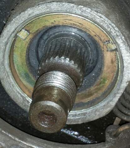

Bentu Inviato Ottobre 16, 2016 Autore Inviato Ottobre 16, 2016 Ciao a tutti. Verifica fatta. Questa è pura sfiga. Gira il dado attaccato al mozzo! Poeta, ha azzeccato la diagnosi. Avrei voluto caricare il video ma non ci riesco. Eee cambio le gomme perchè in pessimo stato, e l'incontinenza del carburatore dovuta alle vibrazioni che fanno allentare le viti di serraggio. E la sfilettatura di una delle viti, e la 4^ che ha difficoltà ad entrare, e mo pure questo. Frustatina dai Ora. Tirando le somme: 1 la vespa l'ho presa con 24mila e qualcosa km, motore mai aperto, ma scatalizzata. 2 è una my 150 2004 3 da quel che ho capito tendenzialmente non sono come i px antecedenti i 2.0 4 se è sfilettato solo il tamburo va cambiato quello, se pure l'albero cambio, devo aprire. 5 poichè non vorrei altre sorprese, dato che trattasi di my'04 preferisco prevenire che curare. 6 domani blocco l'assicurazione. 7 devo studiarmi il motore perchè una large non l'ho mai smontata. 8 ieri prima che si verificasse il guasto, l'ho criticata con un amico a livello prestazionale, tessendo le lodi del motore 130 small, lei si è offesa e mi ha punito!!! 0 Cita
poeta Inviato Ottobre 16, 2016 Inviato Ottobre 16, 2016 Ciao a tutti. Verifica fatta. Questa è pura sfiga. Gira il dado attaccato al mozzo! Poeta, ha azzeccato la diagnosi. Avrei voluto caricare il video ma non ci riesco. Eee cambio le gomme perchè in pessimo stato, e l'incontinenza del carburatore dovuta alle vibrazioni che fanno allentare le viti di serraggio. E la sfilettatura di una delle viti, e la 4^ che ha difficoltà ad entrare, e mo pure questo. Frustatina dai Ora. Tirando le somme: 1 la vespa l'ho presa con 24mila e qualcosa km, motore mai aperto, ma scatalizzata. 2 è una my 150 2004 3 da quel che ho capito tendenzialmente non sono come i px antecedenti i 2.0 4 se è sfilettato solo il tamburo va cambiato quello, se pure l'albero cambio, devo aprire. 5 poichè non vorrei altre sorprese, dato che trattasi di my'04 preferisco prevenire che curare. 6 domani blocco l'assicurazione. 7 devo studiarmi il motore perchè una large non l'ho mai smontata. 8 ieri prima che si verificasse il guasto, l'ho criticata con un amico a livello prestazionale, tessendo le lodi del motore 130 small, lei si è offesa e mi ha punito!!! tamburo FA italia, se olympia provalo ha il millerighe + stretto ed è meglio, ma a volte gira fuori centro.... la qualità di certi ricambi è buona, maX il tamburo Olympia io ho riscontrato questo problema da nuovo ed ho dovuto farlo tornire e non è mai una buona cosa tornirli... Il 130 small è libidine ed adrenalina, il 177 large mette giustizia però! 0 Cita

snaicol Inviato Ottobre 17, 2016 Inviato Ottobre 17, 2016 se si dovesse essere rovinato anche l'asse del cambio dovrai sostituirlo..quindi mi raccomando cerca di fare un controllo accurato, verificando attentamente e scrupolosamente il millerighi del cambio una volta pulito bene. Le creste dei millerighi non devono presentare incurvamenti.. COme ricambio invece, io consiglio di montare l'originale, con la speranza che abbia una qualità maggiore rispetto alla concorrenza. Si trovano alberi del cambio a partire anche da 50 euro, ma se già dura poco un originale, non voglio pensare quanto possa durare uno non. Potresti optare per un buon usato originale, ma ovviamente non potrai valutarne lo stato di usura da lontano. N. 0 Cita

Bentu Inviato Ottobre 18, 2016 Autore Inviato Ottobre 18, 2016 C'è un dubbio che mi ha assalito stanotte: ma se il millerighe del tamburo è andato, quindi l'albero gira a vuoto, come faccio a smontare il dado dall'albero, girerebbe a vuoto non avendo una forza che gli si oppone giusto??? Poeta io il malox se lo prendo lo monto P&P sempre che non debba aprire. ...Ma perchè quest'avversione verso il 167 malossi?? 0 Cita
Gelotus Inviato Ottobre 18, 2016 Inviato Ottobre 18, 2016 Avvitatore pneumatico e smonti tutto 0 Cita
Bentu Inviato Ottobre 18, 2016 Autore Inviato Ottobre 18, 2016 Avvitatore pneumatico e smonti tutto Perché diversamente non è possibile? Inviato dal mio GT-I9105P utilizzando Tapatalk 0 Cita
snaicol Inviato Ottobre 18, 2016 Inviato Ottobre 18, 2016 Certo.. Puoi usare anche la chiave normale...a patto che tu riesca a tenere fermo l'asse...e come puoi capire non è semplicissimo con il millerighe andato. Ecco perché la pneumatica può abbreviare i tempi. N. 0 Cita
Gelotus Inviato Ottobre 18, 2016 Inviato Ottobre 18, 2016 È possibile bloccando la campana con la marcia inserita 0 Cita
Bentu Inviato Ottobre 18, 2016 Autore Inviato Ottobre 18, 2016 È possibile bloccando la campana con la marcia inserita Non ho la pneumatica, devo smontare a mano Inviato dal mio GT-I9105P utilizzando Tapatalk 0 Cita
