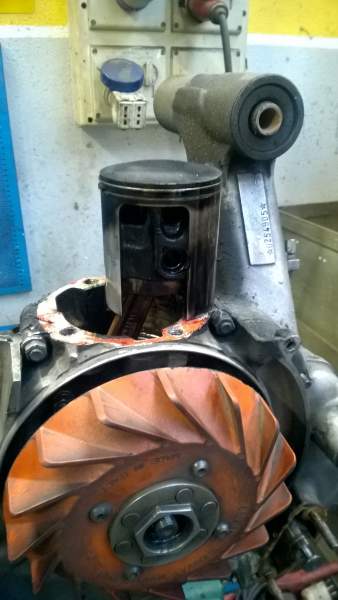

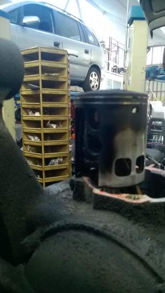

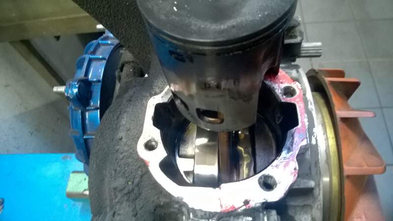

PISTONE GRIPPATO Inviato Ottobre 20, 2016 Inviato Ottobre 20, 2016 La vespa mi è stata portata per un aggiornamento. Il cliente non è soddisfatto delle prestazioni del motore, vorrebbe più coppia sotto anche rinunciando a regimi di rotazione elevati. Vedremo cosa si riuscirà a fare... Ho appena iniziato a smontare onde verificare la componentistica ed a rilevare alcune misure. Prima sorpresa il motore ha una testa USA rivista ed adattata al maggiore diametro del pistone. L'accensione è una VESPATRONIC con ventola arancione e volano da 1200 grammi. Il cilindro è stato montato con una basetta inferiore di 1 mm di spessore e presenta il seguente diagramma: Apertura scarico a 91 dopo PMS e chiusura a 269 per una fase di 178 gradi... decisamente troppi per avere schiena. Apertura travasi principali a 123 i secondari a 125 ed i terziari a 128 con relative chiusure a 237 , 234, 232 per diagrammi della durata rispettivamente di 114, 108 e 104 gradi. E' la prima volta che rilevo un cilindro di questa marca, normalmente preferisco Polini e Pinasco quindi non so se ha subito modifiche. Trovo la distribuzione molto sbilanciata, purtroppo non si capisce se qualcuno ha limato lo scarico per aumentare il differenziale generando solo danni oppure se questo cilindro ha effettivamente una diagramma così sbilanciato... La cattiva propensione di questo cilindro a girare basso e con copia è ormai nota. Premetto che prima di smontare ho provato per bene il motore che effettivamente non ha le prestazioni ambite dal suo padrone. seguiranno aggiornamenti... 0 Cita

PISTONE GRIPPATO Inviato Ottobre 20, 2016 Autore Inviato Ottobre 20, 2016 Ciao Felix!Ma è il vecchio Malossi pre 2013 vero? Ovvero prima che facessero le due linee di cilindri sport ed MHR Si Fede dovrebbe essere quel cilindro. Grande qualità realizzativa ma molto dubbia configurazione. VEDREMO!!!! 0 Cita
coni500 Inviato Ottobre 20, 2016 Inviato Ottobre 20, 2016 LIl cilindro è stato montato con una basetta inferiore di 1 mm di spessore e presenta il seguente diagramma: Apertura scarico a 91 dopo PMS e chiusura a 269 per una fase di 178 gradi... decisamente troppi per avere schiena. Apertura travasi principali a 123 i secondari a 125 ed i terziari a 128 con relative chiusure a 237 , 234, 232 per diagrammi della durata rispettivamente di 114, 108 e 104 gradi. Se è stato rifasato con la basetta da 1 mm è dura tirar fuori coppia dal Malossi pre 2013. Anche con le fasi originali la coppia è poca. Io ci ho provato sia con la corsa 60 basettando in testa anzichè sotto. Qualcosa di buono è venuto fuori. Altrimenti la cosa più facile è passare al nuovo Sport e li di coppia ve ne è in abbondanza tanto da poter usare anche la 24/63. E te lo dico io Felice che ho provato entrambi i cilindri. Mi manca solo l'MHR da testare. - - - post uniti in automatico dal sistema - - - Comunque tramite Scootercenter ho trovato la fasatura dei tre Malossi in questione: Primario-Scarico Vecchio Malossi: 110,7-173,3 Malossi Sport: 109,9-177,3 Malossi MHR: 117,1-177,1 0 Cita
PISTONE GRIPPATO Inviato Ottobre 20, 2016 Autore Inviato Ottobre 20, 2016 Se è stato rifasato con la basetta da 1 mm è dura tirar fuori coppia dal Malossi pre 2013. Anche con le fasi originali la coppia è poca.Io ci ho provato sia con la corsa 60 basettando in testa anzichè sotto. Qualcosa di buono è venuto fuori. Altrimenti la cosa più facile è passare al nuovo Sport e li di coppia ve ne è in abbondanza tanto da poter usare anche la 24/63. E te lo dico io Felice che ho provato entrambi i cilindri. Mi manca solo l'MHR da testare. - - - post uniti in automatico dal sistema - - - Comunque tramite Scootercenter ho trovato la fasatura dei tre Malossi in questione: Primario-Scarico Vecchio Malossi: 110,7-173,3 Malossi Sport: 109,9-177,3 Malossi MHR: 117,1-177,1 Mi fido ma il materiale a disposizione è questo e con questo dovrò cimentarmi. Ho notato comunque un paio di stranezze, ad esempio il travaso ad ughiata frontescarico è poco profondo e troppo corto per essere alimentato correttamente ed il pistone da ampi margini di miglioramenti fluidodnamici. Il mio progetto consiste nel ridurre al massimo la fase di scarico toglindo almeno 0,5 da sotto e provandolo poi semmai poi alzerò di un po di gradi i travasi lavorandoli col manipolo da dentista, probabilmente se riuscirò ad arrivare a 174 gradi di scarico mantenendo i travasi attuali o anche con qualcosina in più qualcosa verrà fuori di sicuro. 0 Cita

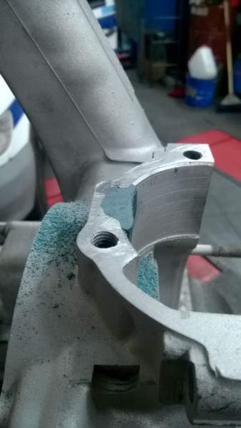

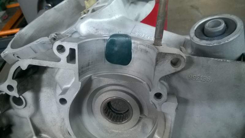

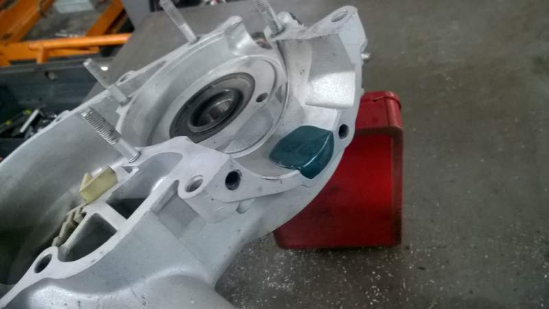

coni500 Inviato Ottobre 21, 2016 Inviato Ottobre 21, 2016 Vecchio Malossi in corsa 57 con la 24/63? Auguri! - - - post uniti in automatico dal sistema - - - Metti qualche foto del malox che sono curioso , non ne ho mai visto uno. Vecchio Malossi Nuovo Malossi - - - post uniti in automatico dal sistema - - - Passando dal vecchio al nuovo ho dovuto riprendere in mano i carter e tirar via ancora alluminio. 0 Cita
