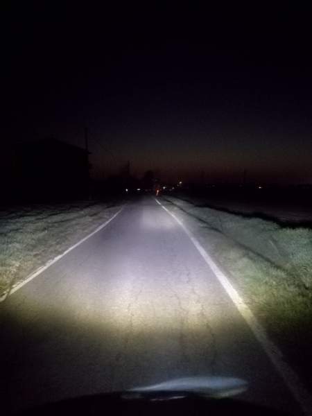

clafo Inviato Febbraio 13, 2017 Inviato Febbraio 13, 2017 Montato sabato mattina e provato oggi pomeriggio col buio tornando dal lavoro! Meraviglioso!!!:risata1: Fascio di luce molto ampio (provato in una strada di campagna) e si vedeva bene anche nei campi al di la dei fossi... buona visibilità anche laggiù in fondo... molto di più dell'abbagliante alogeno del px. L'unica pecca almeno per me è la luce di posizione (che si spegne quando azioni l'anabbagliante) tipo "angel eye" i cui led si accendono in stile lucine di natale lampeggianti... e non riesco a farle stare accese fisse. Ad altri è capitato? Ciao. Clafo. 0 Cita

clafo Inviato Febbraio 15, 2017 Inviato Febbraio 15, 2017 Ecco un paio di scatti del fanale a led in funzione... La foto nel cortile di casa è solo anabbagliante, quella in campagna è full power con abbagliante! le foto sono al "naturale"... Unica pecca, la parziale incongruenza tra faro led e contakm sip 2.0 che avendo scollegato la parte alimentata in corrente alternata dell'impianto elettrico del px america, non ho più (al momento) il contagiri in funzione... Ciao. Clafo. 0 Cita
enrico83 Inviato Febbraio 15, 2017 Inviato Febbraio 15, 2017 Stupefacente! Grazie per la condivisione 0 Cita
paletti Inviato Febbraio 15, 2017 Inviato Febbraio 15, 2017 Ciao,non funzione perché devi sistemare l'impianto elettrico o non può funzionare?Comunque bella profondità di luce 0 Cita
vespeggiando Inviato Febbraio 15, 2017 Inviato Febbraio 15, 2017 Per il contagiri potresti collegarlo al clacson... se non hai messo tutto sotto continua, altrimenti devi bypassare il raddrizzatore. Ma questo lo sai già da te... 0 Cita
clafo Inviato Febbraio 15, 2017 Inviato Febbraio 15, 2017 Avendo l'impianto elettrico del px america ho normalmente le frecce il clacson le luci di posizione e la luce dello stop in corrente continua, mentre anabbagliante e abbagliante in c. alternata. Il contagiri è collegato all'alternata in quanto sente le correnti spurie della scintilla della candela. Avendo scollegato la parte in c.a. lui non va ma basta ricollegarlo al cavo (ora libero) che manderebbe la c.a. al faro. Adesso è un piacere viaggiare col buio... devo solo capire quanto può durare la batteria... Ciao. Clafo. 0 Cita
