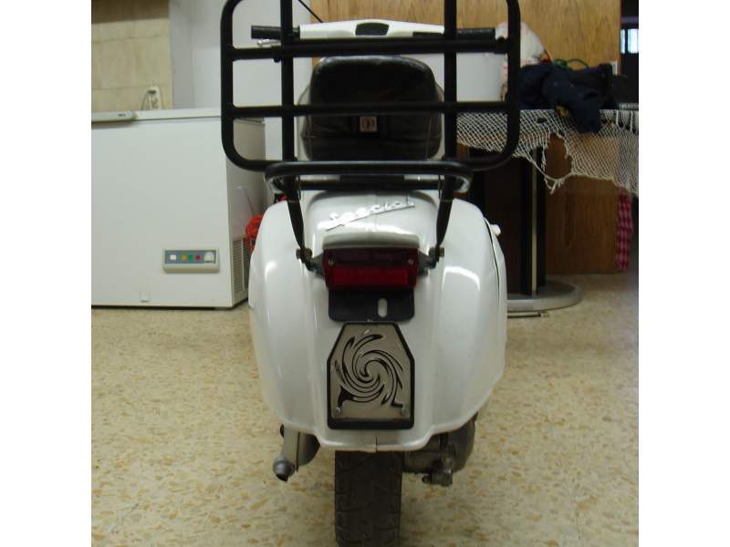

Grazie,mi sembra quadrato più che tondo.cmq il sistema é questo

Non capisco perché non mi fa caricare la foto della pinza.il tutto sta nel saldare all'interno della pinza(o tenaglia) da una parte un tondino lungo circa 3 cm e 8 mm di spessore e dall'altra un tubo10 mm di diametro tagliato a metà lungo quanto il tondino(una u praticamente)e si va a schiacciare il bordino ridandogli la forma tonda originale.posso mandarti la foto via mail....bella la sorella della mia vespa,ma mi servirebbe una foto più dettagliata.nessun altro può aiurarmi?
