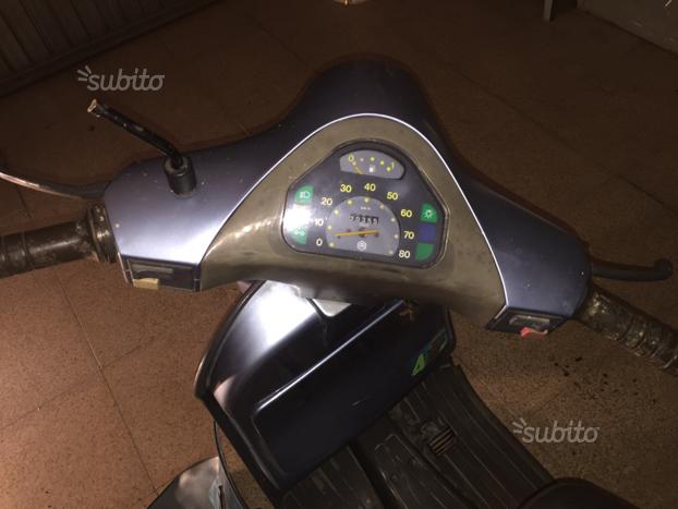

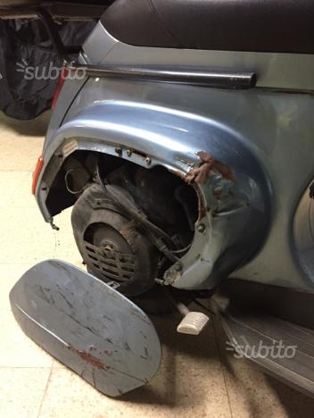

Auricchio Inviato Dicembre 7, 2016 Inviato Dicembre 7, 2016 Ciao a tutti come ho scritto su un altro post da due giorni sono proprietario di una vespa Hp 4 marce da sistemare. L'ho presa con una botta sulla parte posteriore destra, varie ammaccature sugli sportelli del motore e della ruota di scorta , col contachilometri scolorito e con la marmitta probabilmente scollettorata. In più ha il filo freno anteriore rotto e non funziona l'avviamento elettrico. Ha uno strato di grasso e sporcizia allucinante. L'ex proprietario ha detto che era ferma da una dozzina di anni. Ciò nonostante parte alla prima botta di pedalina:mrgreen: Portata a casa e fatto le valutazioni, ho deciso di restaurarla completamente e mi sono messo innanzitutto al pc alla ricerca di tutti i ricambi di cui ho bisogno. Tra le cose che ho ordinato, 3 gomme nuove , sospensioni nuove anteriori e posteriori, freni , viti , vitarelle , strumentazione , una bella sito plus, ed una miriade di altri pezzi. In totale siamo sui 130-140 pezzi ordinati ahahah ho speso una follia ma ormai sono in ballo. Ho contattato anche il carrozziere in attesa di smontare tutto e portargliela ma ancora non ho idea del colore da adottare che dovrà necessariamente essere uno dei colori originali con cui era venduta la vespa all'epoca. 0 Cita
Joe75HGT Inviato Dicembre 7, 2016 Inviato Dicembre 7, 2016 Complimenti , hai fatto un ottimo ritrovamento ... per sapere di quali colori è stata prodotta la V5N2T ti basta inviare un email alla Piaggio indicando la data di omologazione riportata sul libretto originale , quello verde . La strumentazione l'hai trovata nuova ? E' piuttosto rara , in verita' i componenti difficili da trovare nuovi sono i tappetini , la sella ,il tachimetro e alcune plastiche della carrozzeria . Qualcosa alcune ditte hanno incominciato a rifarle come il paraschizzi posteriore . Ti consiglio di guardare su eBay tedesco . Sul motore cosa monterai ? 0 Cita

Redivivus Inviato Dicembre 7, 2016 Inviato Dicembre 7, 2016 Ciao a tutti. A parte quella botta non mi sembra messa male. Il colore è originale, il codice lo trovi all'interno dello sportellino del portaoggetti anteriore. Ne ho vista una uguale in vendita dal concessionario nel Giugno del 1994. Sui colori e sui particolari non saprei dirti di più. Non ho mai avuto modo di vedere più di una o due Vespe nuove insieme. Non ti piace di quel colore? Non ricordo come si chiami ma di sicuro non è grigio. Non posso esserne sicuro ma con i colori ci sono stati dei cambiamenti quindi oltre al modello potrebbe contare molto il periodo di produzione. Ad esempio l'anno successivo hanno utilizzato colori di tonalità che prima non avevo mai visto. Di sicuro c'era un nero per la tua serie,per i colori metallizzati potrei sbagliare, non mi pare di averna mai viste di bianche,sembravano più beige,forse c'era un blue elettrico.Per iol resto è facile sbagliare con i colori dei modelli a tre marce e quelli degli ultimi esemplari,quelle con manopole diverse,leve cromate ed un diverso rivestimento della sella. La tua sella sembra ritappezzata. Ricordo che le borchie di plastica sulla ruota erano o nere o grigie in base al colore della carrozzeria. 0 Cita

Special2000 Inviato Dicembre 10, 2016 Inviato Dicembre 10, 2016 Che io sappia la sella era in pelle nera maculata, vi risulta? So che dal 1994 usciva cosi di fabbrica,sella monoposto nera maculata 0 Cita

Redivivus Inviato Dicembre 10, 2016 Inviato Dicembre 10, 2016 Ciao a tutti. La copertura della sella era la stessa dei modelli precedenti,la forma è diversa,con questa si sta comodi anche in due. Nel 1995 hanno cambiato la copertura con quella che sembra maculata o comunque che sembra avere delle striature ma il colore non è proprio nero,sembra grigio o blue. Ci ho pensato un po' su per la questione dell'anno di fabbricazione. Su molti pezzi è stampigliato l'anno di fabbricazione,visto che ci stai mettendo mani andrai sicuramente ad incontrarli,se è del 96 almeno qualche pezzo avrà stampato quel numero o almeno un 95. Dovresti essere fortunato perchè la Vespa dovrebbe essere abbastanza originale,non vorrei dire una cavolata ma anche sulle leve c'è inciso l'anno ma questi sono pezzi che a volte si cambiano. - - - post uniti in automatico dal sistema - - - Dimenticavo lo specchietto. E' rotto, ho visto altri montare qualcosa di simile,almeno la base sembra uguale,l'originale era diverso. Non so se l'abbia cambiato un precedente proprietario o fa parte del mistero anno del libretto. 0 Cita

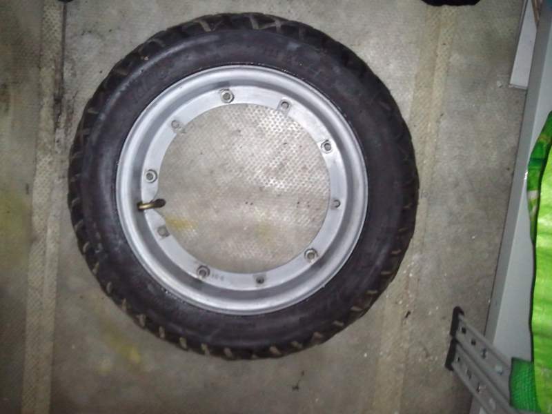

Auricchio Inviato Dicembre 12, 2016 Autore Inviato Dicembre 12, 2016 ecco.....ho avuto una mezz'ora e mi sono dedicata al lavoro di pulizia della gomma di scorta. C'erano 2 megaragni .....ahahhaah La gomma andrà sostituita con una nuova. Mi sembra sia venuta decente:roll: 0 Cita
Joe75HGT Inviato Dicembre 12, 2016 Inviato Dicembre 12, 2016 ecco.....ho avuto una mezz'ora e mi sono dedicata al lavoro di pulizia della gomma di scorta. C'erano 2 megaragni .....ahahhaah La gomma andrà sostituita con una nuova. Mi sembra sia venuta decente:roll: Bravo , è ben pulita . Vedi se riesci a recuperare almeno 2 dei 3 cerchi di ferro che hai , perchè quello della ruota posteriore ha un ammaccatura , si vede ... Te lo dico perchè i ricambi di oggi non originali Piaggio sono di scarsa qualita' .... e non solo i cerchi .... ma te ne accorgerai da solo man mano che provvederai al restauro ! 0 Cita
Auricchio Inviato Dicembre 12, 2016 Autore Inviato Dicembre 12, 2016 Ho 2 cerchi del Quartz... credo siano uguali Inviato dal mio ONE A2003 utilizzando Tapatalk 0 Cita
