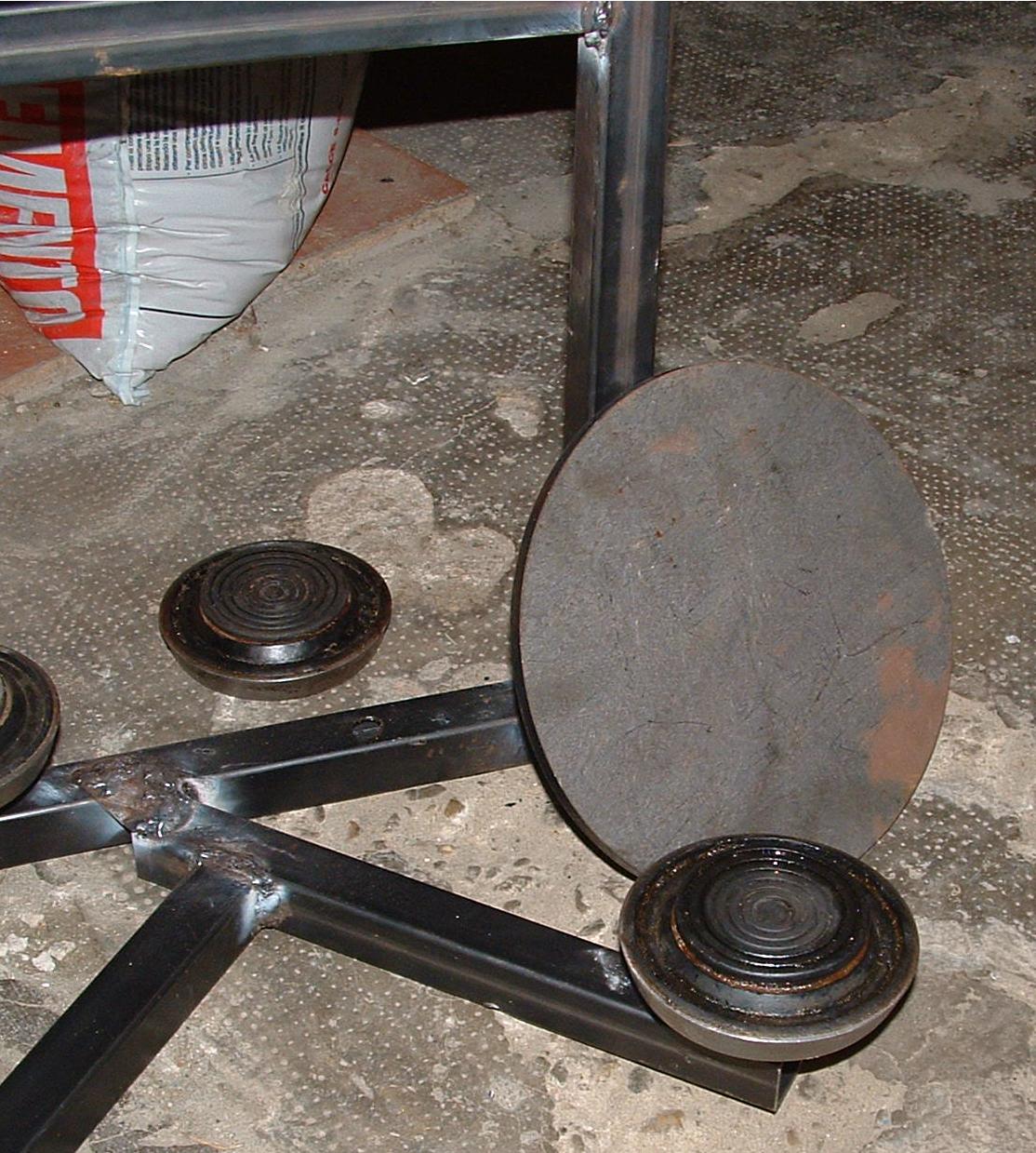

si immaginavo, metto un paio di foto così mi spiego meglio
questa è la base che ho fatto io, (non mi dite che il piede di sinistra è più spostato pls, i fori li ho fatti prima di saldare :oops: cmq lo riforo )la staffa di destra è quella che dovrebbe (spero) far restare la vespa dritta
dscf0011
io volevo posizionare il crik in mezzo ai 2 piedi che nella foto sono in basso, cioè dalla parte del motore e pensavo di saldare un disco piatto per distribuire il piu possibile il peso.

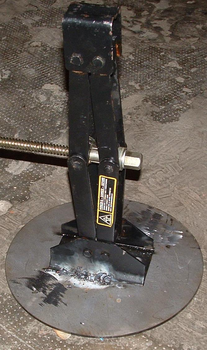

Per la base del crik ho provato a saldare un altro disco di 300 mm di diametro ma non c'è verso di saldare ad arco sul crik xcui ho risolto con dei bulloni. se vedo che tende ancora a ribaltarsi salderò 2 staffe messe a croce sul disco.
Secondo voi così può andare?
