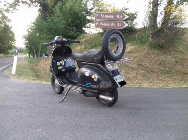

GPS, vespa carica...
[ATTACH=CONFIG]167345[/ATTACH]

Ciao, sì i 109 km/h sono proprio durante il viaggio di ritorno! Ho piegato pure il portapacchi da quanto era carico:risata: o forse perché cercavo di stare dietro ai motociclisti per i tornanti:risata:. Per il resto tutto bene:ok:
