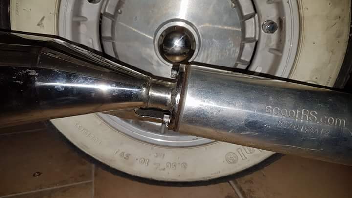

Sbiriguda Inviato Aprile 27, 2017 Autore Inviato Aprile 27, 2017 La conoscete? 120 euro usata... 0 Cita
FrancoRinaldi Inviato Aprile 27, 2017 Inviato Aprile 27, 2017 [ATTACH=CONFIG]166242[/ATTACH] [ATTACH=CONFIG]166243[/ATTACH] [ATTACH=CONFIG]166244[/ATTACH] La conoscete? 120 euro usata... è una buona marmitta da alti 0 Cita
paletti Inviato Aprile 27, 2017 Inviato Aprile 27, 2017 [ATTACH=CONFIG]166242[/ATTACH] [ATTACH=CONFIG]166243[/ATTACH] [ATTACH=CONFIG]166244[/ATTACH] La conoscete? 120 euro usata... Ciao,non fare scherzi!Fatti una BigBox. Piuttosto te la prendo io![TABLE=width: 20%] [TR] [TD] Tratto dall'estrema unzione del Perozzi P: Sbiriguda veniale, la supercazzola prematurata. C: Come figliolo? P: Come fosse antani, con scappellamento a destra. Ostantinato a malliti. C: Quante volte figliolo P: Fifty fifty come fosse mea culpa, alla supercazzola... C: io ti assolvo dai tuoi peccati nel nome del padre, del figliolo. [/TD] [/TR] [/TABLE] 0 Cita
