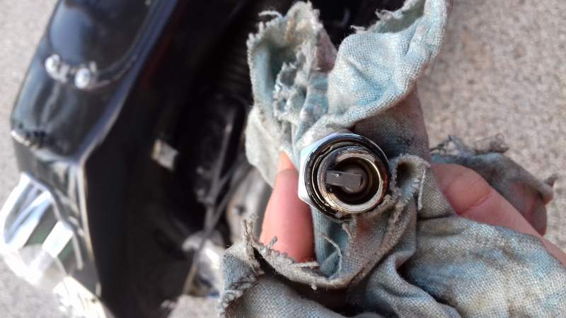

Sbiriguda Inviato 7 maggio 2017 - 19:03 Autore Share Inviato 7 maggio 2017 - 19:03 A me pare enormemente grosso quel getto. Che versione è del carburatore Pinasco? Inviato dal mio telefono bigrigio Infatti anche a me sembra strano però la candela dice diversamente! Dove posso vedere che versione sia? La candela è una Ngk 7 nuova (dopo il raduno di oggi non più tanto nuova:risata:) Il getto del minimo ho sempre quello vecchio perché quello nuovo che ho comprato è troppo lungo e batte nel filtro... Lo devo tagliare... 0 Quote Link al commento Condividi su altri siti More sharing options...
iena Inviato 7 maggio 2017 - 19:06 Share Inviato 7 maggio 2017 - 19:06 Ma hai un SI24 G? Inviato dal mio Redmi 4 utilizzando Tapatalk 0 Quote Link al commento Condividi su altri siti More sharing options...
poeta Inviato 7 maggio 2017 - 21:18 Share Inviato 7 maggio 2017 - 21:18 Getto minimo lungo??? forse con o senza foro presa aria ma non lungo!!!! cavolo iena.... questo ha il G davvero mi sà. 0 Quote Link al commento Condividi su altri siti More sharing options...
Sbiriguda Inviato 8 maggio 2017 - 13:41 Autore Share Inviato 8 maggio 2017 - 13:41 Ma hai un SI24 G? Inviato dal mio Redmi 4 utilizzando Tapatalk È quello per T5, più basso... Forse per questo il getto del minimo rimane "lungo" 26 comunque P.S. Montalcino è 564m s.l.m. 0 Quote Link al commento Condividi su altri siti More sharing options...
iena Inviato 8 maggio 2017 - 13:44 Share Inviato 8 maggio 2017 - 13:44 Getto minimo lungo??? forse con o senza foro presa aria ma non lungo!!!! cavolo iena.... questo ha il G davvero mi sà. È quello per T5, più basso... Forse per questo il getto del minimo rimane "lungo" 26 comunque Abbiamo la conferma ... 26G ... Poeta, qua tocca a te. Io ho avuto difficoltà a carburare un SI24G su motore originale T5 ... 0 Quote Link al commento Condividi su altri siti More sharing options...
Sbiriguda Inviato 8 maggio 2017 - 16:06 Autore Share Inviato 8 maggio 2017 - 16:06 Ora il colore mi sembra meglio con la vite della carburazione svitata di 7 (sì 7:orrore:) giri. Getto 135... forse serve minimo un 140 per portare la vite a 2/3 giri... Motore caldo, tirata in terza e spenta... Ho comprato un rubinetto Sip Fast Flow con la spia della riserva, essendo con la portata maggiorata vorrei montare anche un tubo maggiorato. Adesso ho quello trasparente ORIGINALE, ho sentito parlare molto male degli altri... cosa mi consigliate da affiancare al rubinetto maggiorato? 0 Quote Link al commento Condividi su altri siti More sharing options...

poeta Inviato 8 maggio 2017 - 23:37 Share Inviato 8 maggio 2017 - 23:37 Abbiamo la conferma ... 26G ... Poeta, qua tocca a te. Io ho avuto difficoltà a carburare un SI24G su motore originale T5 ... allora non capisco come tu possa avere un carburatore 26 G della pinasco, forse lo hai preso usato??? Che cavolo di getti monta??? Il filtro T5 è lìoriginale con retina marrone o ha la retina quasi bianca???? la butto lì ma manca la lettura dei getti quindi vado a tastoni: carburatore 26 G (andrebbe necessariamente raccordata tutta l'ammissione partendo dalla valvola fin su alla base carburatore ma tralasciamo), hai la massimo probabilemnte un freno aria da 150 o peggio il 185 tipo basso, ignoro totalmente la sigla della colonnina centrale del getto max, a vespasenso il solito BE3 mutuato da una PX, il minimo onvece il tipo G lo vuole grassissimo da 50/100... dammi la lettura dei getti e tidico cosa montare ho il 26G sotto al 210 ghisa....ed anche un paio di getti minimo di avanzo del tipo G uno te lo regalo se serve. con 177 POLINI il 26 tipo G và peggio di un 20-20 ma nessuno ovvio mi dà seguito, partirei da minimo 50-100G,vite dietro 3,5-4 giri (avendo probabilmente un passo stretto di elicoidale servono più giri delle vecchie viti titolo mix aria benzina che si posizionavano tra 1,5 e 2 giri), al max 120 freno aria BE5 polverizatore, 122-126 di puntale, questo con filtro T5 originale con filtro repro, toglilo epoi ci hai messo il ripido conetto Polini al posto del filtro di max puoi osare un 130, alcuni diranno che con il conetto è pure poco, ma ricordo che ha 120 di freno aria e non 160. 0 Quote Link al commento Condividi su altri siti More sharing options...

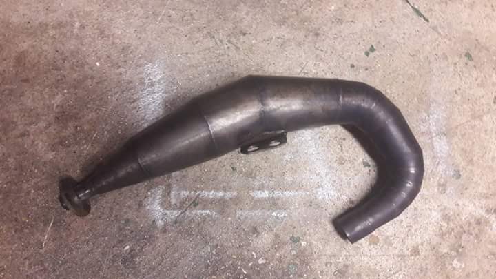

Sbiriguda Inviato 23 maggio 2017 - 13:42 Autore Share Inviato 23 maggio 2017 - 13:42 Poeta non avevo letto la tua risposta, appena ho tempo ti dico i getti... Comunque un'espansione a 80€ ?? Scooters usata, 80€ (non come nella foto ma completa di tutto)... Vale la pena di provare... Per 80€ anche per usarla solo ai raduni:quote: 0 Quote Link al commento Condividi su altri siti More sharing options...

Sbiriguda Inviato 24 maggio 2017 - 14:36 Autore Share Inviato 24 maggio 2017 - 14:36 Per il rubinetto, prima ne avevo uno verde, ma la vespa perdeva sempre. Da quando ne ho preso uno originale trasparente alla Piaggio non ho avuto più problemi. 80€ penso di prenderla, se mi ci trovo male la userò solo ai raduni... (Lo so il collettore che c'è ora è per T5) 0 Quote Link al commento Condividi su altri siti More sharing options...
paletti Inviato 24 maggio 2017 - 15:02 Share Inviato 24 maggio 2017 - 15:02 ciao giovine, non ne puoi più con sta marmitta da tamarro!!!!!!!!!!!! 0 Quote Link al commento Condividi su altri siti More sharing options...
Sbiriguda Inviato 24 maggio 2017 - 16:03 Autore Share Inviato 24 maggio 2017 - 16:03 ciao giovine, non ne puoi più con sta marmitta da tamarro!!!!!!!!!!!! È troppo bella!! Lo so che non dovrei scegliere la marmitta per la bellezza... ma per 80 euro... Poi su una vespa tamarra ci sta bene una marmitta da tamarro:risata: 0 Quote Link al commento Condividi su altri siti More sharing options...
paletti Inviato 25 maggio 2017 - 06:47 Share Inviato 25 maggio 2017 - 06:47 Ciao, la tua non è una vespa da tamarro.Se vuoi montare monta questa[ATTACH=CONFIG]166778[/ATTACH].Guardala bene,non è la solita Polini con il silenziatore finale.Questo modello è come quella che c'era ai miei tempi,ottimi bassi e bene in allungo.Pio un bel sound pieno,non un rumoraccio da marmitta con fonoassorbente bruciato 1 Quote Link al commento Condividi su altri siti More sharing options...

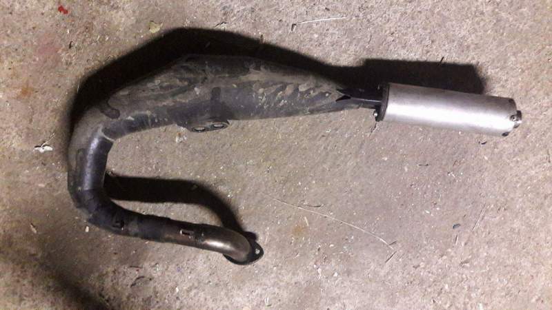

Sbiriguda Inviato 25 maggio 2017 - 20:52 Autore Share Inviato 25 maggio 2017 - 20:52 0 Quote Link al commento Condividi su altri siti More sharing options...
paletti Inviato 25 maggio 2017 - 22:00 Share Inviato 25 maggio 2017 - 22:00 [ATTACH=CONFIG]166793[/ATTACH] [ATTACH=CONFIG]166795[/ATTACH] Ma dai, quello è un cannone:frustate: 0 Quote Link al commento Condividi su altri siti More sharing options...
BR1 Inviato 26 maggio 2017 - 07:13 Share Inviato 26 maggio 2017 - 07:13 [ATTACH=CONFIG]166793[/ATTACH] [ATTACH=CONFIG]166795[/ATTACH] bella! resta da capire quale sarebbe il "suo" cilindro. 0 Quote Link al commento Condividi su altri siti More sharing options...
FedeBO Inviato 26 maggio 2017 - 07:23 Share Inviato 26 maggio 2017 - 07:23 assomiglia alla zirri c8,dedicata ai big bore 232 e 244,magari è una artigianale simile 0 Quote Link al commento Condividi su altri siti More sharing options...
Sbiriguda Inviato 26 maggio 2017 - 09:07 Autore Share Inviato 26 maggio 2017 - 09:07 Il proprietario mi ha detto che non sa la marca, lui la montava su un 177 parmakit e mi ha detto che non svuotava ai bassi ed era un buon compromesso... Come estetica assomiglia alla Quattrini per il 172... 0 Quote Link al commento Condividi su altri siti More sharing options...
FedeBO Inviato 26 maggio 2017 - 09:58 Share Inviato 26 maggio 2017 - 09:58 Esatto anche alla m3px assomiglia. Con quella della foto il pacco è che non si monta la ruota di scorta ,che è uno dei pregi più belli delle culone 0 Quote Link al commento Condividi su altri siti More sharing options...
