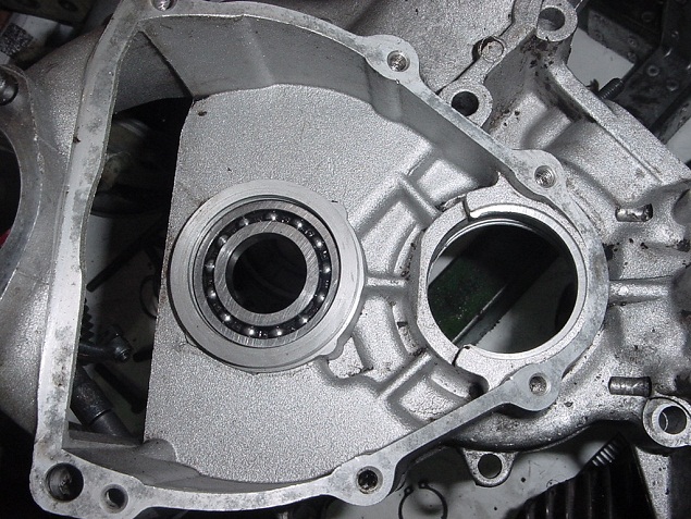

Dario98 Inviato 28 febbraio 2017 - 22:44 Autore Share Inviato 28 febbraio 2017 - 22:44 Guardando su 2% ho visto il parastrappi rinforzato rsp ce ne sono di due tipi fi66 e fi59. Quale devo prendere? Ho scelto questa marca perché costa meno dite che è buona? Per la crociera che ne dite di una faio eco? Ah come marmitta ho già preso una mdm easy evo 0 Quote Link al commento Condividi su altri siti More sharing options...
Psycovespa77 Inviato 1 marzo 2017 - 12:16 Share Inviato 1 marzo 2017 - 12:16 Una foto chiarisce tutto Il diametro esterno della sede cuscinetto campana non è uguale per tutti i carter.Misura il tuo e ti regoli di conseguenza se acquistare quello con diametro interno da 59mm o da 66mm.Crocera faio ok,spessora bene il cambio a 0.10-0.15mm e monta tutto. 0 Quote Link al commento Condividi su altri siti More sharing options...
