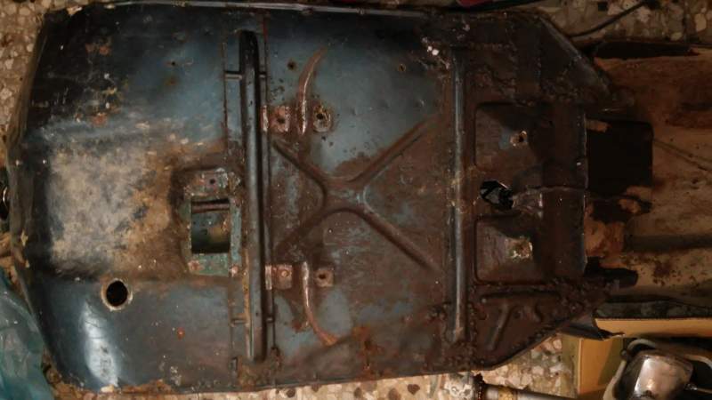

maxpepe Inviato 25 gennaio 2017 - 10:34 Share Inviato 25 gennaio 2017 - 10:34 salve, eccomi qua col mio primo restauro commissionato da un amico,quello che ho fatto sin ora l'ho fatto solo per le mie vespe,ora vediamo cosa ne esce .. la situazione non è delle migliori...ora il telaio è dal carrozziere vedremo cosa mi porterà...è stato comprato lo scudo intero anche se avrei preferito solo la pedana ma il carrozziere ha insistito..il motore sarà solo pulito,frizione nuova e polini 75 come da richiesta.. 0 Quote Link al commento Condividi su altri siti More sharing options...

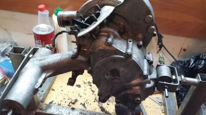

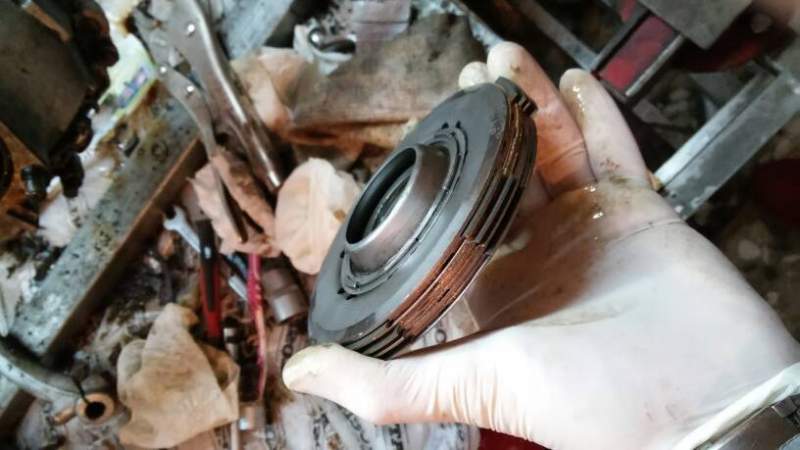

maxpepe Inviato 27 gennaio 2017 - 08:19 Autore Share Inviato 27 gennaio 2017 - 08:19 Piccolo problemino...ho provato ad azionare la frizione connle mani ma quando il nottolino va a contatto con la frizione sembra impuntarsi...consigli? Inviato dal mio LG-D620 utilizzando Tapatalk 0 Quote Link al commento Condividi su altri siti More sharing options...

Psycovespa77 Inviato 31 gennaio 2017 - 19:32 Share Inviato 31 gennaio 2017 - 19:32 [ATTACH]164672[/ATTACH][ATTACH]164673[/ATTACH][ATTACH]164674[/ATTACH]Piccolo problemino...ho provato ad azionare la frizione connle mani ma quando il nottolino va a contatto con la frizione sembra impuntarsi...consigli? Inviato dal mio LG-D620 utilizzando Tapatalk Si,consiglio di attaccare il cavo e la leva al manubrio perchè a mano non ce la farai mai.Gia che l'hai in mano almeno i dischi cambiali. Poi magari sono io che lavoro in un certo modo ed ho le mie fisse ma se mi portano da fare un restauro e mi chiedono di rimontare un motore con un banco in quelle condizioni senza revisionarlo...amico o non amico o si fa come dico io(e si revisiona) o lo fa qualcun altro.Non saranno 50€ di cuscinetti-paraoli-guarnizioni a mandarlo in rovina. 0 Quote Link al commento Condividi su altri siti More sharing options...

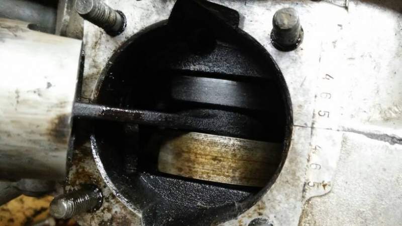

maxpepe Inviato 31 gennaio 2017 - 20:05 Autore Share Inviato 31 gennaio 2017 - 20:05 Sisi i dischi li ho cambiati almeno quello.....ad aprire nn ho insistito perche'questo perno nn mi da fiducia e voglio evitare rogne..https://cloud.tapatalk.com/s/5890eebc3d669/20170125_230608.jpg? Inviato dal mio LG-D620 utilizzando Tapatalk 0 Quote Link al commento Condividi su altri siti More sharing options...
andre84 Inviato 3 febbraio 2017 - 12:46 Share Inviato 3 febbraio 2017 - 12:46 per quella rottura in foto, porti a saldare in alluminio e spiani, ne esce un lavoro pulito.... a me sinceramente rompe più levare il motore dalla vespa, piuttosto che aprire e revisionarlo una volta sul banco... hai fatto 30 perchè non 31? hai il motore in mano. Se quel motore dovesse un giorno tirar fuori qualche rogna, ad esempio paraolio lato frizione sicuramente dovrai aprire... aprirei senza pensarci, nota come è incrostato l'albero nella zona biella... 0 Quote Link al commento Condividi su altri siti More sharing options...

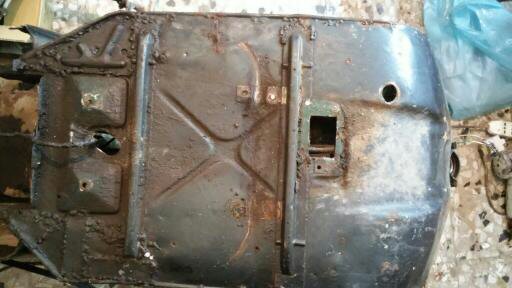

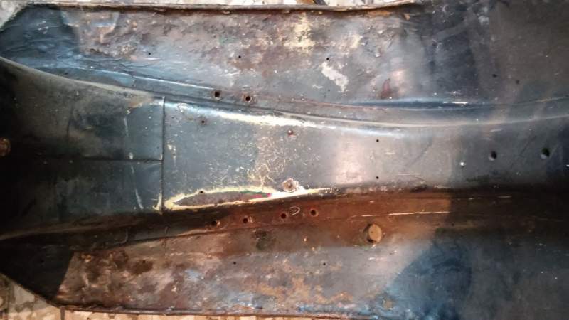

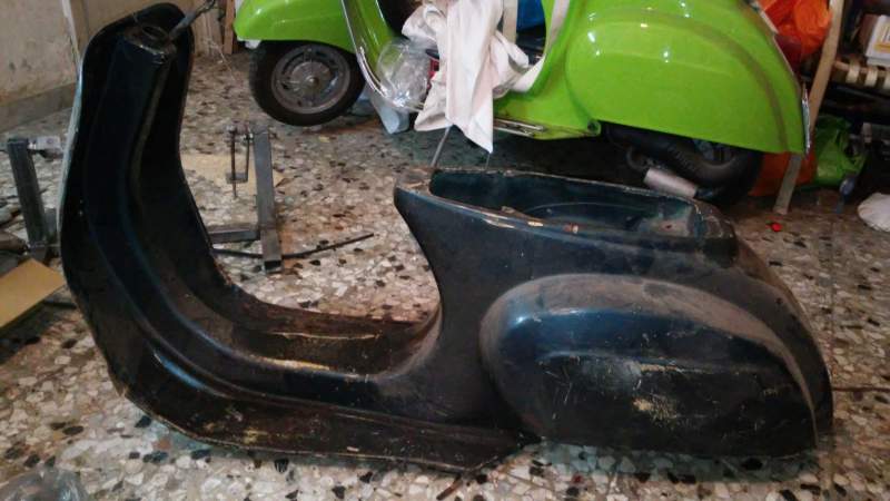

maxpepe Inviato 9 febbraio 2017 - 12:52 Autore Share Inviato 9 febbraio 2017 - 12:52 Oggi mi hanno inviato queste foto ,ma ho un dubbio, nn andava saldato un tubo dall attacco della sella al tunnel prima di tagliare x nn storcerla? Inviato dal mio LG-D620 utilizzando Tapatalk 0 Quote Link al commento Condividi su altri siti More sharing options...
gianfrancoge Inviato 9 febbraio 2017 - 20:11 Share Inviato 9 febbraio 2017 - 20:11 Non si storce niente: il tunnel è molto più spesso del resto...sto restaurando la mia ed è più o meno nelle stesse condizioni di quella Inviato dal mio GT-I9505 utilizzando Tapatalk 0 Quote Link al commento Condividi su altri siti More sharing options...
maxpepe Inviato 9 febbraio 2017 - 23:12 Autore Share Inviato 9 febbraio 2017 - 23:12 Ok grazie Inviato dal mio LG-D620 utilizzando Tapatalk 0 Quote Link al commento Condividi su altri siti More sharing options...
