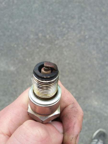

Razos Inviato Maggio 22, 2017 Autore Inviato Maggio 22, 2017 Aggiorno la discussione .. in procinto di avvitare la vite posteriore di regolazione del carburatore di un giro come consigliatomi da voi , ho smontato per curiosità la candela e devo dire che il responso sembra ben diverso dal carattere "grassoccio" del motore ..ecco le foto : Premessa : tolti gli ultimi dieci km di utilizzo urbano , questa candela ha visto i restanti ultimi 180km di superstrada (domenica) .. di questi 180 gli ultimi 30 a fine corsa della manopola del gas (contrariamente alla mia politica di guida) . Questo mi ha permesso la misurazione della velocità massima . Sono visibili ancora residui di pasta rossa (ma quanta ne avrà messa?!) e la colorazione non è al 100% veritiera data la relativa "giovinezza" (1500km appunto) ,ma credo che superato il migliaio di km cominci comunque a mostrare qualche segno identificativo che lascio a voi per l'interpretazione . A questo punto non so se convenga ancora avvitare di un giro la vite di regolazione , aspetto il vostro parere . 0 Cita
Psycovespa77 Inviato Maggio 22, 2017 Inviato Maggio 22, 2017 Che candela hai montato?Grado termico? 0 Cita
Razos Inviato Maggio 22, 2017 Autore Inviato Maggio 22, 2017 Immancabile Bosch W5CC (grado 7 NGK) 0 Cita
Vespa979 Inviato Maggio 22, 2017 Inviato Maggio 22, 2017 Per leggere una candela mica servono 1000km...... e poi la lettura è relativa al momento in cui spegni il motore, quella in foto è relativa alla massima apertura di gas? 0 Cita
Razos Inviato Maggio 22, 2017 Autore Inviato Maggio 22, 2017 Beh a 1000 km qualcosa comincia a vedersi ..del resto se servissero 10'000 km per ogni verifica di carburazione allora non si finirebbe mai ! Sicuramente più si va avanti con i km e più è attendibile ..ma a 1500km qualcosa deve pur cominciare a vedersi .. La candela è stata smontata oggi a motore spento dal giorno prima e gli ultimi km sono stati specificati nel post precedente (ultimissimi 10 urbano , ultimi 30 manetta superstrada , ultimi 'precedenti' 150km superstrada ca 70km/h) . So che andrebbe fatta la valutazione "sul momento" ma ero di ritorno da un raduno e prendevo acquate ogni 50km .. l'ultimo pensiero era la candela . Sicuramente con l'utilizzo urbano si sarà un po' sporcata e falsata ..ma vedendola così chiara credo si sia sporcato molto poco . Con l'altro motore (sempre con candela W5CC Bosch) la candela era marrone scuro con un po' di residui sull'anello del bordo ..a me andava benissimo così . Questa mi sembra molto più chiara delle colorazioni che sono abituato a vedere sulle mie vespe ..ecco perchè ho pensato che il tratto di superstrada può aver causato questa colorazione..o forse il problema è da cercarsi altrove con questo nuovo motore 0 Cita
Vespa979 Inviato Maggio 22, 2017 Inviato Maggio 22, 2017 Allora è una lettura poco utile, nel senso che questa l'hai presa con motore al minimo prima di spegnerla. Quel poco che ci dice è che al minimo potrebbe essere magra. Per una lettura corretta, il motore, affinchè i “dati” sulla candela siano validi, deve essere spento durante una fase di pieno carico: mentre si è al massimo, o a determinate aperture di gas, si spegne e si procede alla lettura. 0 Cita
Razos Inviato Maggio 22, 2017 Autore Inviato Maggio 22, 2017 Non è proprio 'poco utile' in quanto questa lettura è l'esatto contrario del carattere "brodoso" del motore al minimo,difficoltà a prendere giri e tutto quello scritto prima .. Considerando che mi era stato consigliato di avvitare di un giro la vite di regolazione posteriore del carburatore ,quindi smagrendo ai bassi,ho interrotto l'operazione consigliata in attesa di pareri . 0 Cita

volumexit Inviato Maggio 24, 2017 Inviato Maggio 24, 2017 Alla fine però della candela non si è saputo più niente ..va bene che la misurazione non è ancora molto attendibile Perche dici che la lettura della candela non e' ancora molto attendibile? Vol. 0 Cita
Razos Inviato Maggio 24, 2017 Autore Inviato Maggio 24, 2017 Ho considerato quanto detto da Vespa979 Per leggere una candela mica servono 1000km.... anche se , come si evince dai miei messaggi successivi al suo , non è che ne sia tanto convinto .. Comunque avendo visto la candela biancastra seppur giovane non so ancora se "rischiare" avvitando di un giro ..quindi smagrire . Non che ci sia da vantarsi ,ma ho sempre avuto le candele sul marrone scuro , tendenti al grasso , proprio come piacciono a me.. qui di grasso vedo pochino ,anche se il motore sembra comportarsi come tale :mah: 0 Cita
