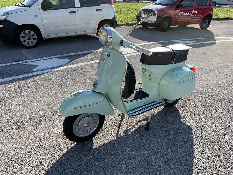

exstreme Inviato July 6, 2021 Autore Inviato July 6, 2021 Habemus targa questo è davvero l'epilogo del restauro 2 Cita
franzpero Inviato July 7, 2021 Inviato July 7, 2021 Ciao sinceri complimenti da un ex. Francesco 1 Cita
vespacciu Inviato July 7, 2021 Inviato July 7, 2021 21 ore fa, exstreme dice: Habemus targa questo è davvero l'epilogo del restauro Finalmente, complimenti. Forse a breve potrò iniziare la mia 1 Cita
Marben Inviato July 8, 2021 Inviato July 8, 2021 Il 6/7/2021 at 11:33, exstreme dice: Habemus targa questo è davvero l'epilogo del restauro EVviva! 1 Cita
exstreme Inviato July 8, 2021 Autore Inviato July 8, 2021 EVviva!Sono già pronto per un retrofit in elettrico Inviato dal mio iPhone utilizzando Tapatalk 0 Cita

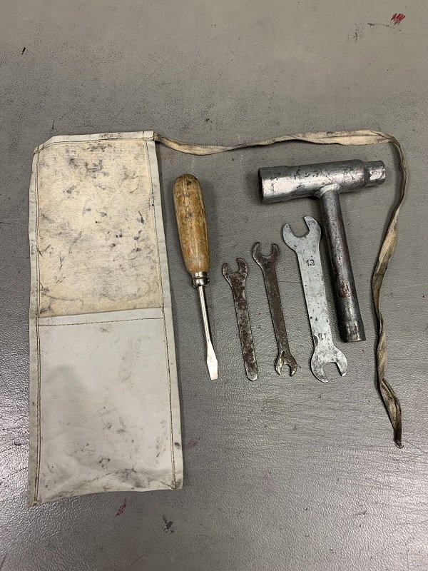

exstreme Inviato Giugno 8, 2022 Autore Inviato Giugno 8, 2022 Sono riuscito finalmente a ricomporre la sacca attrezzi di corredo ORIGINALE per questa GTR: borsa attrezzi in tela gommata ( r.o. 98971) cacciavite manico in legno (r.o. 3204) chiave fissa da 8 (r.o. 17856) chiave doppia 7-10 (r.o. 84829) chiave doppia 11-13 (152132) ho anche la 11-14 per i vecchi dadi ruota, hanno lo stesso codice chiave candela 11-13-21-22 (r.o. 152131) Ora devo trovare trovare un libretto USO e manutenzione originale in buone condizioni. 1 Cita

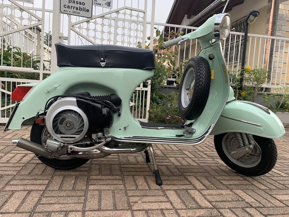

exstreme Inviato Ottobre 21, 2022 Autore Inviato Ottobre 21, 2022 (modificato) Dopo continue noie con la frizione per strappi in partenza con la 6 molle, ( originale / originale rivista / FA ITALIA nuova ) ho deciso di cambiare registro e passare alla 8 molle. Morbidissima, molto più modulabile. Per ora molto soddisfatto. Visto che c'ero ho montato la Simonini old school : non sarà una vera espansione , ma ragazzi sound davvero pazzesco ed allungo infinito. Modificato Ottobre 21, 2022 da exstreme 1 Cita
FedeBO Inviato Ottobre 21, 2022 Inviato Ottobre 21, 2022 Molto bella . Hai tribolato col montaggio della simonini ? Mi fai un po’ pentire di aver venduto a mia gtr … 0 Cita
exstreme Inviato Ottobre 21, 2022 Autore Inviato Ottobre 21, 2022 (modificato) 1 ora fa, FedeBO dice: Molto bella . Hai tribolato col montaggio della simonini ? Mi fai un po’ pentire di aver venduto a mia gtr … Un po' 1. imbocco cilindro approssimativo, collettore non entrava neanche a morire sulla termica, era inferiore ai 37 mm di diametro interno, l'ho strombato con un tasso cuneiforme, e poi risolto. 2. Staffa posteriore tagliata. Togliere il prigioniero inferiore del carter per attaccarcela li è una vaccata imperiale: primo non combacia interasse e dovresti asolare la staffa all'osso, poi se prendessi mai un colpo secco su marmitta / terminale rischi di crepare carter , perchè tra ferro e alluminio vince ferro. Modificato Ottobre 21, 2022 da exstreme -1 Cita
exstreme Inviato Ottobre 25, 2022 Autore Inviato Ottobre 25, 2022 Il 21/10/2022 at 13:15, exstreme dice: Un po' 1. imbocco cilindro approssimativo, collettore non entrava neanche a morire sulla termica, era inferiore ai 37 mm di diametro interno, l'ho strombato con un tasso cuneiforme, e poi risolto. 2. Staffa posteriore tagliata. Togliere il prigioniero inferiore del carter per attaccarcela li è una vaccata imperiale: primo non combacia interasse e dovresti asolare la staffa all'osso, poi se prendessi mai un colpo secco su marmitta / terminale rischi di crepare carter , perchè tra ferro e alluminio vince ferro. Ho fatto davvero una cosa così malvagia da beccarmi un -1 ? 🤣 0 Cita
