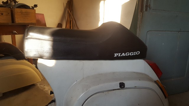

vespeggiando Inviato 16 febbraio 2017 - 19:40 Share Inviato 16 febbraio 2017 - 19:40 la vespa in questione è questa... http://www.vesparesources.com/39-le-nostre-vespa/76337-pk-50-s lo so, se avessi portato a casa una 98 avrei ricevuto qualche complimento, invece è "solo" un pk visto che la è la sezione sbagliata per far domande per effettuare il restauro, apro un post di qui, magari i miei appelli hanno qualche possibilità in più di venire raccolti. primo dubbio, che tipo di vernice veniva usata sui pk? nitro o bicomponente? il faro anteriore originale è di plastica o vetro? perchè il mio sembra opacizzato, ma a prima vista non ho capito se è solo sporco o posso provare a lucidarlo. purtroppo oggi son riuscito ad andarla a trovare di sfuggita, sabato probabilmente comincerò dandole una bella pulita, poi piano piano, sperando anche nel vostro aiuto, vedrà di sistemarla e farla tornare di un bianco splendente allego qualche altra fotina 0 Quote Link al commento Condividi su altri siti More sharing options...
Psycovespa77 Inviato 16 febbraio 2017 - 19:43 Share Inviato 16 febbraio 2017 - 19:43 Dagli una lucidata e basta,non mi sembra poi cosi messa male. 0 Quote Link al commento Condividi su altri siti More sharing options...

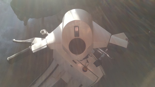

giacomopontrelli Inviato 16 febbraio 2017 - 20:00 Share Inviato 16 febbraio 2017 - 20:00 complimenti per la vespa , montagli un bel contachilometri al posto di quel tappo 0 Quote Link al commento Condividi su altri siti More sharing options...
vespeggiando Inviato 16 febbraio 2017 - 20:49 Autore Share Inviato 16 febbraio 2017 - 20:49 Dagli una lucidata e basta,non mi sembra poi cosi messa male. purtroppo ha il parafango non preso troppo bene, la bandina lato motore che molto probabilmente dovrò sostituire (spero comunque di trovarne una bianca messa bene?) nella pedana poi ha qualche traccia di ruggine superficiale, un piccolo bozzo sulla carrozzeria... personalmente preferirei far qualche ritocco complimenti per la vespa , montagli un bel contachilometri al posto di quel tappo pensavo pure io, ma ho visto prezzi un po' troppo alti per i miei gusti... ma sicuro non resta quel tappo 0 Quote Link al commento Condividi su altri siti More sharing options...
