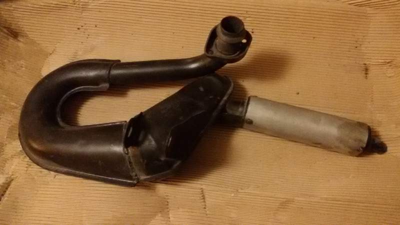

T5ista85 Inviato 8 marzo 2017 - 21:09 Share Inviato 8 marzo 2017 - 21:09 Ciao a tutti, volevo sottoporvi una marmitta leovince che ho recuperato casualmente. Ovviamente non ho idea del livello di utilizzo, l'unica cosa che so è che era precedentemente su di un T5, vi volevo chiedere se la conoscete e se effettivamente è per Vespa T5, se è ottimizzata per qualche modifica del motore, infine se ha qualche valore. Vi allego qui alcune foto. Grazie per le info. Saluti 0 Quote Link al commento Condividi su altri siti More sharing options...
T5ista85 Inviato 8 marzo 2017 - 22:46 Autore Share Inviato 8 marzo 2017 - 22:46 Credo di aver trovato: http://www.leovince.de/downloads/Technische_Zeichnungen/dt-4229.pdf E' una LEOVINCE 4229...sembra un po' vecchiotta e non ci sono grandi info in giro, ho letto qualcosa su qualche forum, ma nessuna informazione significativa. In ogni caso se avete indicazioni sarò felice di leggerle. Ciao 0 Quote Link al commento Condividi su altri siti More sharing options...
poeta Inviato 8 marzo 2017 - 23:01 Share Inviato 8 marzo 2017 - 23:01 ho dovuto carburare una T5 che la montava, in vero ho dovuto risistemare un pò tutto su quella T5 dallo statore alla frizione a perdite un pò dappertutto.... alla fine quando funzionava per bene ho carburato per la Leovince..... in vero l'ho anche confrontata con una SITO plus T5 che avevo appesa al muro.... diciamo che il sound è più bello di quello ridondante e metallico della sito plus, esteticamente la Leovinci è davvero bruttina, nella guida come era da immaginarsi sposta la coppia già troppo alta della T5 ancora un pelo in alto, con conseguente ulteriore svuotamento ai bassi---- in sintesi "tanto rumore per nulla"! credo valga meno di una sito plus usata (che per altro è migliore sia esteticamente che in prestazioni), quindi sui 20 euro se qualcuno se la compra (sbagliando acquisto sia chiaro!), sarebbe da provare su un 152 Polini per T5 in caso e pignone da 20 originale. 0 Quote Link al commento Condividi su altri siti More sharing options...

Psycovespa77 Inviato 9 marzo 2017 - 11:22 Share Inviato 9 marzo 2017 - 11:22 Concordo in pieno con quanto scritto da Poeta in quanto ho avuto modo di provarla su t5 originale.Le prime tre marce hanno qualche giro in piu ma in quarta...è meglio con la sua 1942 originale. 0 Quote Link al commento Condividi su altri siti More sharing options...
