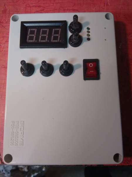

Echospro Inviato Marzo 11, 2017 Inviato Marzo 11, 2017 In questi giorni sto realizzando un sistema che mi genera una tensione stabilizzata da 12Vcc ed una USB da 5Vcc collegata all'impianto originale senza modificarlo. Vorrei prelevare la tensione in AC regolata da dietro il nasello e passarla nel bauletto dove alimentare il convertitore. Piano piano, tempo permettendo, lo sto portando avanti Queste due foto del progetto Gg 0 Cita

Echospro Inviato Marzo 11, 2017 Inviato Marzo 11, 2017 Questo è molto più semplice e più piccolo Inviato dal mio GT-I9505 utilizzando Tapatalk Si, ma non è stabilizzato. L'idea è quella di avere un sistema stabilizzato con una batteria "tampone", per cui ho un ponte di Graetz in entrata, un circuito che mi controlla la carica della batteria da 12Vcc, dalla quale prelevo appunto i 12V, e un circuito che mi eroga i 5Vcc stabilizzati per la USB Gg 0 Cita
