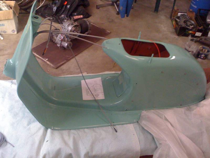

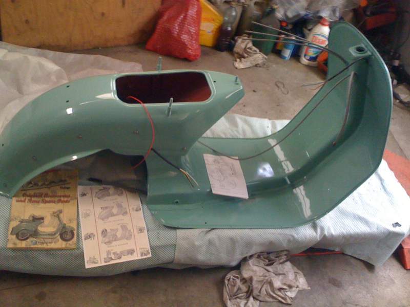

burbu Inviato Marzo 20, 2017 Inviato Marzo 20, 2017 ciao, "sono incappato in un restauro", di quelli smontate alla veloce, pezzi mischiati e poi messi in uno scatolone, per rimontarla buona fortuna, sapete dirmi di che modello si tratta, grazie, è identica alla foto della rivista a sinistra, ma non specifica il modelloè bellissima, se fosse stata la mia, avrei proceduto diversamente. 0 Cita
senatore Inviato Marzo 20, 2017 Inviato Marzo 20, 2017 Sembrerebbe una "U". Metti le foto degli altri pezzi, così ne saremo certi. 0 Cita
burbu Inviato Marzo 20, 2017 Autore Inviato Marzo 20, 2017 per ora ho solo queste foto, in settimana ne faro altre, il libretto c'è, ma non l'ho visto, mi han detto che dovrebbe essere una u, ma non ero certo, ho chiesto conferma a voi esperti, le guarnizioni in gomma delle pance laterali dovrebbero essere grige o nere, le sue sono nere ? 0 Cita
senatore Inviato Marzo 20, 2017 Inviato Marzo 20, 2017 Le guarnizioni sono grigie, ma non sono come quelle delle altre vespe, sono molto particolari. Quindi, ancora non hai nulla se non le foto. 0 Cita
burbu Inviato Marzo 20, 2017 Autore Inviato Marzo 20, 2017 sto dando una mano a montarla, le sue guarnizioni che montava, le ho viste, ma non le ho fotografate, come gli altri particolari, dato che dalle foto che ho visto ora su web le ho viste tutte grige, mi è sorto il dubbio che quelle che montava non fossero originali, hai delle foto della sezione delle guarnizioni ? 0 Cita
senatore Inviato Marzo 20, 2017 Inviato Marzo 20, 2017 No, mi spiace non ho foto. Vedi che non sono in gomma, è una specie di plastica. Guarnizioni simili le montava la Fiat Topolino tra parafanghi e carrozzeria. Anche alcuni camion degli anni 60 montavano le stesse guarnizioni. 0 Cita

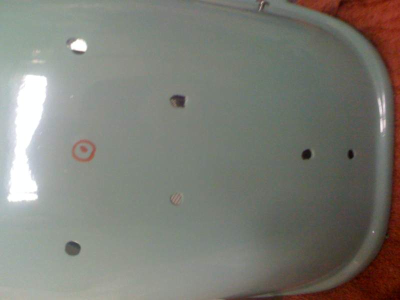

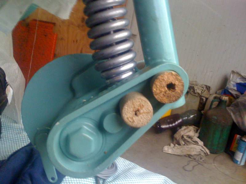

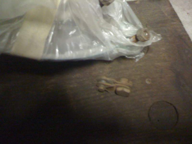

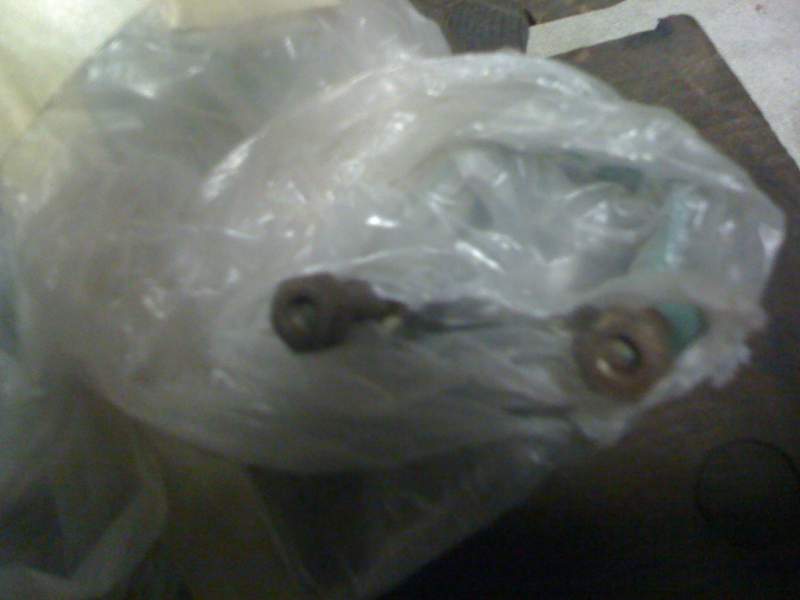

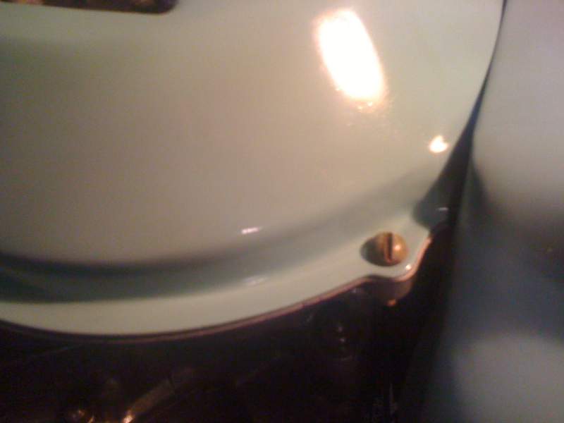

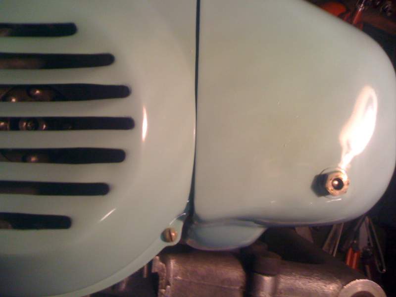

burbu Inviato Marzo 23, 2017 Autore Inviato Marzo 23, 2017 Mi scuso per la qualità delle immagini, Questo modello se non erro, è stata prodotta in 6000 esemplari, questa dovrebbe essere una delle ultime 59** non ha/non è presente, il levereggio sotto sella, per agire sull'aria e monta un carburatore dellorto TA 17 B non ho ancora capito bene dove fosse montato, chi l'ha smontato non si ricorda, ma penso che andasse montato nella zona del supporto motore / ammortizzatore, con calma, e quando arriverò al montaggio del motore penso che troverò la posizione dove era montato, per ora penso che possono bastare le domande che ho fatto, per poter proseguire con la preparazione al montaggio, non ho altre foto, per il momento, al prossimo giro posterò altre domande/richieste. 0 Cita
senatore Inviato Marzo 23, 2017 Inviato Marzo 23, 2017 (modificato) Allora, hai postato un bel po' di domande e vediamo di rispondere. Magari, la prossima volta, aspetta che ti si risponda, prima di postare nuove domande. Il tutto, nel tuo interesse, per evitare che chi ti risponde possa saltare alcune risposte. Come prima cosa dire di far zincare, a freddo naturalmente, tutta la bulloneria esterna, tranne le tenute del serbatoio e relative rondelle che tengono fermo il serbatoio (come da te giustamente detto). Pertanto, il bullone che stringe il supporto del manubrio andrà zincato con le relative rondelle. Il dado che regge lateralmente il parafango è da 5 mm ed ha la testa esagonale e sulla testa non c'è scritto nulla. La rondella che va tra bullone e parafango va zincata anch'essa ed è larga due cm circa. Sempre da 5 mm e con la testa esagonale sono i bulloncini che tengono il parafango vicino al foro da cui passa il tubo della forcella. Vanno zincati pure la leva di apertura delle ganasce anteriori, che invece in questa vespa è stata verniciata, ed il grosso tappo con chiave da 22 nel biscotto anteriore va brunito. Sempre zincati devono essere i dadi che vanno dove ci sono i tappi di sughero nella sospensione anteriore. I dadi che serrano il supporto manubrio sono da 6 mm e solo bombati e vanno anch'essi zincati; sotto di essi vanno due rondelle per ogni dado, una piana ed una spaccata. Il copriventola è fissato con viti con testa cilindrica a taglio e sono zincati anch'essi. Il carburatore è giusto ed il filtro dell'aria non ha la chiusura dello starter e, di conseguenza, sotto la sella non c'è alcuna leva per lo starter. Il copriventola e la cuffia copricilindro/testa vanno verniciate in tinta con la carrozzeria. I due bulloni che tengono il supporto dell'ammortizzatore posteriore devono essere più lunghi e sporgere di più di quelli che ora si vedno in foto, perchè agli stessi andrà ancorato il portapacchi. Lo stop non esisteva in questa vespa nè in altre vespa sino al 1958 (mi pare) perchè non era obbligatorio. Ne consegue che l'interruttore dello Stop è stato aggiunto dopo, ma montarlo non fa male, specialmente se la vespa circolerà su strada. Si, nel tubicino in metallo che arriva sin dietro al fanalino posteriore camminano i fili per il fanalino posteriore, per cui bisogna trovare il foro, presumibilmente chiuso con lo stucco. Anche le piastrine del freno posteriore ed il bullone serrafilo che sono montate sul pedale del freno posteriore vanno zincate, mentre le piastrine collegate alle leva di apertura delle ganasce posteriori ed il bullone serrafilo vanno brunite. Se ho saltato qualche risposta, riproponi la domanda. Modificato Marzo 23, 2017 da senatore 0 Cita
burbu Inviato Marzo 23, 2017 Autore Inviato Marzo 23, 2017 OOOK !! senatore, :ok:non do mai ragione a nessuno per principio, dalle mie parti si dice che la ragione si dà ai C......, ma evidentemente può succedere quello che hai affermato, dopo aver incominciato a fare il punto della situazione, quello avevo ed ho inserito il tutto, Il copriventola e la cuffia copricilindro/testa sono quelli in foto, e già verniciati in tinta con la carrozzeria, il bullone copri cilindro è quello giusto come forma è leggermente bombato ? gli altri quattro son del portatarga? per essere sinceri è ancora incartato, non l'ho controllato, Assolutamente, non è mia intenzione spingere... quando hai tempo, senza nessuna fretta, Grazie, 0 Cita
senatore Inviato Marzo 23, 2017 Inviato Marzo 23, 2017 Allora, il dado che tiene la cuffia del cilindro è un comune dado chiave da 14, io non l'ho mai visto bombato; ritengo vada zincato. Il mozzo posteriore, quello dove poggia la punta del cacciavite, dovrebbe essere fosfatato, una sorta di brunitura. Per il foro del passaggio dei fili, se è come dici tu, sarà una bella gatta da pelare. La zona è più o meno quella da te indicata. Per gli altri buchi, si sono del portatarga, ma dovrebbero essere tre e non quattro; i fori giusti sono i due superiori poco più sotto ai fori per il fanalino e l'ultimo in basso. L'altro lo si doveva chiudere, ma non importa poi molto perchè una volta montato il portatarga non si vedrà nulla, e comunque adesso è tardi per saldare e chiudere il foro. Ad ogni modo, confronta il portatarga. Ah, una cosa che non ho detto prima: cavalletto, staffe e molle vanno zincati. 0 Cita
