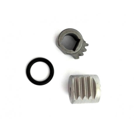

paletti Inviato July 18, 2017 Autore Inviato July 18, 2017 Ciao Adriano, si la frizione la conosco,lo vista e toccata con mano,sembra ben fatta.Il rallino intendi questocome funziona? 0 Cita
scr@mble Inviato July 18, 2017 Inviato July 18, 2017 Ciao Adriano, si la frizione la conosco,lo vista e toccata con mano,sembra ben fatta.Il rallino intendi questo[ATTACH=CONFIG]167690[/ATTACH]come funziona? Yes! proprio lui! Costicchia un po', ma è un ottimo complemento per avere una bella frizione morbida e che stacca bene.... 0 Cita
