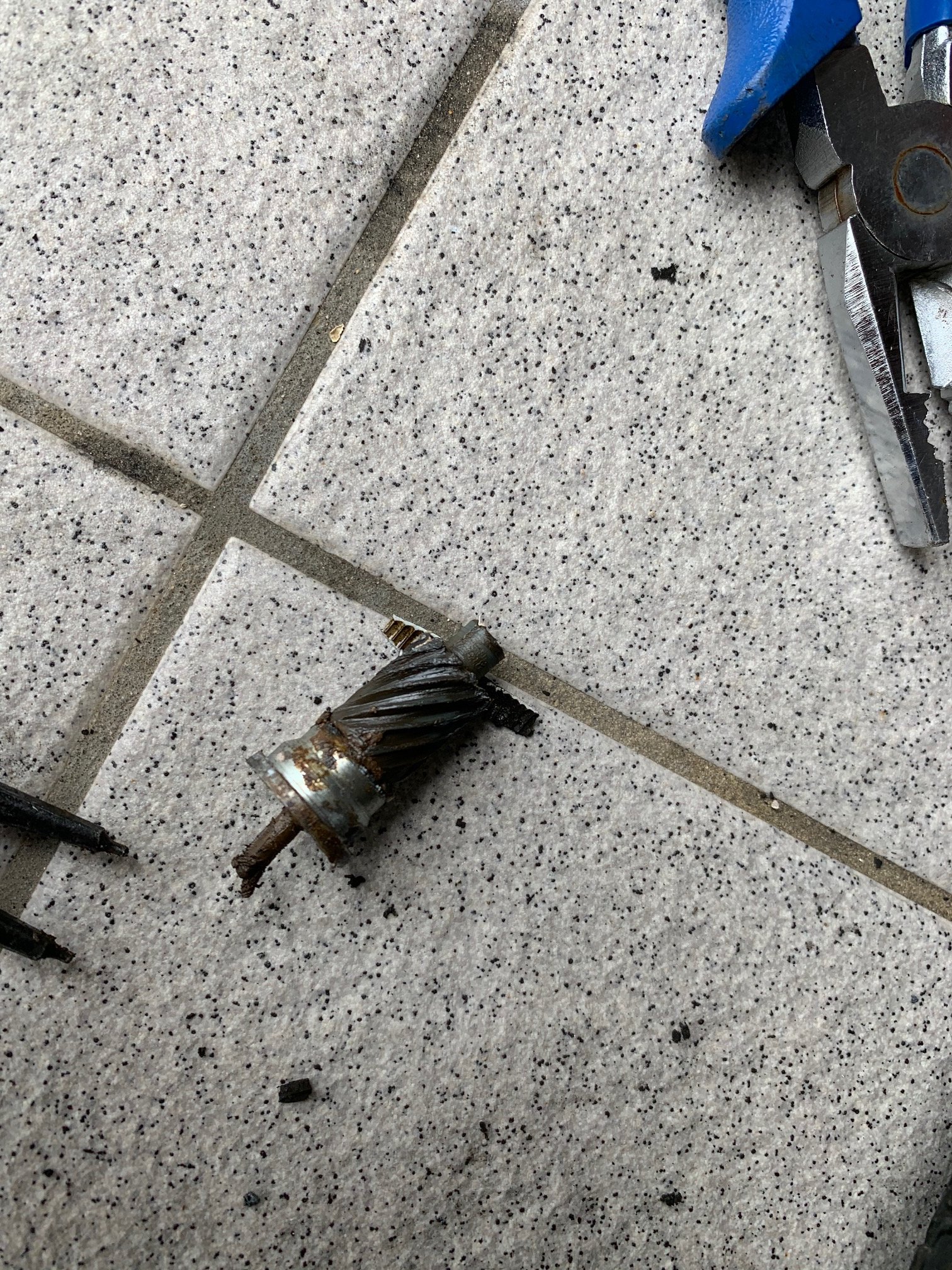

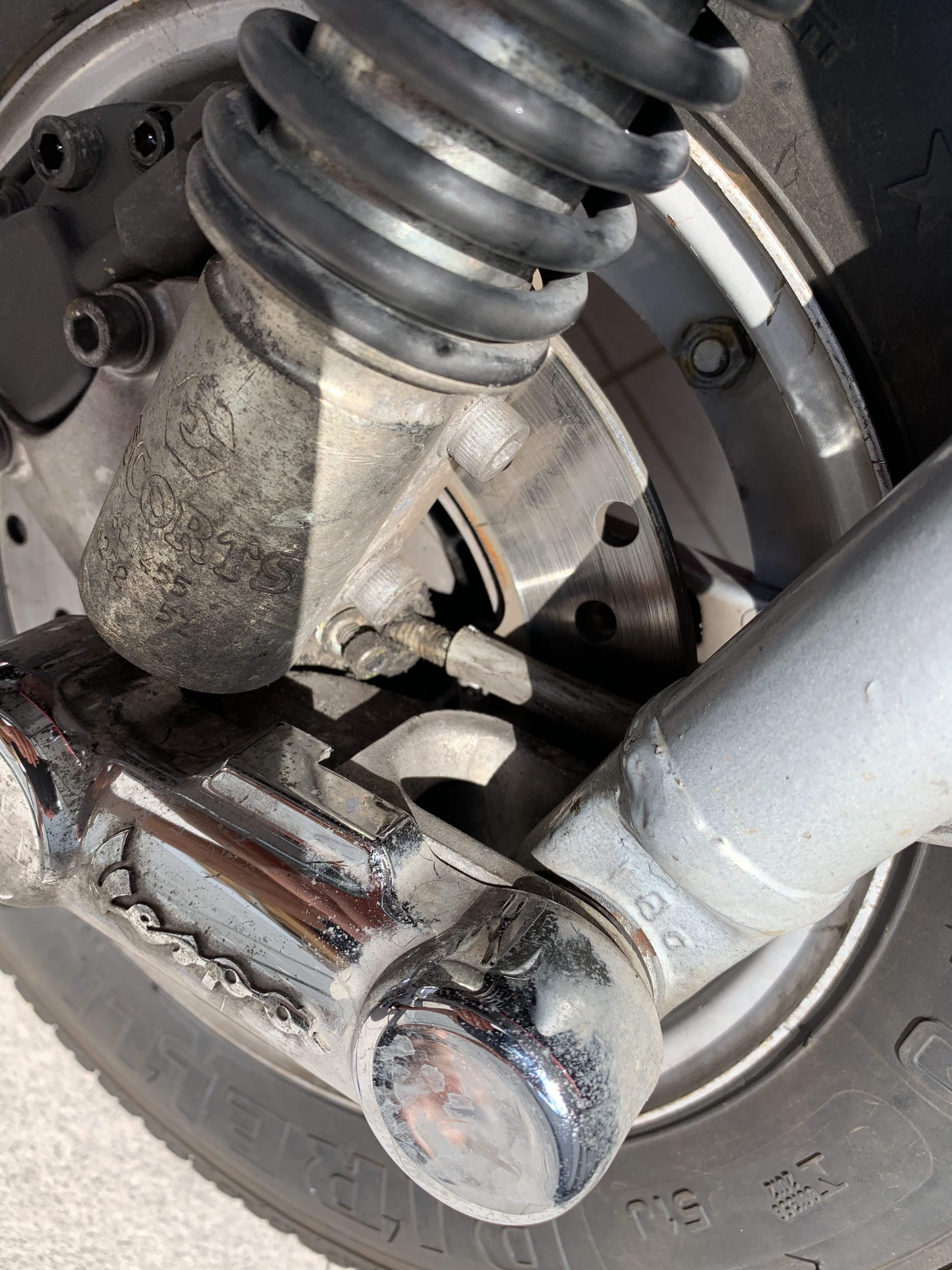

Oggi mi si è bloccato il secondo strumento: né la lancetta del tachimetro né il contachilometri vero e proprio funzionano più. Come faccio a verificare se il problema è nello strumento oppure nel cavo? Quali accorgimenti occorre adottare per rimuovere lo strumento dal coprimanubrio? Immagino che prima bisognerà staccare il cavo dal rinvio come si fa ogni volta che si deve aprire il manubrio, ma poi? Com'è fissato lo strumento al coprimanubrio? Occorre anche sostituire la guarnizione? Grazie dell'aiuto!
io guarderei prima l‘ingranaggio sul mozzo, a me si ruppe quello. Per prima cosa però , una volta che hai sfilato la guaina dall’alloggiamento sul mozzo vedrai anche il cavo ; tiralo con due dita , se viene si è spezzato lui, in caso contrario passiamo al manubrio .

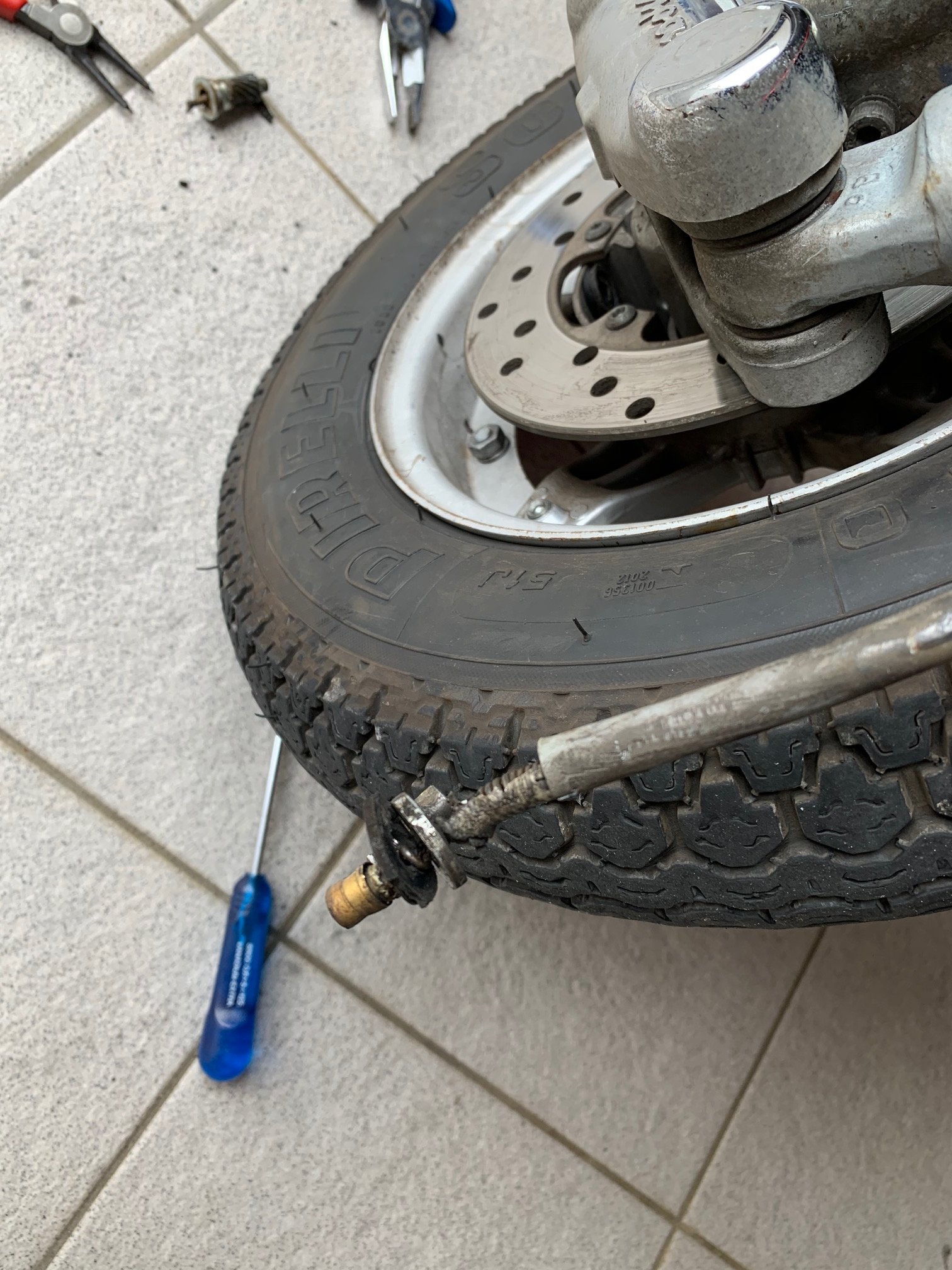

Già rispetto all'Arcobaleno nel PX freno a disco arrivare ad allentare la vite (a brugola) è più complicato, ma lasciamo perdere ... il fatto è che, una volta riuscito a sollevare la placchetta a forma di pera scalzandola con un cacciavite, il cavo e la sua guaina sembrano come  ... fusi ... insomma non vengono via neanche tirando con una pinza. A questo punto cosa devo fare? Usare più forza rischiando di spaccare tutto? O comunque il fatto che il cavo non venga via è già segno che l'ingranaggio è partito? Posso già iniziare ad ordinare un nuovo ingranaggio con gommino e bussolotto oltre che un nuovo cavo con guaina? Quale può essere la ragione della ... "fusione"? Il disco sviluppa forse temperature estreme?
Può darsi semplicemente che il gommino nel quale è infilato il cavo faccia il suo dovere , cioè non faccia sfilare il cavo. Prova con un po’ più di forza , non si può essere fuso niente
Cambiato cavo, guaina, gommino e ingranaggio mantenendo il vecchio contachilometri, visto che quello nuovo non mi è stato ancora spedito (pagato il 10 luglio con Paypal su Ebay: cosa devo fare? Chiedere il rimborso?). Comunque l'operazione è andata a buon fine e il contachilometri funziona come prima.

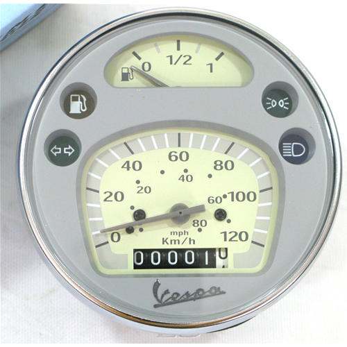

Alessandro, sembra che gli strumenti indiani dei PX Euro3 (lancette rosse) abbiano una difettosità abbastanza elevata. Esistono di almeno due produttori, Pricol e JNS. Non so se siano due nomi della stessa realtà, oppure se vi siano differenze qualitative fra i due.
Potendolo trovare, forse è preferibile lo strumento Veglia (spagnolo) a lancette grigie, montato sui PX Millenium. È intercambiabile.
Quello in foto è un Veglia; nota che non ci sono scritte Veglia sul fondello e se ricordo bene nemmeno sull'etichetta posta sul retro, è normale così.
Tuttavia io ti consiglierei di chiedere una foto del prodotto effettivamente inviato, perché può essere che molti venditori non abbiano aggiornato nel tempo le foto delle inserzioni. Peraltro il codice articolo non è stato rinnovato, è sempre 583074.
Puoi richiedere espressamente che lo strumento sia originale Piaggio e che abbia le lancette di colore grigio. Con queste due condizioni dovresti stare tranquillo. Ovviamente esistono strumenti imitazione indiani con le lancette grigie, ma hanno un'estetica dozzinale; solitamente hanno le spie in posizione diversa (più "in basso") ed hanno le lampade cablate volanti (non hanno, cioè, il circuito stampato flessibile, dal momento che sono derivati dagli strumenti LML).

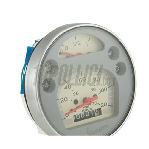

^ Anche quello con le lancette rosse è, a modo suo, doc, solo che è prodotto in India ed è qualitativamente inferiore rispetto al Veglia con le lancette grigie prodotto in Spagna. Quello fasullo è la rozza imitazione indiana:image.thumb.png.9bdbf7f8a1c5032e38a94150619693fc.png
