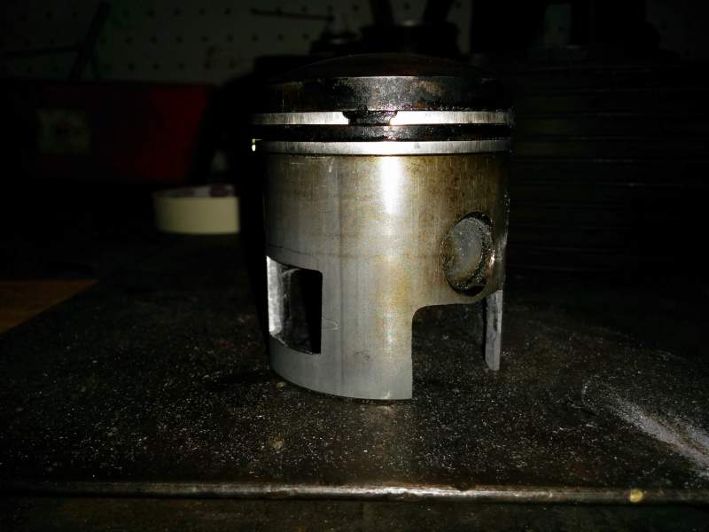

Ieri ho finito di lavorare il cilindro e il pistone del px 150 e oggi l'ho provato al volo ma...pensavo andasse un pochino di più!
Il cilindro è stato lavorato nel seguente modo:
-alzato lo scarico di 1mm
-allargato di 2mm per parte
-aperto la camicia sui travasi e adeguati i travasi sempre alla base del cilindroIMG_20170508_164318.jpg
Inoltre ho adeguato la finestra del terzo travaso sul pistone a quella della camicia del cilindro e ho tagliato i traversini che chiudono in basso il pistone per non ostacolare il flusso che proviene dai travasi
Ho cercato di arrotondare tutti gli spigoli vivi e di raccordare un minimo il cilindro al carter.
La testa è stata spianata di 1,2 mm (lo squish dovrebbe essere tra 2,2 e 2mm).
Completa il tutto una basetta da 1mm (si vede nella prima foto) al posto della originale da 0,25, per portare lo scarico a filo del pistone al p.m.i; la basetta è stata raccordata al nuovo profilo dei travasi.
Devo misurare le fasi nuove con precisione perché ho poco tempo, comunque siamo intorno ai 160° per lo scarico (o poco più) e circa 115° per i travasi.
Inoltre con la revisione del blocco avevo montato un Mazzucchelli ritardato e lasciato la valvola originale (110°-60° misurati) e come marmitta ho la Polini original. Carburatore 20/20 con min 48-160, ghigliottina 6823.01 e stasera per la prova ho messo un 108-be3-160 come max.Filtro aria originale con buchi da 3mm e 5mm.
Speravo di aver guadagnato qualche giro in alto con queste operazioni ma dalla prova in terza il px fa circa 70 gps, cioè secondo speedcalc circa 6200 giri neanche 6300!e di quarta riesco a prendere quasi 90 gps abbassato. Onestamente mi sembra un pò poco, mi sembra che il motore muri abbastanza in maniera decisa ad un certo punto (diciamo verso i 6000 giri o poco più).
Vorrei dei pareri su cosa potrebbe essere che frena sto cilindro, spesso leggo di gt 150 da quasi 100 gps, e con meno lavori del mio....

.... hai alzato lo scarico di 2mm, sono troppi, ma non solo..... il millimetro sotto rende per certo il pistone al PMI più basso del bordo inferiore del foro scarico, quindi dovresti limare il foro anche nella parte bassa per allinearli o scalda tantino
1mm hai alzato il foro sopra, 1mm la basetta e 0,5-1mm dovresti limare il foro sotto per allinearlo a celo del pistone al PMI.... non saranno tantini???
A fiuto siamo oltre i 170° direi che i giri del motore aumentano, leggo che lo hai anche allargato , giustamente, ma allargando 2mm a sx, 2mm a dx, 1mm sopra e minimo 0,5mm sotto (per allinearlo al celo del pistone o si crea un punto troppo caldo) non solo si è alzato parecchio di fase ma anche di volume, questo lavoretto và abbinato a ben altro scarico che non una semplice SITO simil orginal's, serve la nuova POLINI quella e solo quella, ma non basta....

Come marmitta ho già montata la Polini original e con la basetta da 1mm (che alza 0,75 perché non ho montato la guarnizione originale da 0,25) il cielo del pistone è praticamente a filo con il bordo dello scarico al pmi.
