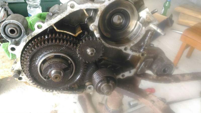

Segnati come sono messi gli ingranaggi del cambio

segna o fotografa i tre ingranaggi prima di toglierli, per facilitare il rimontaggio, anche le crocere nuove sono di scarsa qualita...se decente non cambiarla, smontala e pubblica la foto dei due dentini che agganciano gli ingranaggi, attenzione alla molla e le due sfere che sono tra l'albero e la crocera che saltano ovunque quando la sfili, infila il tutto in un sacchetto di plastica possibilmente trasparente lo chiudi attorno all'albero e poi sfila la crocera cosi non perdi nulla, cambia molla e le due sfere, sono quelle che fanno lo scatto delle marce se la molla perde la sua durezza le marce sono piu mordide da inserire...ma escono anche con piu facilità alcuni usano molle piu rigide per avere piu ritenzione e un inserimento piu secco.

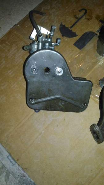

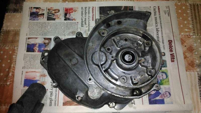

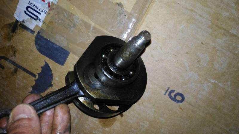

l'ho presa da un conoscente che non la utilizzava e mi anticipò che avrei dovuto tenerla così com'era e che aprire il motore sarebbe stata una pessima idea...più di questo non so. Guidandola per qualche giorno mi sono reso conto che comunque non andava così bene, ed ho deciso di fare questo salto nel vuoto, perché è di questo che si tratta. Comunque ormai ho smontato tutto e iniziato anche a pulire i carter...mamma che faticaccia!! Ho la vaga sensazione che ne avrò ancora molto e prevedo una lunga estate sotto i ferri :testate: allego qualche foto va...photo_2017-06-14_21-11-18.jpg
