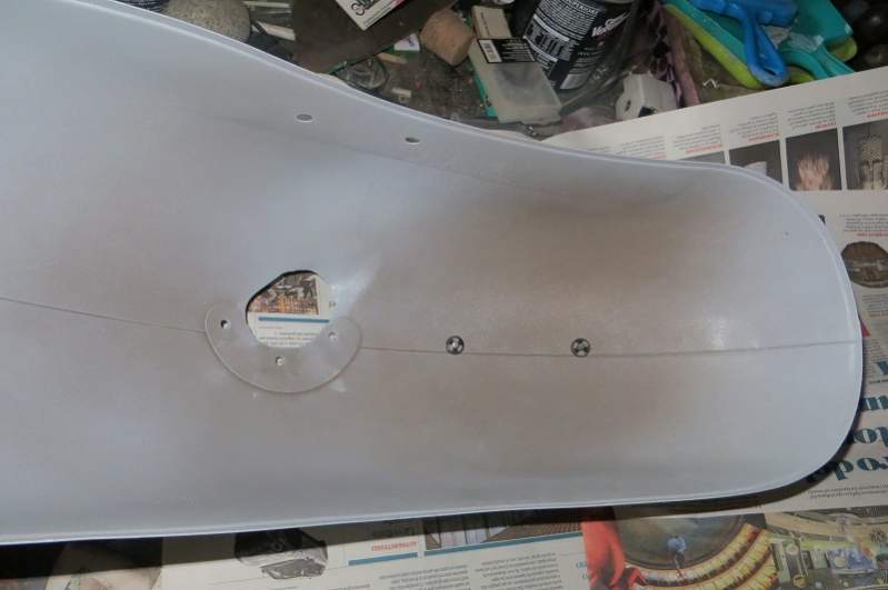

exstreme Inviato 10 luglio 2017 - 11:21 Share Inviato 10 luglio 2017 - 11:21 se ti può aiutare , il livello di nocciola "a vista" sulla mia vnb5 rimane così [OT: ne approfitto chiedendo a Marben se tali sfumature posso replicarle su GTR , chiaramente non 3000M ma 8012M, chiuso OT] 0 Quote Link al commento Condividi su altri siti More sharing options...
