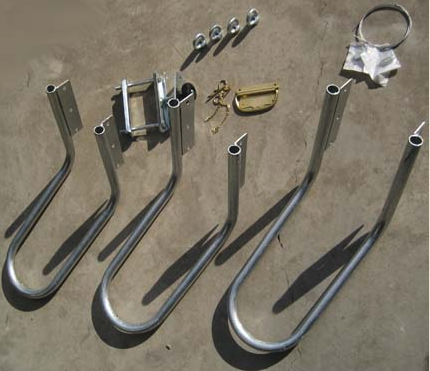

GiPiRat Inviato Marzo 4, 2018 Inviato Marzo 4, 2018 I blocca ruota sono di diverse altezze, a seconda del tipo di ruota, per le vespe io uso il più piccolo dei modelli in foto. Ciao, Gino 0 Cita
