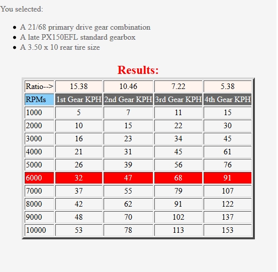

gabrilele89 Inviato Ottobre 10, 2017 Inviato Ottobre 10, 2017 buon pomeriggio a tutti! Sono intenzionato a sostituire il pignone della mia PX 150 2011 con uno con un dente in più (l'intenzione è montare un pignone 22 denti), per avere il motore un po' più basso di giri in velocità di crociera, dato che in 4° ai 60 all'ora, dopo la scatalizzazione, grida un po'. Siccome non ho ancora aperto il coperchio frizione (volevo aprire e chiudere il tutto una volta sola) e non sapendo che caratteristiche ha il pacco frizione del mio modello, chiedo a chi avesse già ispezionato/lavorato su questo recente modello di PX se le caratteristiche sotto riportate sono corrette: - rapporto pignone corona 21/68 - frizione a 6 molle inoltre vi chiedo se il pignone della Pinasco a 22 denti (codice 25270816) è idoneo al mio modello e se fosse di buona qualità. grazie a tutti! 0 Cita
volumexit Inviato Ottobre 10, 2017 Inviato Ottobre 10, 2017 21 minuti fa, gabrilele89 dice: buon pomeriggio a tutti! Sono intenzionato a sostituire il pignone della mia PX 150 2011 con uno con un dente in più (l'intenzione è montare un pignone 22 denti), per avere il motore un po' più basso di giri in velocità di crociera, dato che in 4° ai 60 all'ora, dopo la scatalizzazione, grida un po'. Siccome non ho ancora aperto il coperchio frizione (volevo aprire e chiudere il tutto una volta sola) e non sapendo che caratteristiche ha il pacco frizione del mio modello, chiedo a chi avesse già ispezionato/lavorato su questo recente modello di PX se le caratteristiche sotto riportate sono corrette: - rapporto pignone corona 21/68 - frizione a 6 molle inoltre vi chiedo se il pignone della Pinasco a 22 denti (codice 25270816) è idoneo al mio modello e se fosse di buona qualità. grazie a tutti! La tua vespa dovrebbe montare una frizione 8 molle quindi il pignone pinasco che hai menzionato non va bene. A te serve questo: http://www.scooter-center.com/it/product/7670136/Ingranaggio+frizione+NEWFREN+Vespa+Cosa2+PX+1995+per+6768+denti+elicoidali+22+denti?meta VOl. 0 Cita
gabrilele89 Inviato Ottobre 10, 2017 Autore Inviato Ottobre 10, 2017 ok, immaginavo che ci fosse qualcosa di diverso! come marchi di questi prodotti c'è possibilità di scelta, come qualità? è possibile che la piaggio l'abbia come ricambio originale? 0 Cita
volumexit Inviato Ottobre 10, 2017 Inviato Ottobre 10, 2017 5 minuti fa, gabrilele89 dice: ok, immaginavo che ci fosse qualcosa di diverso! come marchi di questi prodotti c'è possibilità di scelta, come qualità? è possibile che la piaggio l'abbia come ricambio originale? Non conosco il prodotto quindi non posso dire nulla, devi fare una ricerca per capire se esistono alternative. Non so se Piaggio abbia mai prodotto un pignone da 22 per frizione 8 molle. Penso di no. Tieni presente che pur trovando il pignone di altra marca e' più che probabile che il prodotto sia lo stesso in busta diversa Vol. 0 Cita

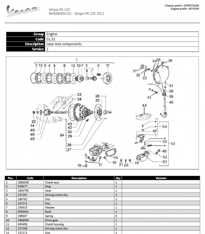

Marben Inviato Ottobre 10, 2017 Inviato Ottobre 10, 2017 Infatti, nessuna Vespa di serie ha la frizione ad 8 molle ed il pignone a 22 denti. Valuta bene le tue intenzioni, un 150 originale con pignone da 22 rischia seriamente di sedersi. 1 Cita
gabrilele89 Inviato Ottobre 10, 2017 Autore Inviato Ottobre 10, 2017 l'ho pensato, però ora come ora, con la configurazione scatalizzata, ho le marce molto corte e ai 60 all'ora in quarta è molto "su di giri". ho pensato che allungando un po' i rapporti con un dente in più del pignone, trarrei beneficio, sfruttando quella parte di motore che non riesco a sfruttare attualmente. ma c'è così tanto divario tra i due pignoni? 0 Cita
Marben Inviato Ottobre 10, 2017 Inviato Ottobre 10, 2017 Mi viene un dubbio. La tua Vespa, da documentazione Piaggio e "per tradizione", dovrebbe montare il pignone da 21. Ricordo tuttavia che un utente del forum giurò di aver trovato nel proprio motore un pignone da 20, nonostante si trattasse di un PX 150. Non è che questa tua sensazione possa dipendere da una simile eventualità? Certi errori di produzione a me paiono molto strani, ma mai direi mai. Forse conviene fare una verifica preventiva. 0 Cita
gabrilele89 Inviato Ottobre 10, 2017 Autore Inviato Ottobre 10, 2017 guarda, se devo fare una analisi di quello che ho trovato sul mio PX potrei fare un linciaggio in Piaggio! Il controllo preventivo è sicuramente in idea, era solo che mi sarebbe piaciuto aprire, fare il lavoro e chiudere una volta sola, e siccome insieme al pignone, dovrei comprare anche l'attrezzatura per lo smontaggio della frizione, per fare un controllo preventivo dovrei aprire e chiudere in due riprese, una per smontare e controllare e l'altra per l'eventuale sostituzione dei pezzi, dovendo però lasciare li il motore aperto in attesa di ordinare e ricevere i pezzi, con tempo perso e spese di spedizione in più. comunque valuterò anche questa spesa accessoria. 0 Cita

gabrilele89 Inviato Ottobre 17, 2017 Autore Inviato Ottobre 17, 2017 Io ho verificato ieri la mia è monta correttamente un pignone 21 denti e una corona da 68. Ho ordinato il pignone da 22 che solo la FA Italia produce. Sulla volontarietà della Piaggio di fare i lavori "alla carlona" non stento a crederlo dato che la mia ha necessitato l'apertura del blocco motore con 1000 km per la difettosità del settore d'avviamento che per l'appunto difettato, non manteneva la pedavella d'avviamento in tensione e ingranava in caso di buche o dossi (fatto a mie spese e non con il servizio garanzia, per tante motivazioni)Inviato dal mio iPhone utilizzando Tapatalk 0 Cita
Marben Inviato Ottobre 17, 2017 Inviato Ottobre 17, 2017 I PX a puntine avevano primaria 22/67 e cambio completamente diverso: quello cosiddetto a denti piccoli, con una rapportatura finale non molto lontana da quella dei 150 con quarta da 35 e pignone da 21. Nei fatto, solo di poco più lunga. Per questo, ovviamente, non si sedevano! Per dare un'idea: L'allungamento di terza e quarta in falsopiano potrebbe dare qualche problema. Tutto in dipendenza ovviamente delle effettive prestazioni del motore, in funzione di carburazione, scarico, ecc. Quanto ai pignoni, il catalogo ricambi delle 125 riporta questo: E quello delle 150 questo: Quindi almeno ufficialmente sono previsti due pignoni diversi. Salvo eventuali modifiche operate successivamente alla redazione dei due manuali. In ultimo, relativamente alla carta di circolazione: se ricordo bene, sui modelli in uso oggi (e da diversi anni ormai), non è previsto il campo relativo al rapporto finale; se fosse indicato, comunque, calcolatrice alla mano dovrebbe essere così: - primaria 20/68, quarta da 36 (PX 125): 1:5,83 - primaria 21/68, quarta da 35 (PX 150): 1:5,40 - primaria 20/68, quarta 35 (eventuale PX 150 con pignone da 20): 1:5,67 1 Cita
mauro_sarno76 Inviato Ottobre 17, 2017 Inviato Ottobre 17, 2017 54 minuti fa, Marben dice: I PX a puntine avevano primaria 22/67 e cambio completamente diverso: quello cosiddetto a denti piccoli, con una rapportatura finale non molto lontana da quella dei 150 con quarta da 35 e pignone da 21. Nei fatto, solo di poco più lunga. Per questo, ovviamente, non si sedevano! Per dare un'idea: L'allungamento di terza e quarta in falsopiano potrebbe dare qualche problema. Tutto in dipendenza ovviamente delle effettive prestazioni del motore, in funzione di carburazione, scarico, ecc. Quanto ai pignoni, il catalogo ricambi delle 125 riporta questo: E quello delle 150 questo: Quindi almeno ufficialmente sono previsti due pignoni diversi. Salvo eventuali modifiche operate successivamente alla redazione dei due manuali. In ultimo, relativamente alla carta di circolazione: se ricordo bene, sui modelli in uso oggi (e da diversi anni ormai), non è previsto il campo relativo al rapporto finale; se fosse indicato, comunque, calcolatrice alla mano dovrebbe essere così: - primaria 20/68, quarta da 36 (PX 125): 1:5,83 - primaria 21/68, quarta da 35 (PX 150): 1:5,40 - primaria 20/68, quarta 35 (eventuale PX 150 con pignone da 20): 1:5,67 Si i due spaccati della ricambistica li conoscevo anche io. Sulla carta di circolazione quindi mi confermi, come da mia verifica che non è possibile vedere nulla e tocca solo smontare. Rimarrò la mosca bianca, ma direi meglio così, visto che comunque mi è stato cambiato l'intero pacco frizione con un PX150 E3 data la gravità dell'accaduto. Con estrema probabilità come dicevi credo che ci sono serie possibilità di sederlo il 150 con il "22" stante così le cose perché con la carburazione normale pre-cat su un 150 senza modifiche il motore spesso in alcuni frangenti non sà se volere la quarta ma con la terza è troppo alto. Mi è capitato spesso. Credo che con il 22 su una vespa di fabbrica ci siano serie possibilità. 0 Cita
gabrilele89 Inviato Ottobre 17, 2017 Autore Inviato Ottobre 17, 2017 io attendo il mio pignone da 22 e vi dirò! quello che è certo è che, ora come ora, la mia 150 ha le marce molto corte, e, in 4°, giro in città riprendendo bene fin da sotto i 40 km/h. siccome mi capita anche di fare viaggetti, volevo avere una 4° da rettilinei, in modo che non giri gridando e magari risparmiando un po di carburante sui lunghi tragitti. Se poi in città devo usare marce inferiori, ahime ci farò l'abitudine . Se mai risulterà eccessivamente seduta, terrò il pignone in caldo per quando, prima o poi, si metterà un gruppo termico più performante. 0 Cita
