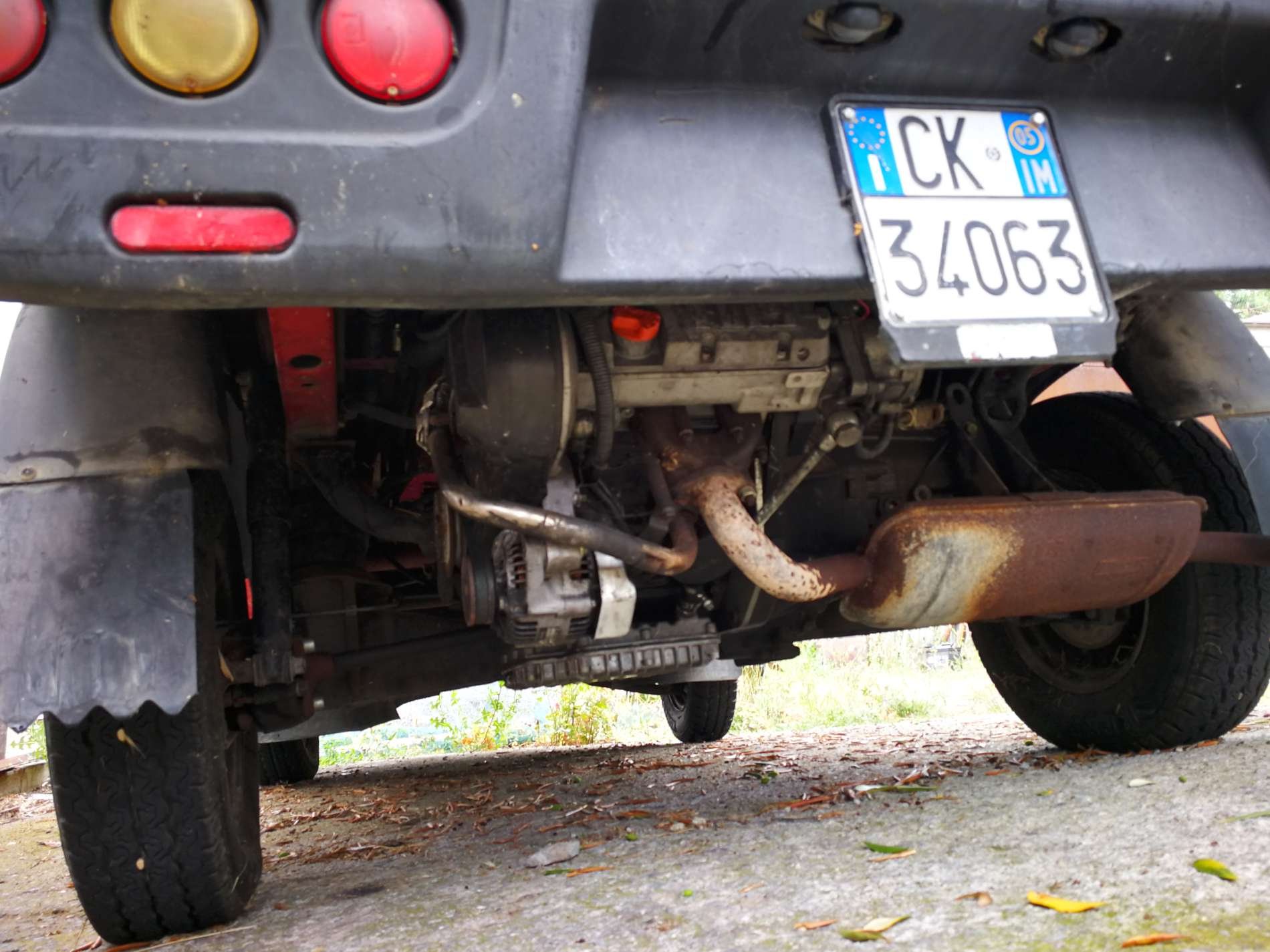

architect Inviato July 18, 2018 Autore Inviato July 18, 2018 In effetti parlare col sig. Fiore molto preparato e disponibile (impegnato a risolvere il problema senza voler vendere nulla ) è stato facile, istruttivo e risolutivo!! Ecco le foto che fanno luce sulle altre mansioni altrettanto nobili del "muletto" di famiglia......... 0 Cita
senatore Inviato July 18, 2018 Inviato July 18, 2018 Ottimo. Questa foto, mi porta ad una domanda, dal momento che ho visto in giro mezzi uguali, apparentemente, ma con immatricolazione diversa. Mi spiego meglio: alcuni risultano immatricolati come autocarri, ed hanno quindi la stessa targa delle auto, altri risultano immatricolati come motocarri ed hanno, quindi, la stessa targa delle moto. Come mai? Cambia qualcosa tra i due mezzi? La logica, direbbe di si, ma cosa? Sempre che, effettivamente, cambi qualcosa. 0 Cita
architect Inviato July 18, 2018 Autore Inviato July 18, 2018 Prima di rispondere o meglio provarci, ti faccio io una domanda, parliamo di quargo o anche di porter? perchè credo che tutto dipenda dalle motorizzazioni, diesel di al massimo 700cc con gabbole italiane oppure benzina..... 0 Cita
senatore Inviato July 18, 2018 Inviato July 18, 2018 Non so risponderti. A me, quando li ho visti, sono sembrati uguali. Probabilmente, è quella la differenza. 0 Cita
architect Inviato July 18, 2018 Autore Inviato July 18, 2018 Io credo sia così, quargo motorizzati esclusivamente diesel non so per quale gabbola se pur 700cc sono immatricolati motocicli come le micro macchine (ecco la motivazione) guidabili con patentino o cose del genere..... . Nel quargo il motore è posteriore piazzato tra asse e lo sbalzo del cassone. Invece i porter sono motorizzati con motori benzina 4 cilindri motore anteriore, immatricolati come vetture. 0 Cita
