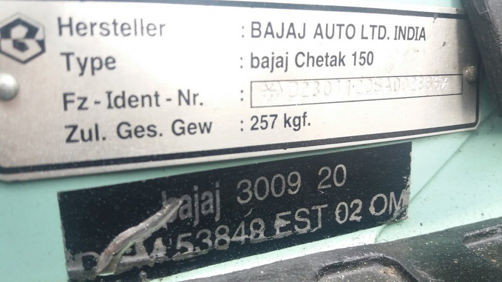

E questa dove la metto?
Ma che roba è?

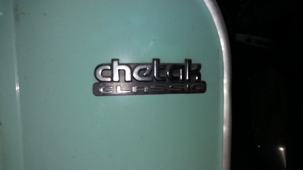

LML???? E quel tipo con il TURBANTE?
Ok è indiana.... per VISNU' un'altra pseudo vespa?
Grazie krisna!

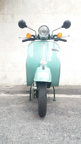

Oggi provata e và più che solo BENE! toccati solo 80 strumento ma sul bagnato e direi ci siamo!
Ritocchi e cuscino poi .....specchi rigorosamente neri e ve la faccio vedere, da vetrina ovvio, con il motore messo a punto per bene.... vedo però per ripristinare la perfetta originalità estetica di tagliare E SVUOTARE o comuqnue MODIFICARE l'interno dello scarico a padellino BAJAJ che vorrei sotto per vanto....sfita talmente MALE che sembra soffi più che sfiatare via i gas, fà infatti un sibilo silenziosissimo,prestazione pari a ZERO.

marma originale stappata, ricarburata con 150-be5-95 minimo 48-160, ghigliottina la 7 con scasso medio che smagrisce ai medi (mi pare) al posto della 1 che è piatta e quindi grassissima....
è un BIJOUX!
Da originale faceva pietà... lentissima.

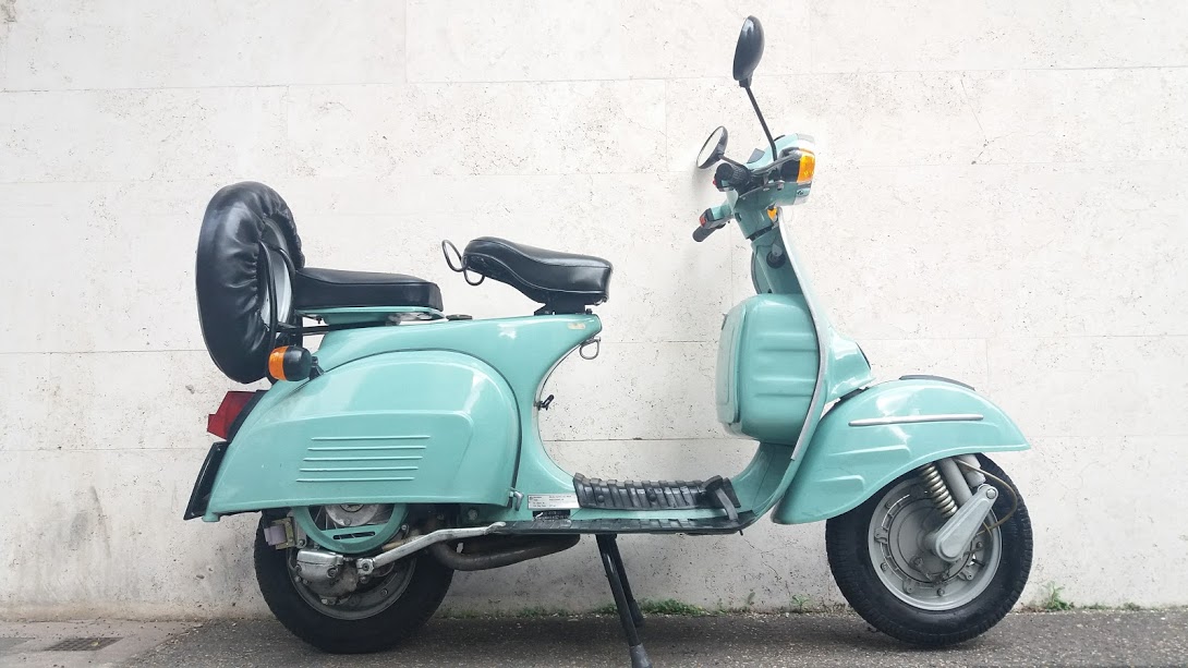

Allora.... altro aggiornamento,
avendo ricarburato la LML ho voluto affinare anche la carburazione della Chetak Bajaj, nel dettaglio:
marmitta originale privata di una delle due paratie e alla paratia superstite  ho aggiunto 3 fori da 12, rimasta comunque silenziosa (prima praticamente muta e NON SCARICAVA!!! Nuova ovvio)
il getto del minimo passa dal precedente già sostituito 48-160 a 45-160 per averla più magra che fumi quindi meno in partenza dalla sosta obbligata ai semafori con luce rossa, ed anche quando è in sosta sul cavaletto.
il getto del massimo passa da quello tipo arcobaleno provato 140-BE5-98 a quello tipo PX 160-BE3-98, il getto precedente andava bene, ma il nuovo funziona meglio con la nuova valvola da 7 (con scasso più profondo che smagrisce ai medi) ed il filtro aria PX è ora privo di fori in ragione del freno aria più  trasparente da 160.
Il setting originale aveva minimo 32-120 max 160-E3-92 valvola piatta priva di scassi (grassa) e marmitta tappatissima, guidandola era una Vespa RIDICOLA!!!!!!
Ora è pulitissima lineare e veloce, ha rapporto nativo lunghetto... ad 80 di strumento cambio dalla terza alla quarta, ho allungato la quarta fino a 90 ma ho finito la strada (Roma CITY), segna forse anche 95..
frena una vera Merd@ ma davanti la DURA molla indiana rende l'avantreno tipo GT SV ecc più gestibile...
le gomme altissime di marca impronunciabile sono curiosamente buone...
l'ammo post rialzato ed ammorbidito in caso serve al passeggero, la sella monoposto  iper molleggiata asuo modo è comoda ma in vero non ci farò mai l'abitudine,

il getto max 160-BE3-100, filtro PX unificato con fori, minimo 45-160, ghigliottina una 7 scasso medio (mediamente magra,
ho fatto tornire il tamburo post un pelo che era ovale dalla casa seppur nuovo (0,7mm!), devo però far pelare anche l'anteriore che è nuovo immacolato ma ovale anche lui... migliorerò tutto, ma già ora è SPETTACOLARE da guidare!
Precisa e veloce... non te lo aspetti da una Chetak.
portato a tornire anche il tamburo ant, fanno davvero schifo... per il cambio ho spessorato il selettore ed ora è OK meno male non devo aprire!!!!
é un pelino grassa, sono tentato di vedere il cilindro.... lo smonterò è certo.
