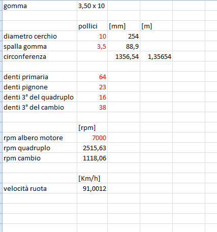

flatart Inviato Febbraio 19, 2018 Inviato Febbraio 19, 2018 se i miei calcoli sono giusti, in 3° a 90 km/h sono a 7000 rpm Devi misurare un giro della ruota con te sopra, il pneumatico un po' si deforma x il peso e la circonferenza diminuisce. Le metzeler m1 che sono tra le più grandi coi cerchi fa fanno 131cm da nuoveInviato dal mio FEVER utilizzando Tapatalk 0 Cita
Vespa0031 Inviato Febbraio 19, 2018 Autore Inviato Febbraio 19, 2018 monto le metzeler m1. Rifacendo i calcoli a 90 km/h in terza sono a 7300 rpm. Grazie Comunque ho tolto l accensione pinasco e ho montato l'originale del MY togliendo la corona dentata, non ho avuto modo di provarla in strada. lo statore è vicino a IT spostato leggermente verso A, va bene?? 0 Cita
