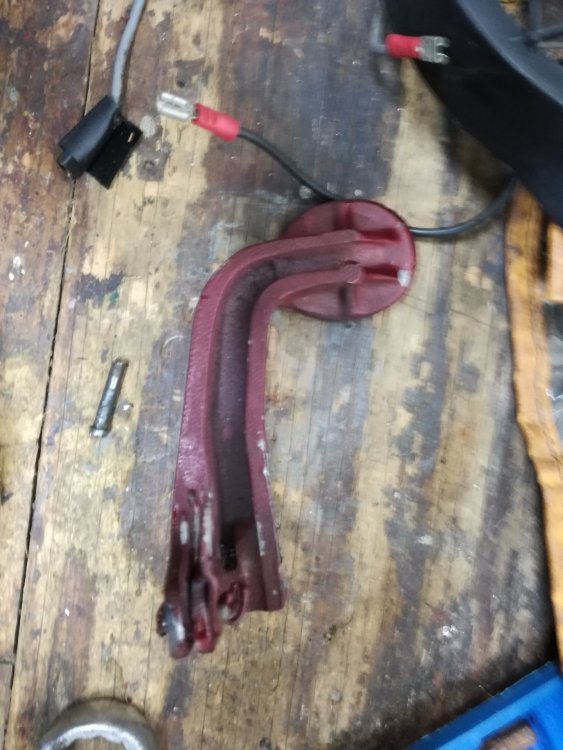

Qualche piccolo lavoro

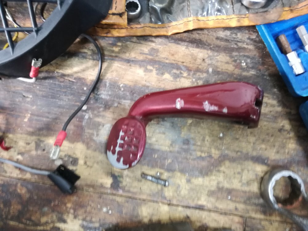

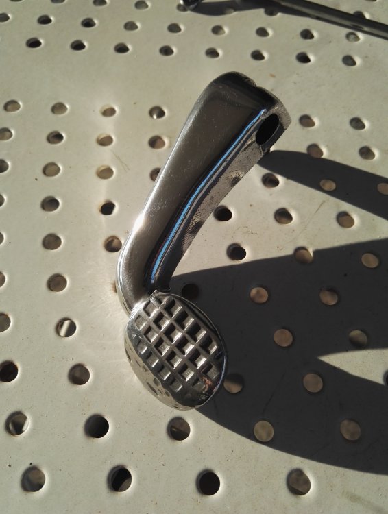

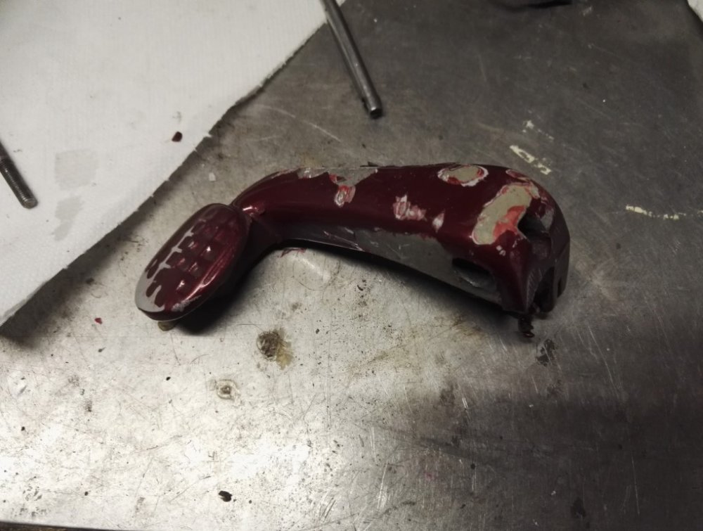

Pedale del freno coperto da svariati strati di vernice
59fc5ade5f49d_IMG_20171030_133050(Medium).thumb.jpg.8cb112295f744067861868151d2baaed.jpg
Per fortuna, essendo molto spessa la coltre di vernice, con un martellino è stato possibile farla saltare quasi tutta.

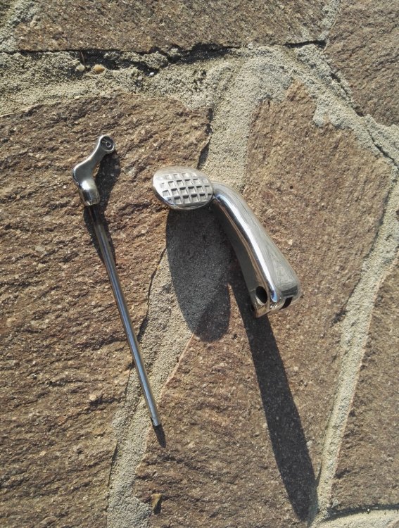

Lucidatura, dopo aver rimosso qualche segno del tempo, ma mantenendo le smerigliature operate in ripresa all'origine. La finitura, infatti, è un po' dozzinale, rispetto ai più recenti pedali con gommino.

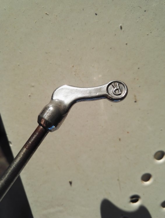

Con uno dei dettagli più particolari di questa Vespa, il comando del rubinetto benzina, di forma particolare:

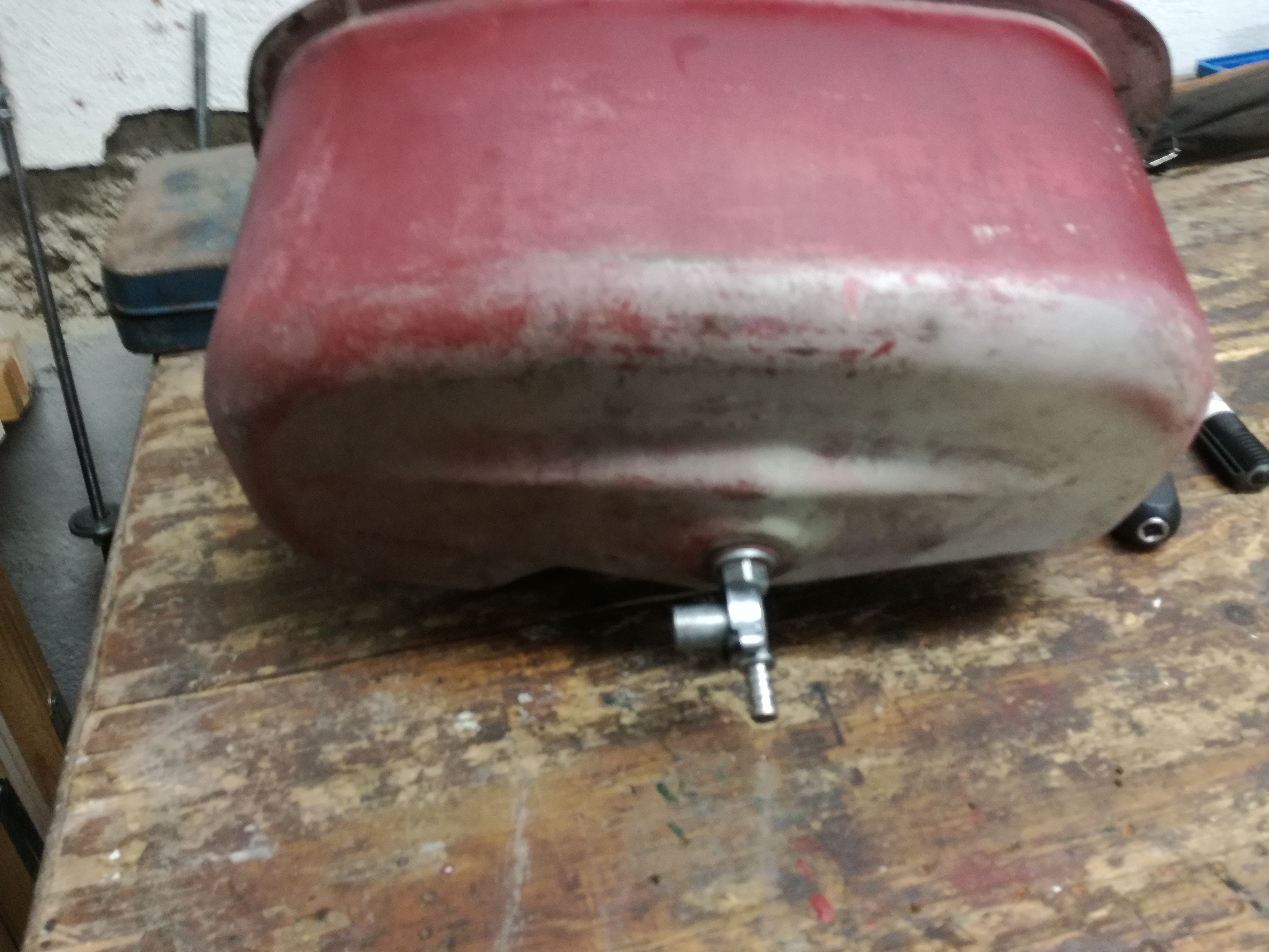

In lavorazione anche il particolare rubinetto benzina, specifico per VNA - VBA e prime VNB1. Dobbiamo trovare una retina adatta per l'elemento filtrante.

Il Serbatio VNA da sopra sembra uguale a quelli delle successive serie, ha i fori per il fissaggio solo nella parte posteriore mentre sulla parte anteriore il serbatoio viene tenuto al suo posto del telaio della sella.IMG_20171014_185907.thumb.jpg.82b395bc50cfd4303e663b3c97c6f2a0.jpg
Sotto il discorso è diverso, il rubinetto non ha il decantatore ed ha un diametro inferiore tanto che il rubinetto VNB/VBB non monta senza modificare il foro nel serbatoio.

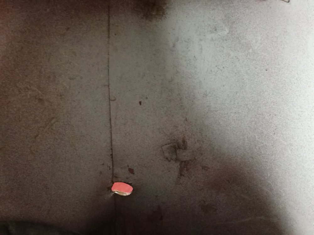

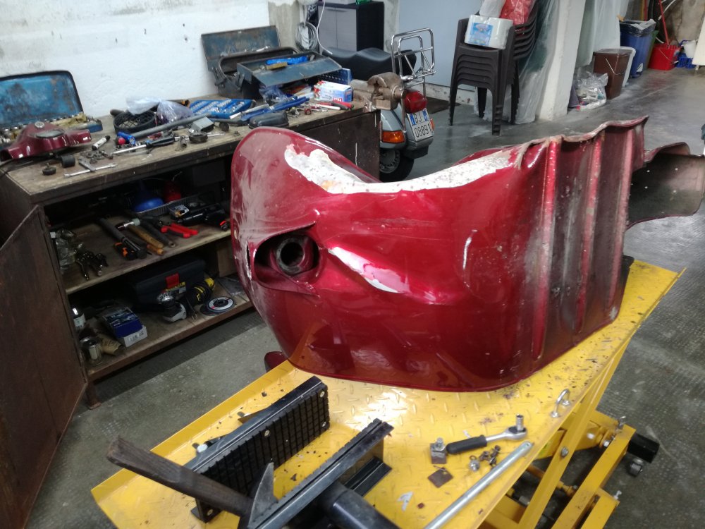

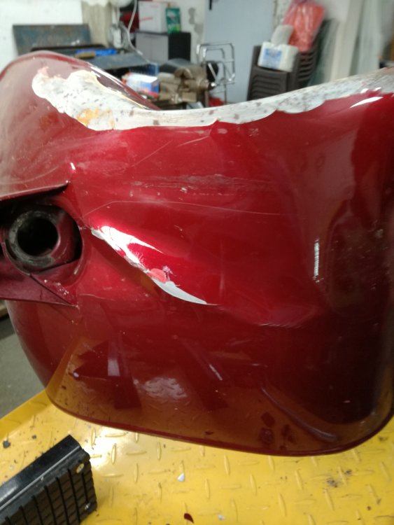

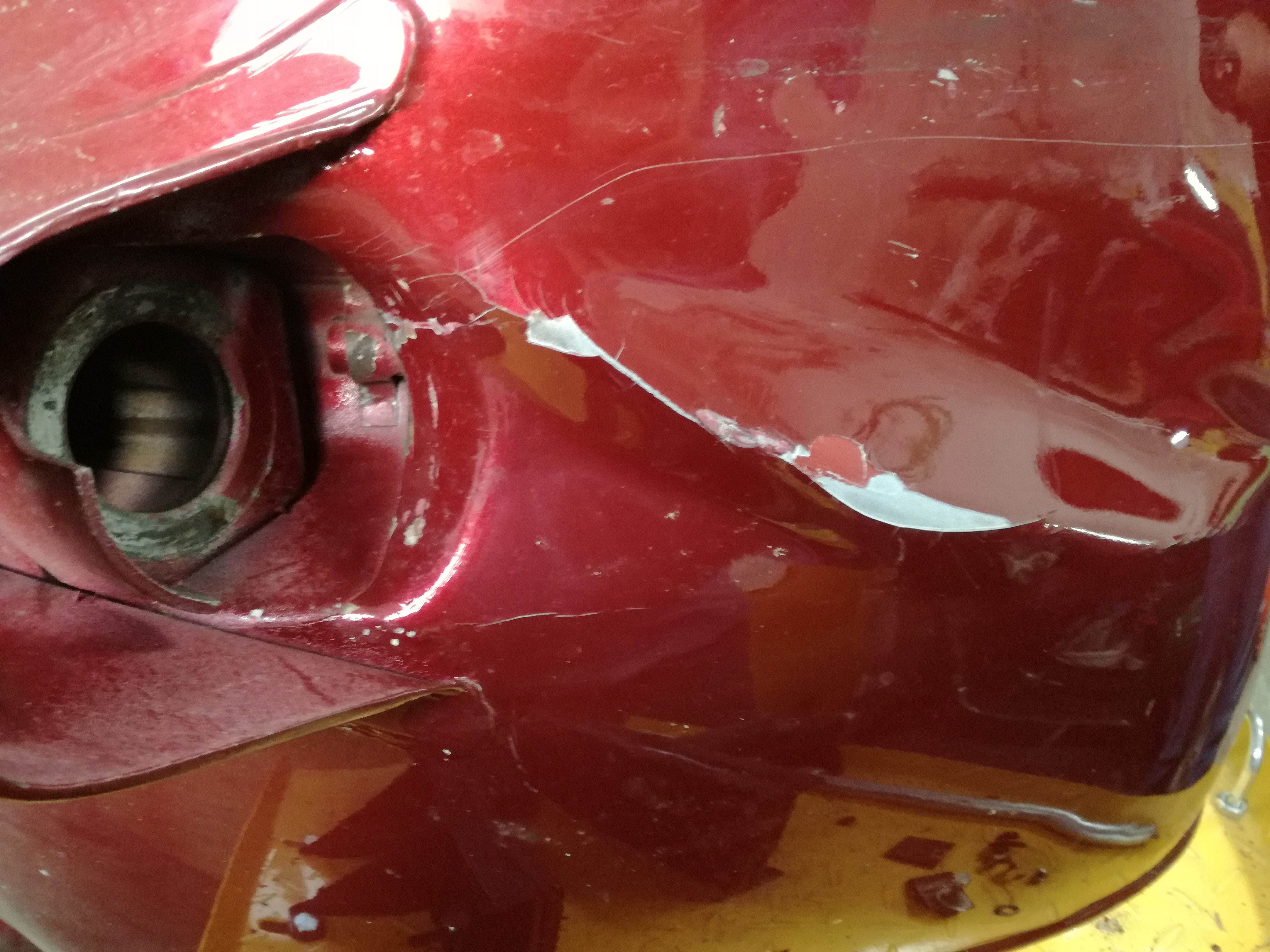

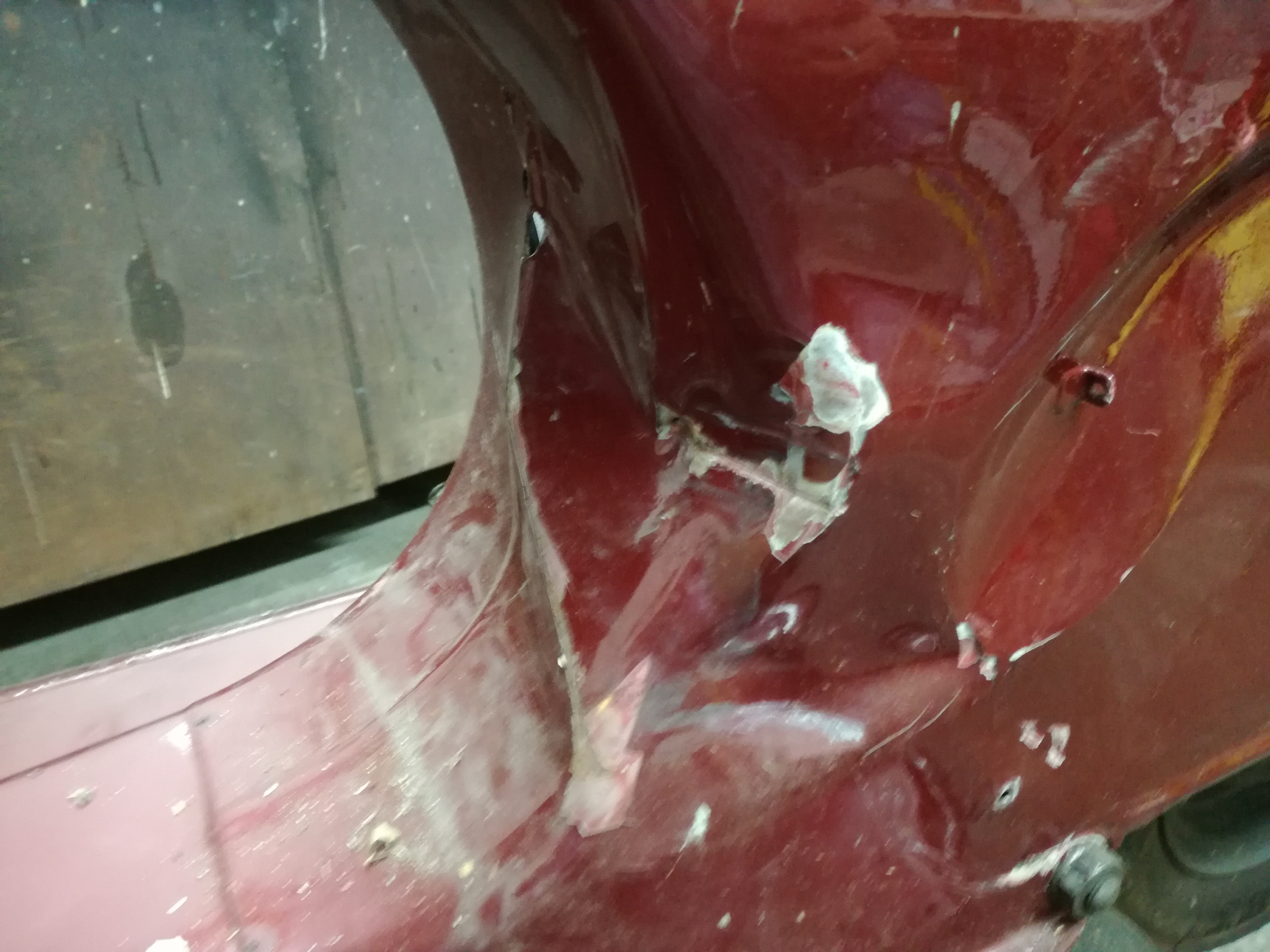

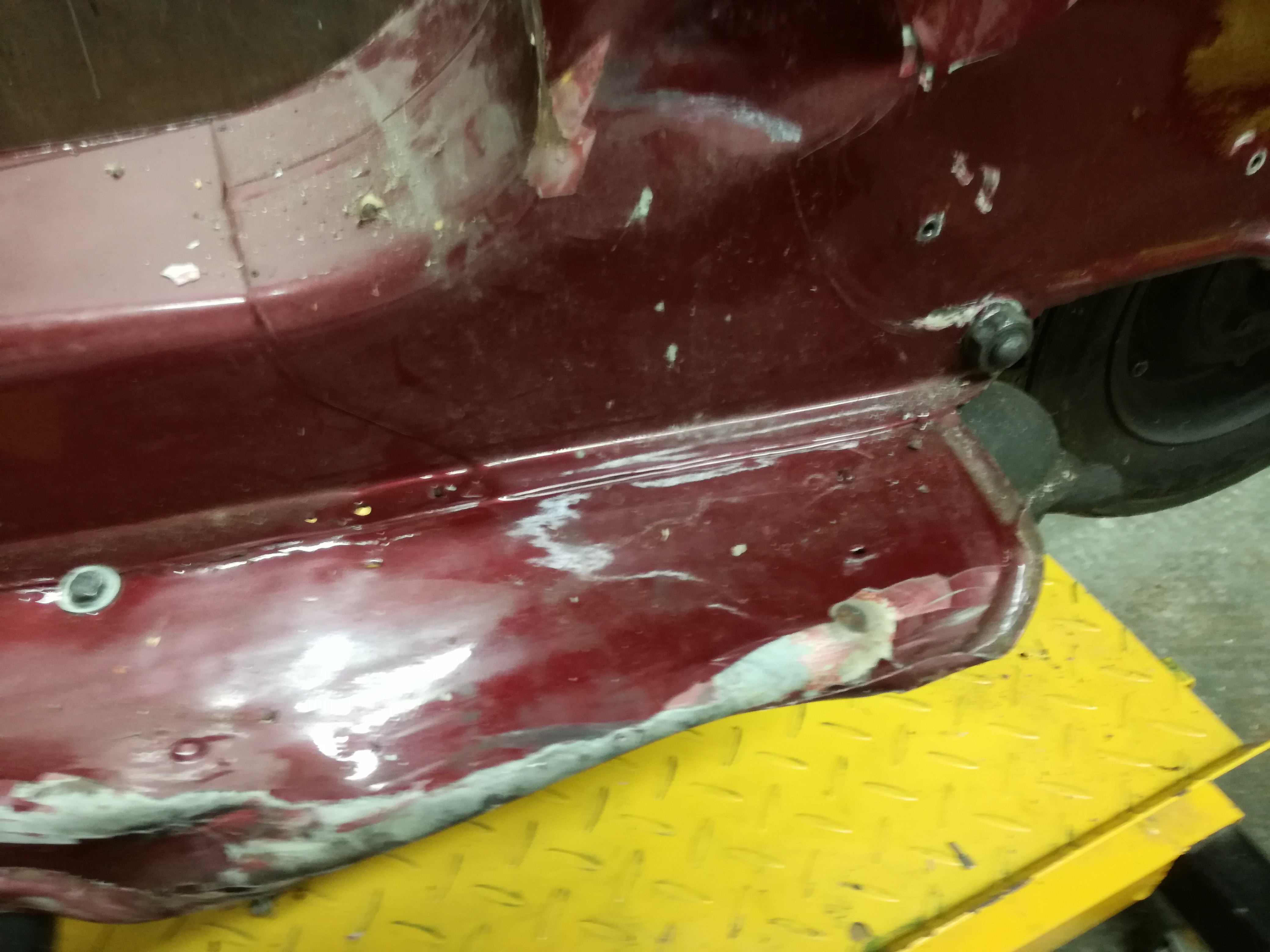

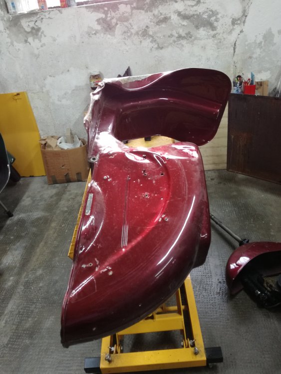

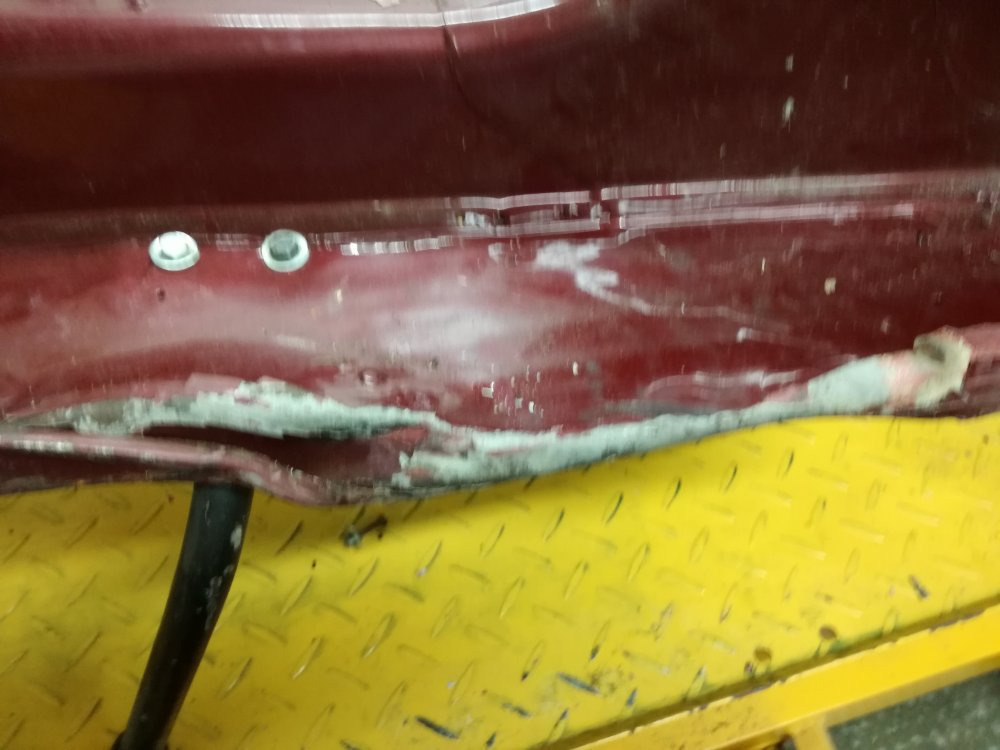

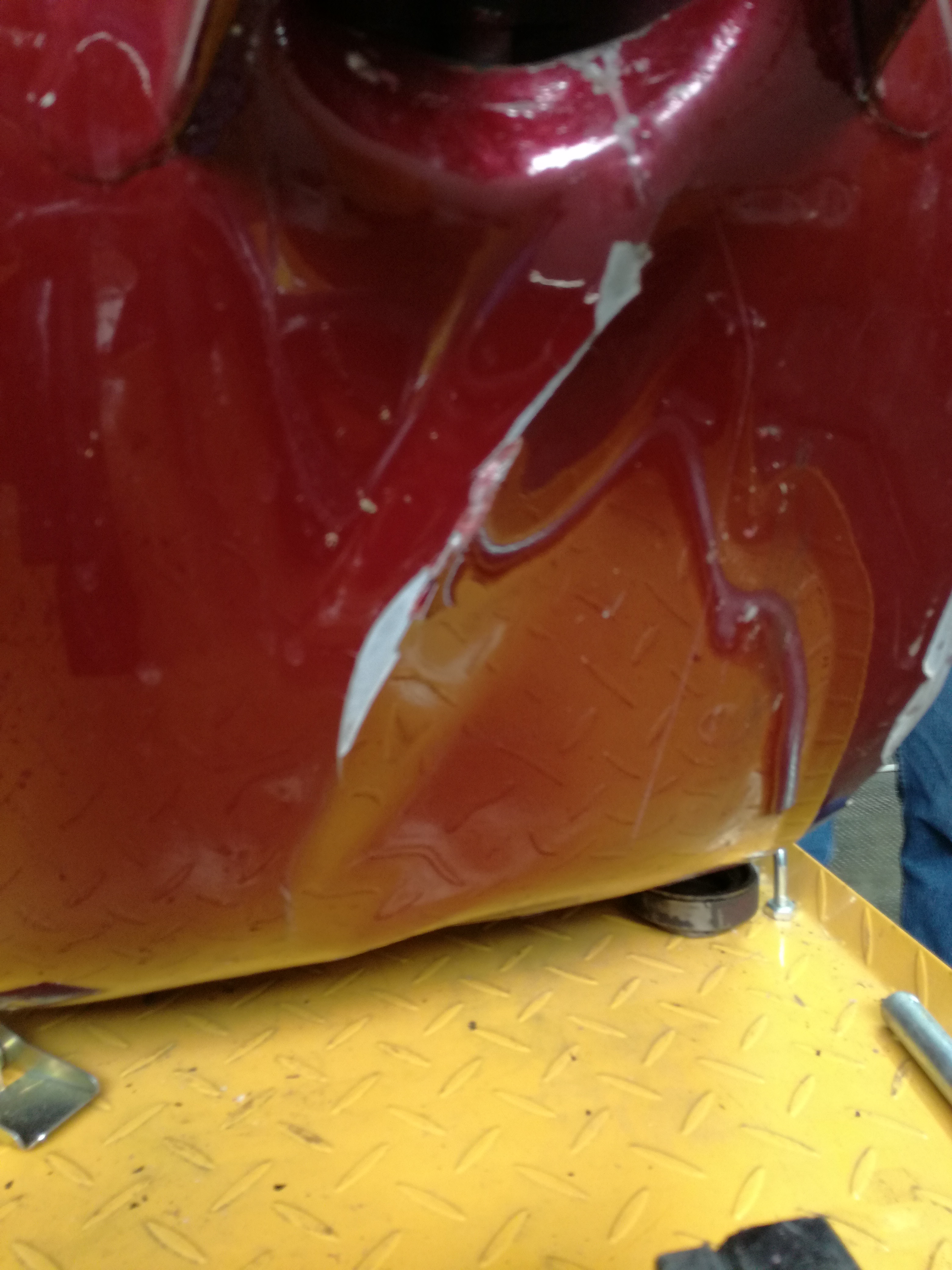

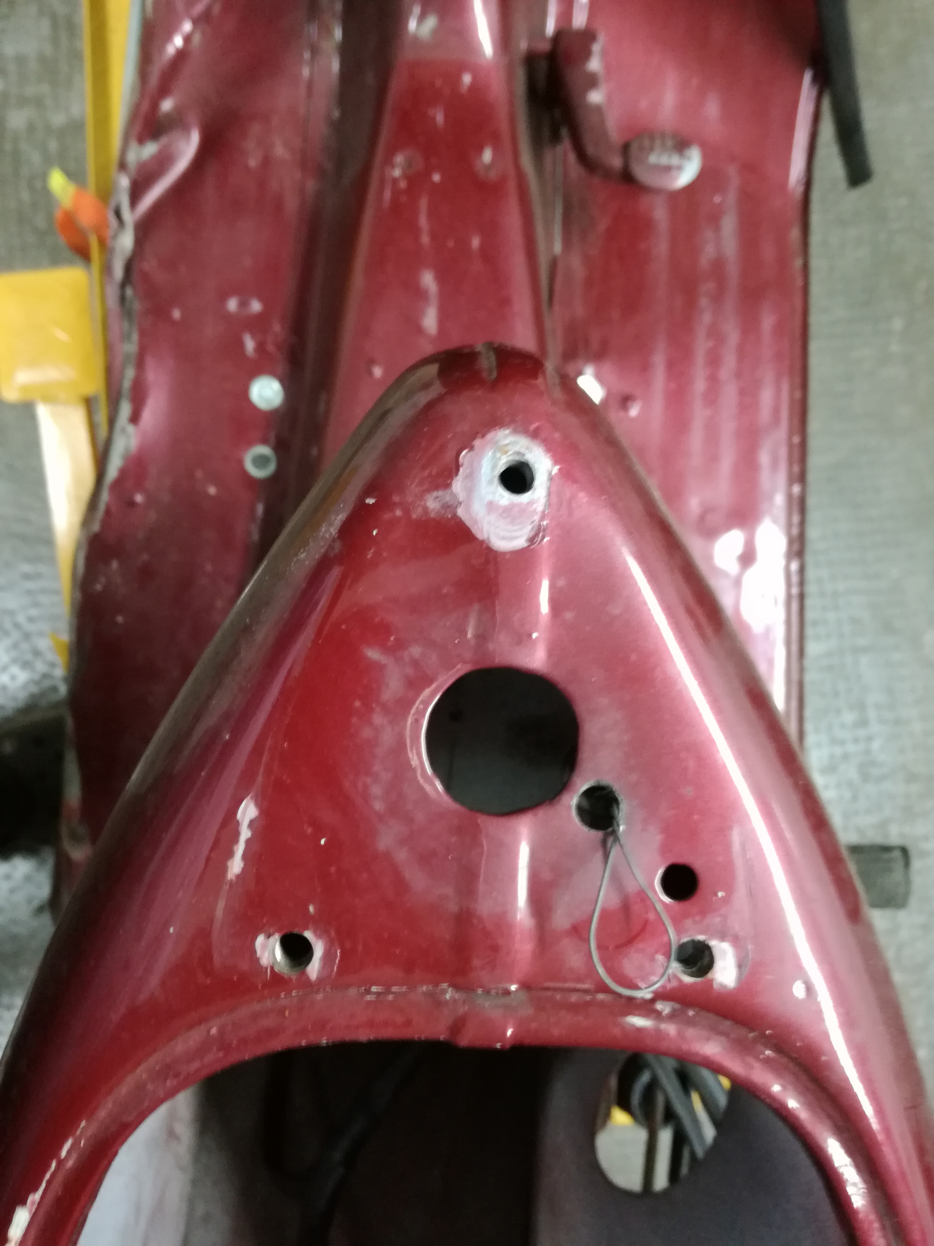

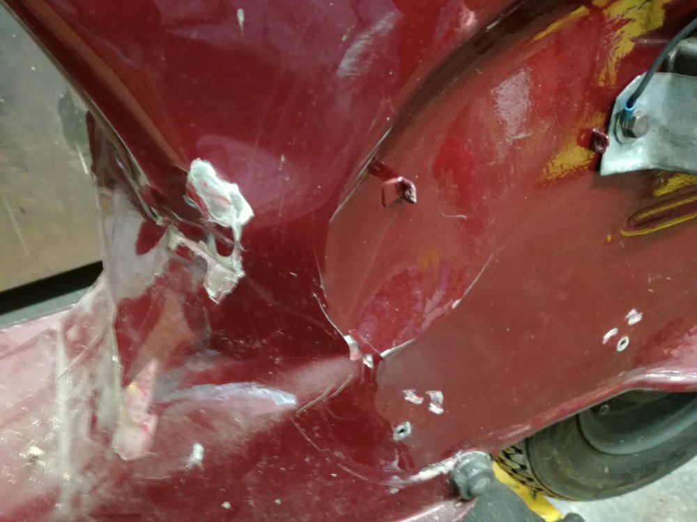

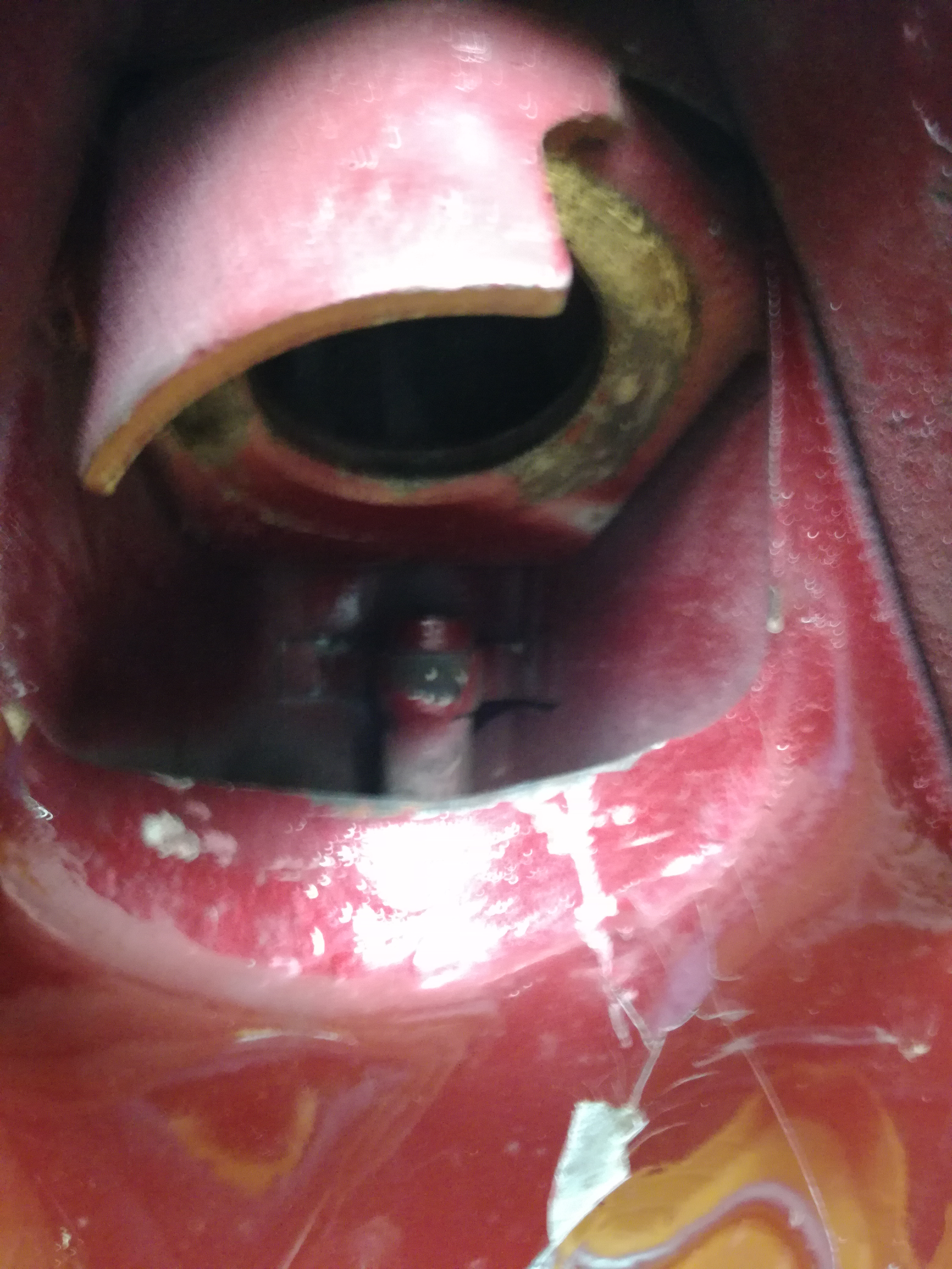

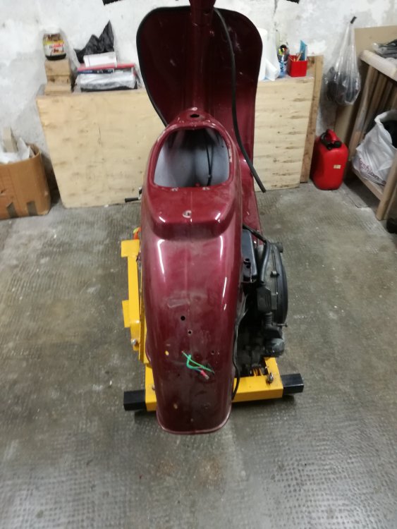

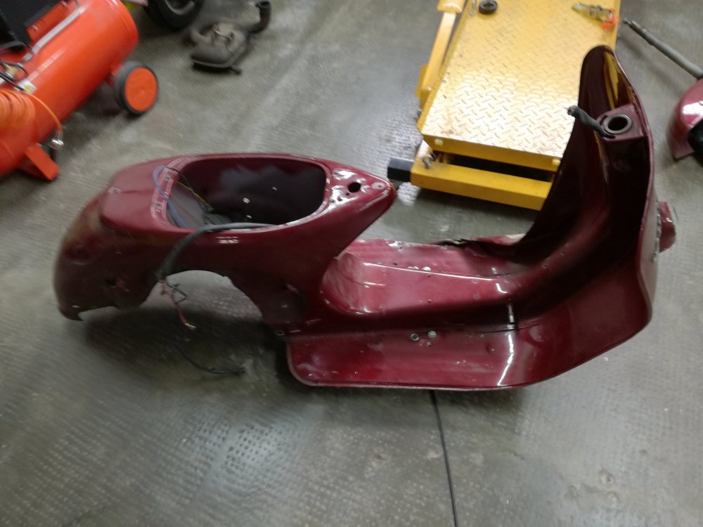

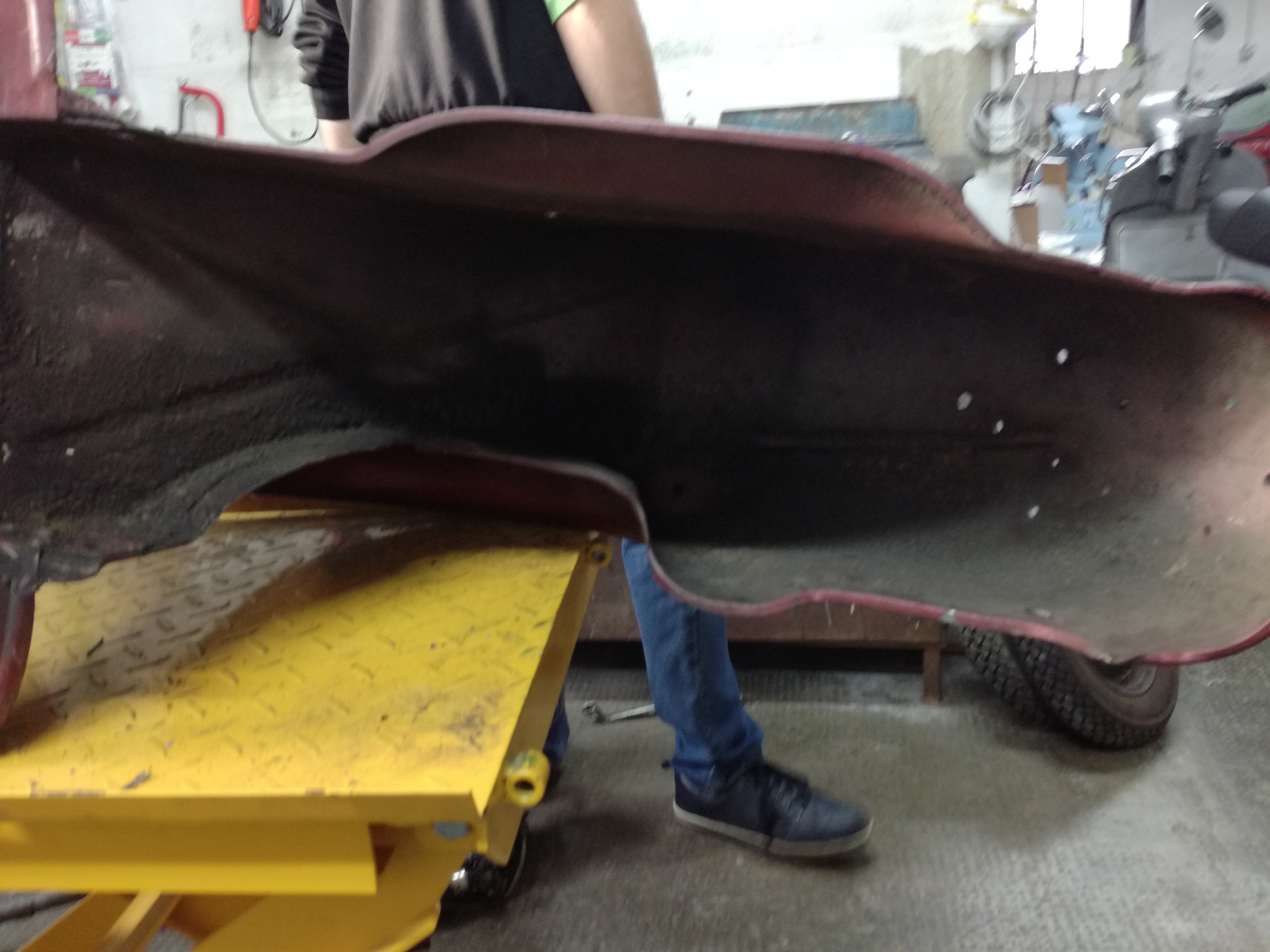

Qualche dettaglio in più dei danni al telaio.
Questo e' il meno dei danni, botto appena sotto la sella.
Qua invece ha preso una bella botta, si e' anche bucato il telaio.

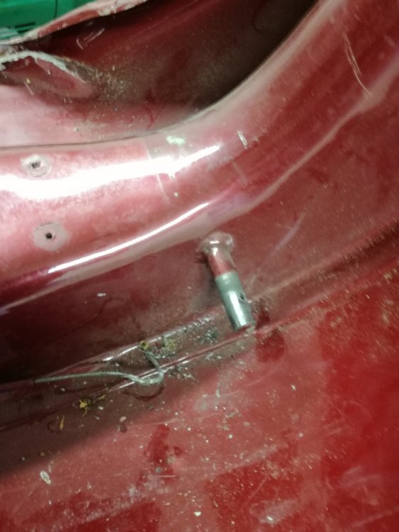

Per montare la sella lunga ho dovuto spostare il filo dell'aria, verra' ripristinato nella sua posizione originale.
Quest'ultima foto mi fa tornare bambino, anche se il colore del telaio e' diverso, vedere quel fanalino con quella targa sul quel telaio.

Pensavo di dover impazzire per togliere il pedale del freno invece con un po' di astuzia e' venuto via in un minuto. Grazie alla lunghezza del perno sulla VNA ed alla sagomatura del pedale è bastato un pappagallo ed uno spessore, lo spessore l'ho messo sotto al pedale in modo che si appoggiasse al perno, ho abbassato il pedale e con il pappagallo ho fatto forza tra la parte superiore e lo spessore. In pochi istanti si e' alzato quanto basta per poi estrarlo con una pinza.

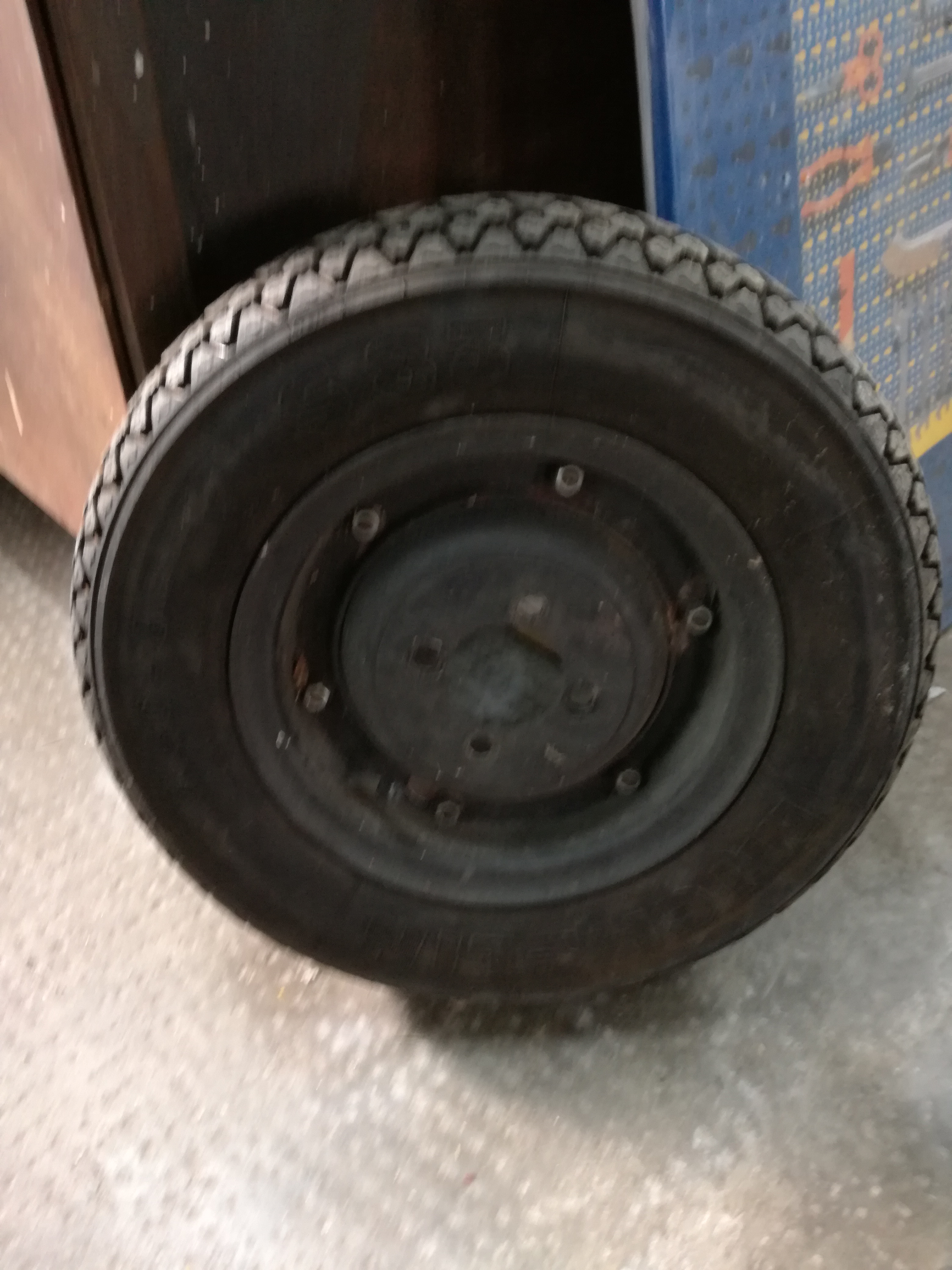

I suo cerchi originali ancora in buono stato.

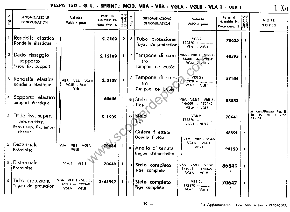

Nel 1986 avevo cambiato l'ammortizzatore posteriore, non essendo più disponibile il suo ammortizzatore lungo il concessionario piaggio mi propose l'ammortizzatore con la prolunga. Dai miei ricordi sembra che tutto il set up del PX fosse della stessa lunghezza di quello originale ma mi riservo di controllare prima di rimontare la vespa e se e' il caso ne prendo una riproduzione moderna. Il suo originale è andato perso.
Prendo come riferimento, per affinità di telaio e ciclistica, il catalogo ricambi per VBB (edizione 6505, dunque 1965, che riguarda anche le varie serie GL e la Sprint).
Per VBB è riportato il distanziale cod. 70634; per VLA1 e VLB1 quello cod. 70642.
  • Il codice 70634, come da ricerca sui vari ecommerce che riportano la misura, è il distanziale da 42 mm (escluso filetto);
  • Il codice 70642, invece, risulta essere quello da 26 mm.
C'è però una stranezza rispetto a questi dati.
L'ammortizzatore posteriore classico, per intenderci quello unificato con le small, misura 335 mm; recentemente è stato riprodotto quello lungo per VNA-VNB-VBA-VBB, e viene dato per ben 390 mm. Questo significa una lunghezza paragonabile proprio all'ammortizzatore unificato (335 mm) con il distanziale delle PX non-disco (55 mm). Dunque andrebbe bene un qualunque ammortizzatore configurato per PX pre freno a disco, come osserva Luca. Ma questo contrasta coi vecchi cataloghi Piaggio.
A suo tempo sulla VNB5 montai un distanziale da 42 mm sulla scorta dei cataloghi; mi pare una soluzione equilibrata. Però sarebbe bello poter misurare un ammortizzatore originale dell'epoca per capire la lunghezza effettiva.

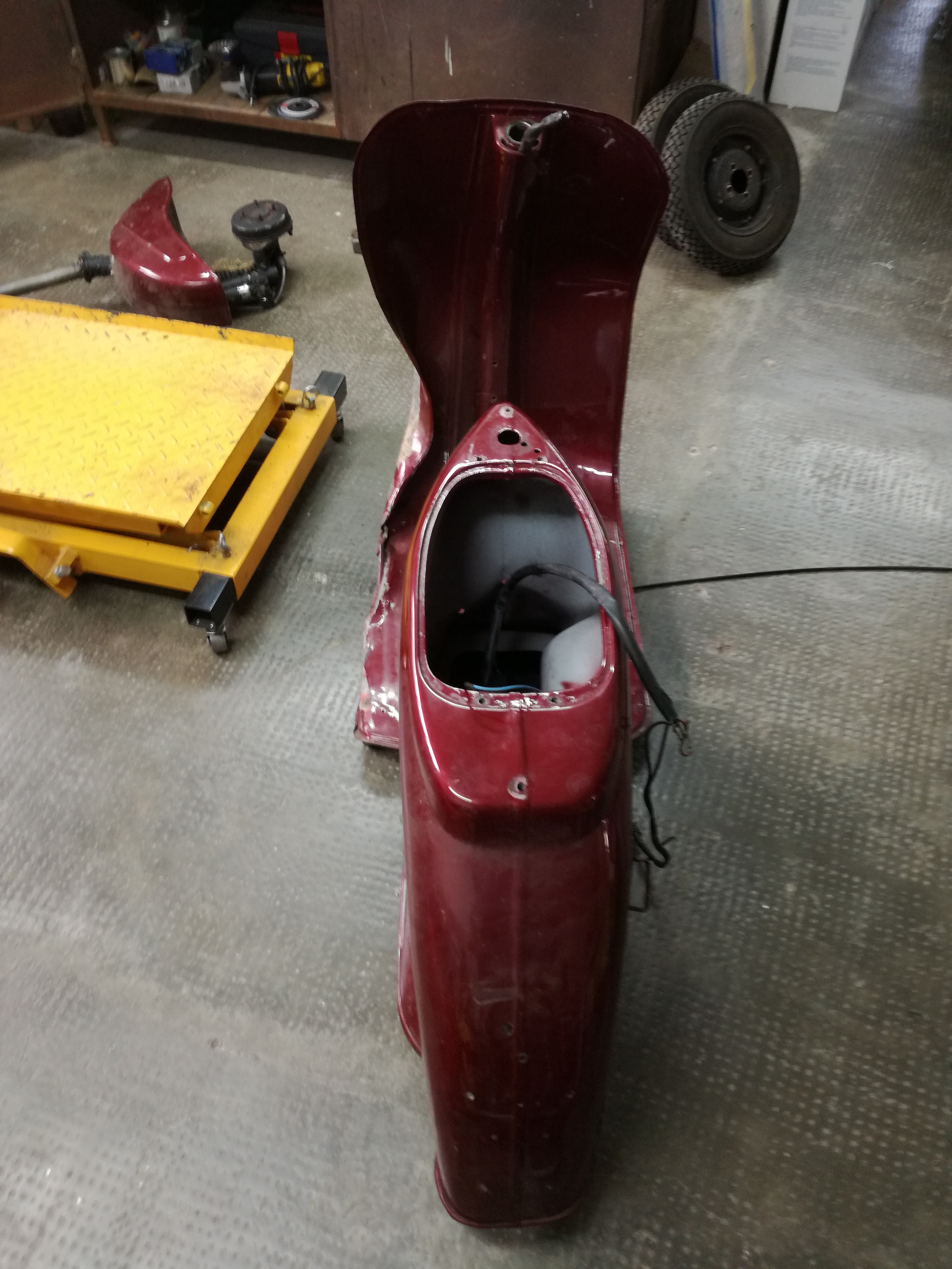

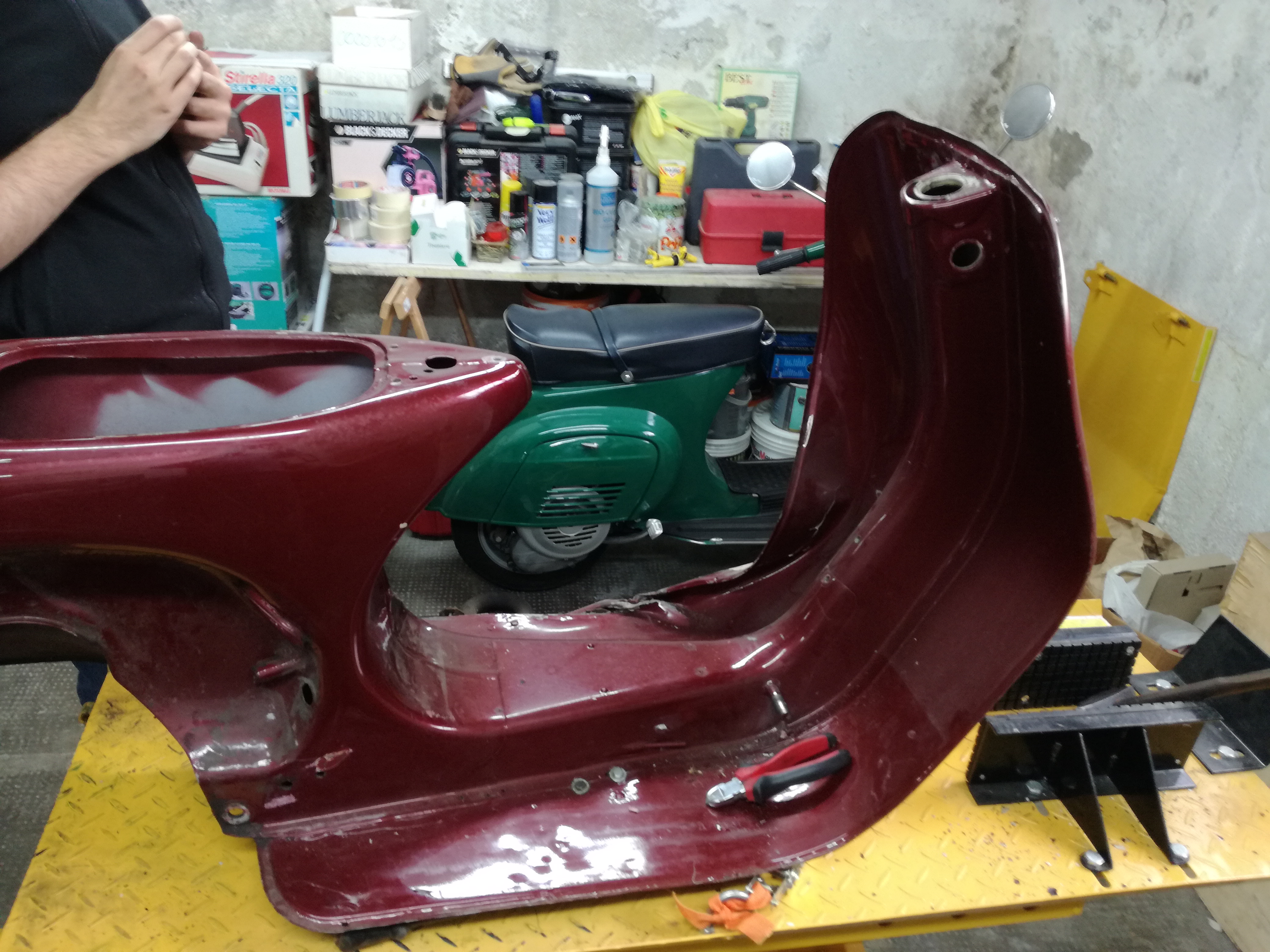

CI avviciniamo alla fine dello smontaggio del telaio.
Qua si vede anche il danno causato alla zona dietro al parafango, questa zona si piega cosi quando va fuori dima il piantone, quindi quando dovete acquistare una vespa controllate sempre bene questa zona, se ci sono pieghe o avvallamenti mettete in conto che il telaio va raddrizzato.
In questa foto si notano due cose, la VNA come le successive VBA/VBB/VNB non ha il tubo dove alloggiano le sedi dello sterzo e che buona parte dell'impianto elettrico passa dentro a dei tubi nel telaio, se ne vede uno in questa foto.
Ed ecco il telaio nudo
IMG_20171028_162142_1.thumb.jpg.5396b39c7201f5957363b3a3cb1532f8.jpgIMG_20171028_175352.thumb.jpg.dc160e574cc7c3756711fd8cecb7ef18.jpgIMG_20171028_175402.thumb.jpg.662a297b84b0df5c9d5a459bd56b9ec1.jpg

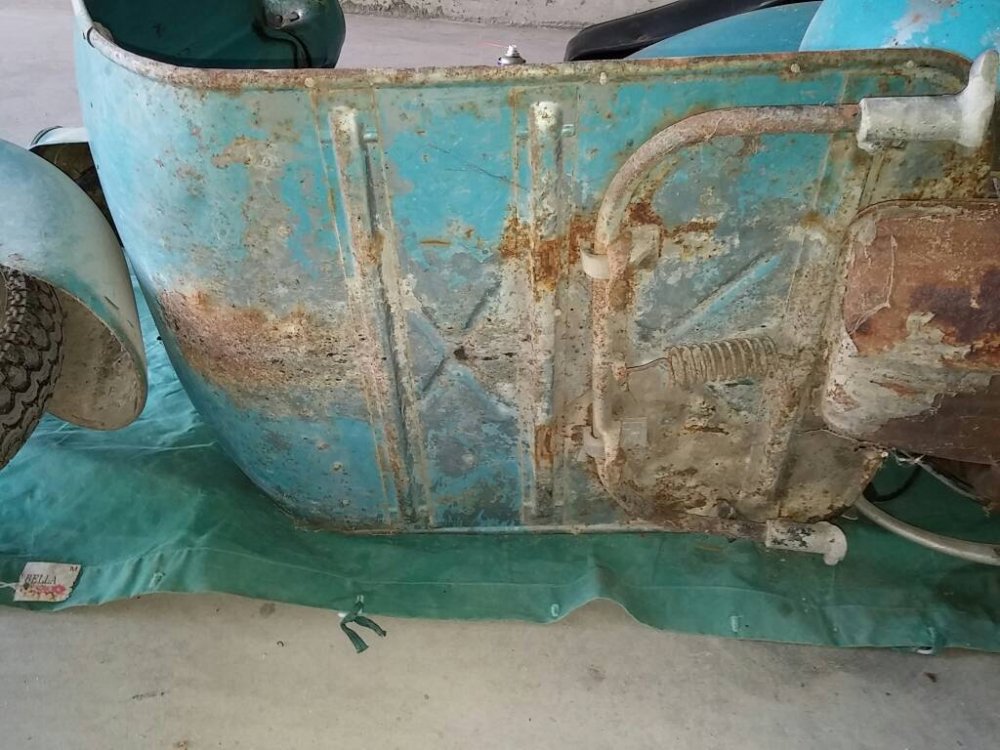

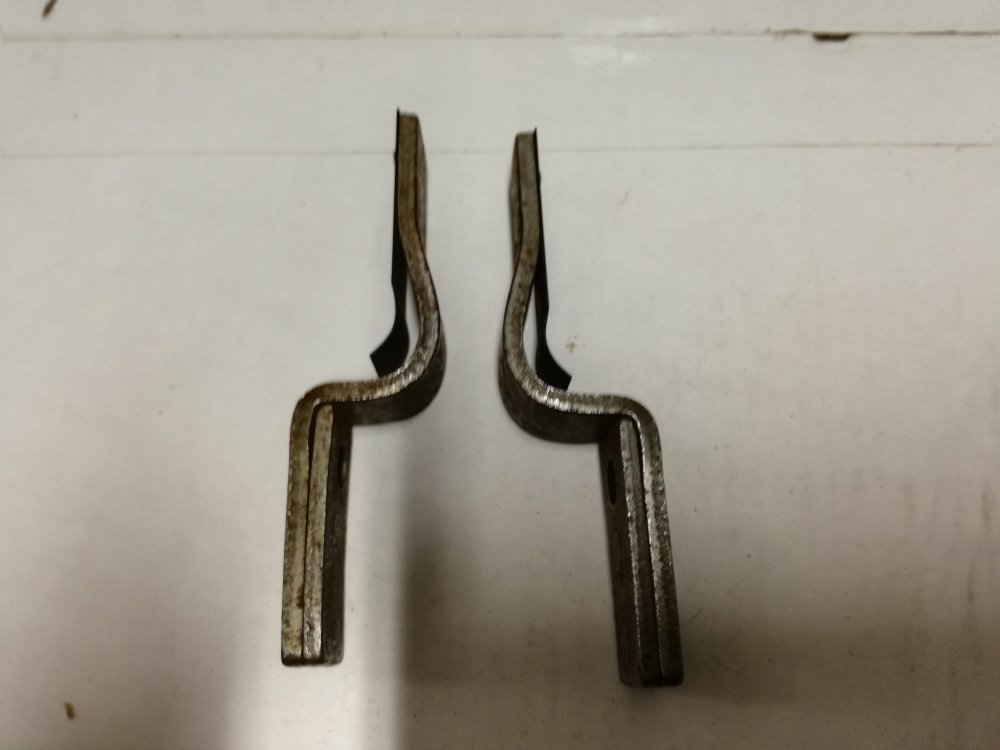

Girando sul web per trovare un cavalletto, ho visto che tanti venditori vendono cavalletti genericamente spacciati per compatibili VNA1T => VNB1T mentre solo due hanno diviso i cavalletti in due serie, VNA1T fino ad un certo numero di telaio e uno diverso per le successive.
Infatti se confrontiamo la foto presa in prestito dalla VBB di Lucag63 si nota che il rinforzo centrale da un certo punto in poi e' stato spostato in avanti di qualche centimetro.
Immagino che questo abbia coinciso con il cambio di cavalletto ed il passaggio alle staffe in alluminio. Quindi nel mio caso e' impossibile montare le staffe in alluminio con il cavalletto successivo ma serve il cavalletto primo tipo con le sue staffe.
Per fortuna circa 12 anni fa trovai su ebay una persona nella mia zona che vendeva parecchi particolari NOS per vespe anni 60, ed aveva una coppia di staffe cavalletto del primo tipo.
Mi pare che nessuno abbia riprodotto questo tipo di staffa, neanche il pascolatore le ha a catalogo.
Da questa persona comprai anche un fanale anteriore NOS SIEM per vespa VNA.

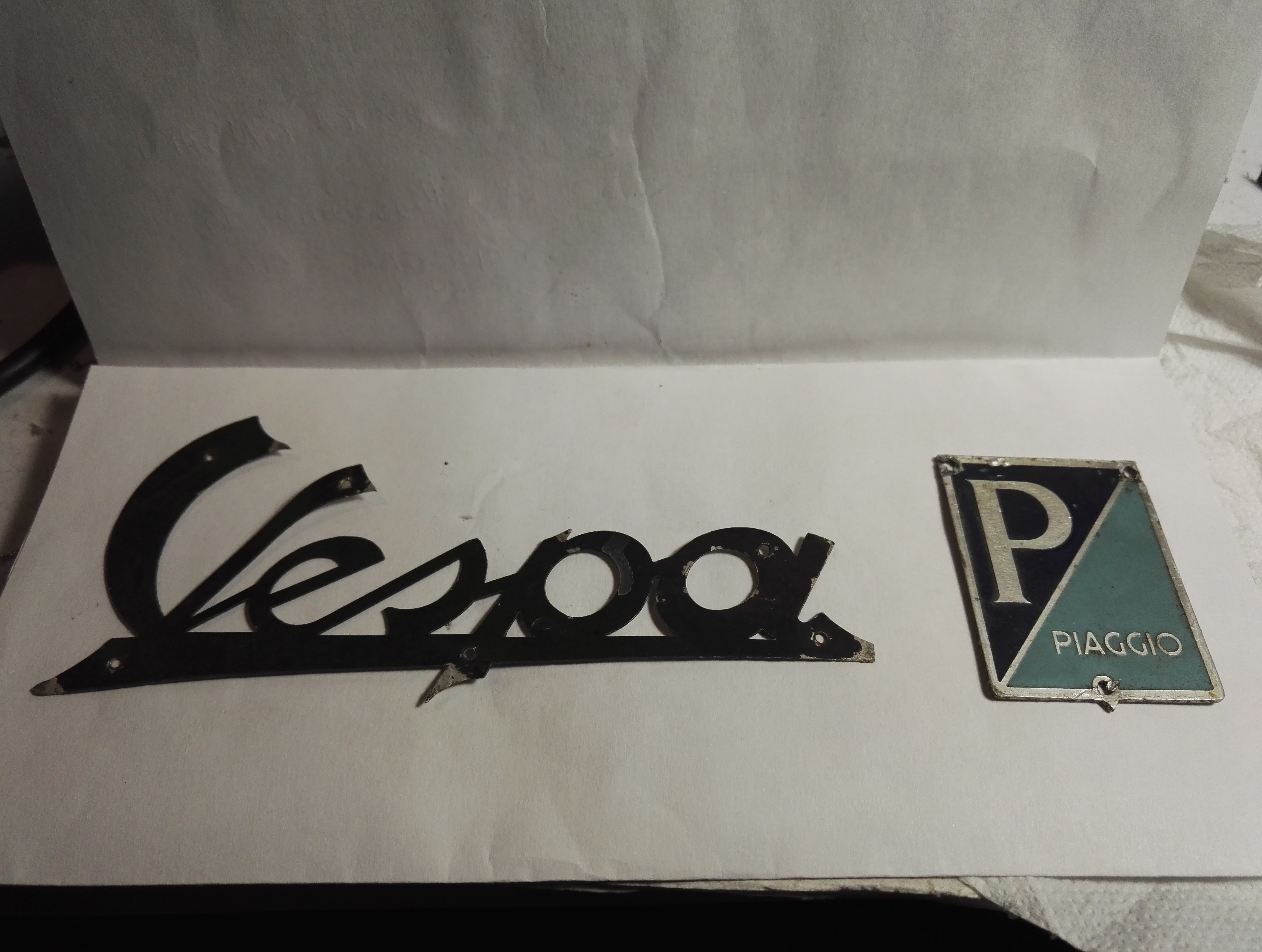

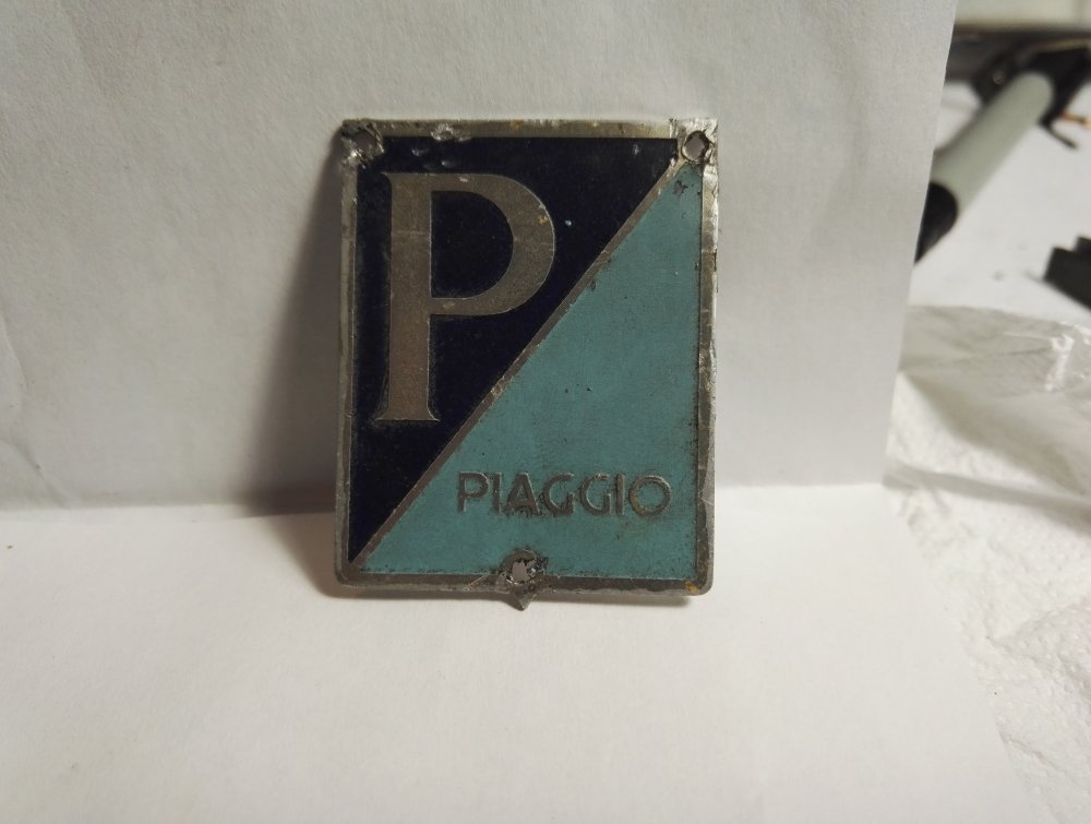

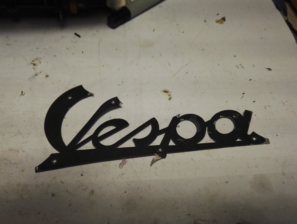

Ieri siamo andato con Marben a recuperare gli ultimi pezzi che avevo conservato in un box che non aprivo da 12 anni.
Abbiamo trovato anche la scritta e lo scudetto originali. Non so se li userò sulla vespa, se non li userò ho già in mente un bel quadretto da appendere al muro.
Vol
Ciao, non utilizzarli sul restauro  che sta facendo mi sembra un peccato ("sacrilegio"). Sono in ottimo stato di conservazione e provo un po' d'invidia anche perché il precedente proprietario della mia vespa le aveva buttate..... E del colore corretto sono introvabili.
