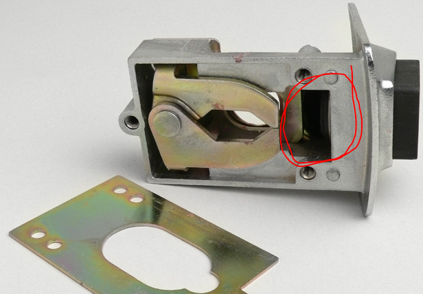

Kaliningrad Inviato Novembre 16, 2017 Autore Inviato Novembre 16, 2017 (modificato) 6 minuti fa, Marben dice: Cura Ah, scusa, sarei dovuto arrivarci da solo (ma credevo si trattasse d'un termine tecnico). Altra domanda: Come rimuovere il cilindro dalla serratura (la nuova sella arrivata ha una serratura incorporata ma, ovviamente senza cilindro). Per non mettere la mia vecchia serratura comprensiva di cilindro ma mezza arrugginita, preferirei utilizzare la serratura nuova col cilindro vecchio. Ma sulla serratura non vedo viti o altro che dia accesso al cilindro. Qual è il trucco? Modificato Novembre 16, 2017 da Kaliningrad 0 Cita

Marben Inviato Novembre 16, 2017 Inviato Novembre 16, 2017 10 minuti fa, Kaliningrad dice: Come rimuovere il cilindro dalla serratura (la nuova sella arrivata ha una serratura incorporata ma, ovviamente senza cilindro). Per non mettere la mia vecchia serratura comprensiva di cilindro ma mezza arrugginita, preferirei utilizzare la serratura nuova col cilindro vecchio. Ma sulla serratura non vedo viti o altro che dia accesso al cilindro. Qual è il trucco? - Sfila la serratura dalla sella (già fatto) - Togli il lamierino nella parte inferiore; - A questo punto vedi le ganasce che agiscono sul fermo "a fungo"; su di esse insiste direttamente il cilindro chiave, che è trattenuto in sede semplicemente da una linguetta elastica. La linguetta è quella più vicina alla coda del cilindro: E, quando il cilindro è in sede, resta a vista, a filo del bordo interno del "bottone" della serratura: - Per liberare il cilindro chiave è sufficiente premere sulla linguetta con un piccolo cacciavite e nel contempo spingere fuori il cilindro stesso. Essendo sicuramente una serratura originale Zadi (su sella Spaam di primo equipaggiamento) non dovresti trovare altri impedimenti. 2 Cita
