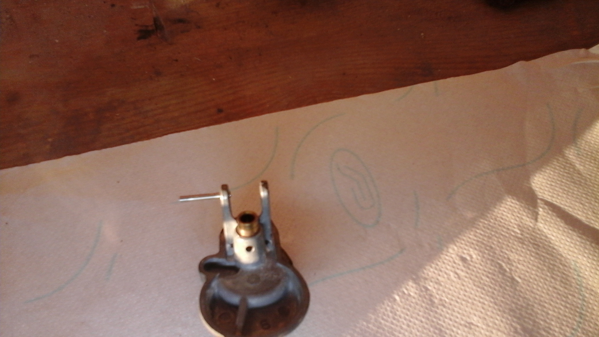

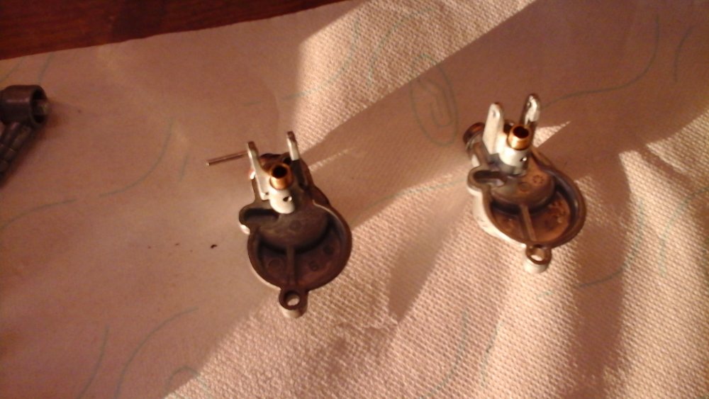

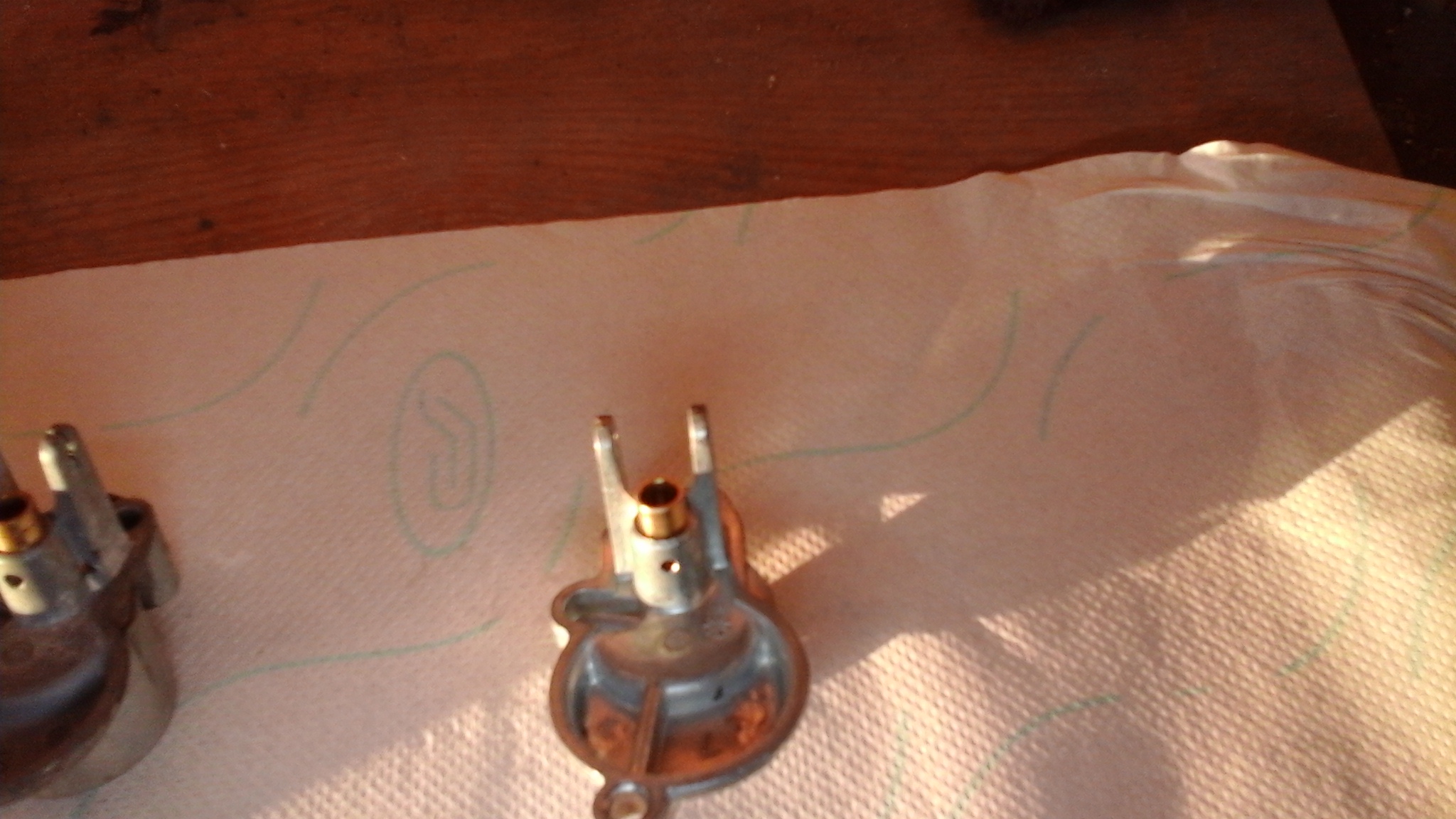

enrico83 Inviato Novembre 14, 2017 Inviato Novembre 14, 2017 (modificato) Ciao a tutti.Sabato chiaccherado con un ricambista mi ha consigliato di montare il coperchio galleggiante drt sul mio carburatore 26 pinasco wrx, per meglio dissetare il gt 221 polini. Arrivato a casa smonto l'originale pinasco e lo confronto al drt. Nelle foto si vede che il pinasco( quello con la spina per il galleggiante ) differisce dal drt per la presenza di 3 fori anziché uno. È marchiato al suo interno con un numero 8 anziché 7 ,ed entrambi sono di derivazione spaco. Ora chiedo se siete a conoscenza di altre differenze fra i due coperchi e se effettivamente vale la pena sostituire il pinasco in favore del drt. Modificato Novembre 14, 2017 da enrico83 0 Cita

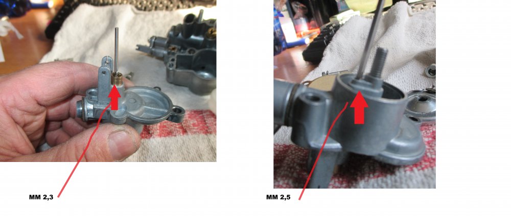

paletti Inviato Novembre 18, 2017 Inviato Novembre 18, 2017 Ciao,questa è del mio WRX-R 24/24 e la differenza la vedi nelle foto. Ho acquistato un mese fa la torretta DRT,"sicuramente difettosa"l'ho montata e non sono riuscito a far partire il motore Il galleggiante con lo spillo nuovo della torretta,sia con lo spillo acquistato di scorta,non riusciva a chiudere il flusso della miscela,usciva copiosamente da beccuccio di ottone nel venturi invasando il motore.Ho rimesso la mia e va bene così. Se non è difettosa male non fa,l'importante è anche il del foro vaschetta "freccia gialla".Una domanda,l'hai già usato questo carburatore e se si quanta strada hai fatto. 0 Cita

enrico83 Inviato Novembre 19, 2017 Autore Inviato Novembre 19, 2017 (modificato) 12 ore fa, paletti dice: Ciao,questa è del mio WRX-R 24/24 e la differenza la vedi nelle foto. Ho acquistato un mese fa la torretta DRT,"sicuramente difettosa"l'ho montata e non sono riuscito a far partire il motore Il galleggiante con lo spillo nuovo della torretta,sia con lo spillo acquistato di scorta,non riusciva a chiudere il flusso della miscela,usciva copiosamente da beccuccio di ottone nel venturi invasando il motore.Ho rimesso la mia e va bene così. Se non è difettosa male non fa,l'importante è anche il del foro vaschetta "freccia gialla".Una domanda,l'hai già usato questo carburatore e se si quanta strada hai fatto. Grazie paletti. Avevo letto la tua discussione inerente alla ghigliottina sip 04 dove parlavi anche del coperchio galleggiante drt. Col carburatore pinasco ho percorso circa 10000 km. Anche se ho letto pareri discordanti sul 26 wrx la mia esperienza personale non può che essere positiva, ma come ben sai....Si cerca sempre di migliorare! Il foro da te indicato con la freccia gialla era gia presente con un diametro di 2,5 mm. Nelle istruzioni di montaggio del coperchio DRT c'è scritto di alesarlo fino ad un massimo di 2mm. Spero funzioni comunque, quindi non mi resta che provare e magari successivamente sostituire anche la ghigliottina(visibilmente usurata) come hai fatto tu. Modificato Novembre 19, 2017 da enrico83 0 Cita
