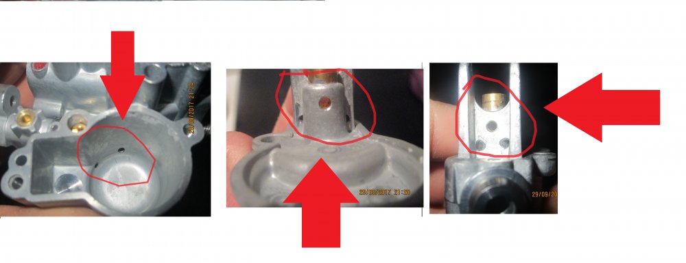

paletti Inviato Aprile 25, 2018 Inviato Aprile 25, 2018 ciao,se la tua torretta ha le stesse misure nelle mie foto,sei a posto. La Drt 7 ha i passaggi da 2,5 mm da tutte e due le parti,mentre la Pinasco da una parte è 2,5 e dall'altra è 2,3. Queste sono le foto del mio 24 Pinasco,i passaggi sono corretti,i tuoi problemi sono altrove. 0 Cita

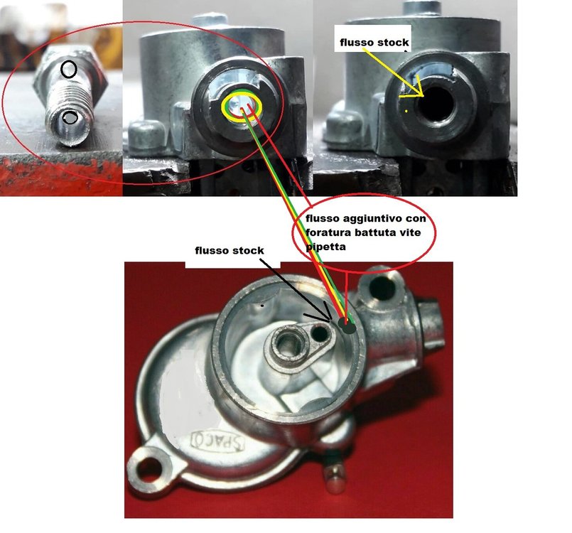

BIGBAMBOO Inviato Settembre 22, 2022 Inviato Settembre 22, 2022 Il 18/11/2017 at 22:20, paletti dice: Ciao,questa è del mio WRX-R 24/24 e la differenza la vedi nelle foto. Ho acquistato un mese fa la torretta DRT,"sicuramente difettosa"l'ho montata e non sono riuscito a far partire il motore Il galleggiante con lo spillo nuovo della torretta,sia con lo spillo acquistato di scorta,non riusciva a chiudere il flusso della miscela,usciva copiosamente da beccuccio di ottone nel venturi invasando il motore.Ho rimesso la mia e va bene così. Se non è difettosa male non fa,l'importante è anche il del foro vaschetta "freccia gialla".Una domanda,l'hai già usato questo carburatore e se si quanta strada hai fatto. Ciao ragazzi, è un po' che non scrivo, ma meglio tardi che mai. anchio ho montato la torretta della DRT (7) e al mattino mi sono ritrovato con il motore e la marmitta pieni di miscela: che casino. Probabilmente è lo spillo che non chiude bene o chissà...proverò a controllare. Ho montato sul mio PX 210 MALOSSI SPORT un carburatore Pinasco 26/26 serie R (dicono che ha tutti i passaggi benzina maggiorati, ma molti dicono che il passaggio spillo è sempre lo stesso.....mah, a chi credere?) Volevo montare la torretta DRT 7 perchè tirando la quarta (considerate che ero però in riserva avanzata nel serbatoio)mi dava verso i 115 km. un rumore forte di detonazione. Cosa ne dite? 0 Cita
Echospro Inviato Settembre 22, 2022 Inviato Settembre 22, 2022 Dico che l'appoggio dello spillo va sistemato a dovere altrimenti hai perdite. Secondo me lo scampanellio non è dovuto alla mancanza di miscela: Io controllerei l'anticipo, lo squish e l'RC. Attenzione al foro nel pozzetto da 2,5 mm perchè imbroda ai bassi. Ciao Gg 0 Cita
BIGBAMBOO Inviato Settembre 23, 2022 Inviato Settembre 23, 2022 13 ore fa, Echospro dice: Dico che l'appoggio dello spillo va sistemato a dovere altrimenti hai perdite. Secondo me lo scampanellio non è dovuto alla mancanza di miscela: Io controllerei l'anticipo, lo squish e l'RC. Attenzione al foro nel pozzetto da 2,5 mm perchè imbroda ai bassi. Ciao Gg Anticipo come da istruzioni Malossi a 18 gradi controllato con strobo squish come da istruzioni Malossi foro pozzetto originale Pinasco 26/26 "R", non si è mai imbrodato con la sua torretta 0 Cita
Echospro Inviato Settembre 26, 2022 Inviato Settembre 26, 2022 Il 23/9/2022 at 09:28, BIGBAMBOO dice: non si è mai imbrodato con la sua torretta Allora sono propenso per lo spillo che non chiude bene. Ne parlavo QUI qualche tempo fa Ciao Gg 0 Cita
BIGBAMBOO Inviato Settembre 27, 2022 Inviato Settembre 27, 2022 8 ore fa, Echospro dice: Allora sono propenso per lo spillo che non chiude bene. Ne parlavo QUI qualche tempo fa Ciao Gg grazie mille Echo, il tuo tutorial è super esaustivo; solo una domanda: esiste una prova empirica per capire se la c'è effettivamente tenuta dello spillo prima di rimontare la torretta sul carburatore ed evitare imbrodamenti "NON GRADITI"? GRAZIE 1000 ALBERTO 0 Cita
Echospro Inviato Settembre 28, 2022 Inviato Settembre 28, 2022 Ciao Alberto, io faccio così, è una prova un po' empirica ma funziona. Monto sul coperchio galleggiante la pipa del tubo con le sue guarnizioni, monto lo spillo con il galleggiante. Fatto ciò faccio chiudere lo spillo girando sottosopra il coperchio e ..... aspiro dalla pipa in modo da creare il vuoto. Se riesco a fare il vuoto che rimane così per un po' di secondi allora tiene, viceversa va rivisto l'appoggio dello spillo. ( sempre ammesso che non vi siano altre perdite) Spero di esserti stato utile. Ciao Gg 0 Cita
